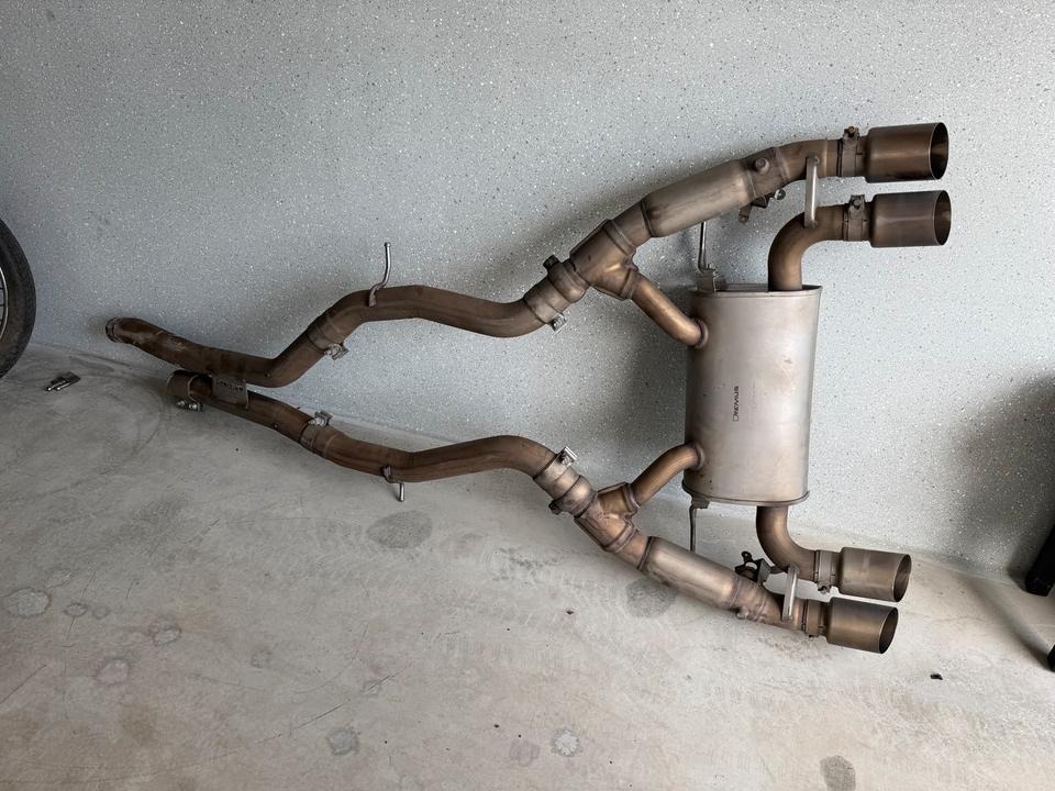

Posté(e) le 7 novembre 2025le 7 nov. comment_1225473 il y a 33 minutes, Quenotte a dit :Equal length résonné et Remus Sport: meilleur combo. Le Remus Sport est le seul silencieux à avoir des résonateurs sur les by-pass.Un S55, comme un S54 d’ailleurs ne doit pas être trop libéré sinon ça fait un bruit de merde…Je m'interroge aussi sur le changement du silencieux en complément de mon EL résonné et surtout pour supprimer ce silencieux immonde. Tu as une photo du remus installé? En sport, j'en ai vu 2. Un qui ressemble à un silencieux classique et un autre avec 2 silencieux superposés? Il y a eu plusieurs générations du Remus sport? Signaler
Posté(e) le 7 novembre 2025le 7 nov. comment_1225489 Il y a 2 heures, Jemfr59 a dit :Je m'interroge aussi sur le changement du silencieux en complément de mon EL résonné et surtout pour supprimer ce silencieux immonde. Tu as une photo du remus installé? En sport, j'en ai vu 2. Un qui ressemble à un silencieux classique et un autre avec 2 silencieux superposés? Il y a eu plusieurs générations du Remus sport?Il n’y a qu’une génération de Remus Sport. Celui avec deux silencieux superposés est le Remus Race. Signaler
Posté(e) le 7 novembre 2025le 7 nov. comment_1225491 il y a 25 minutes, Quenotte a dit :Il n’y a qu’une génération de Remus Sport. Celui avec deux silencieux superposés est le Remus Race.Merci. C'est donc celui là ? Signaler
