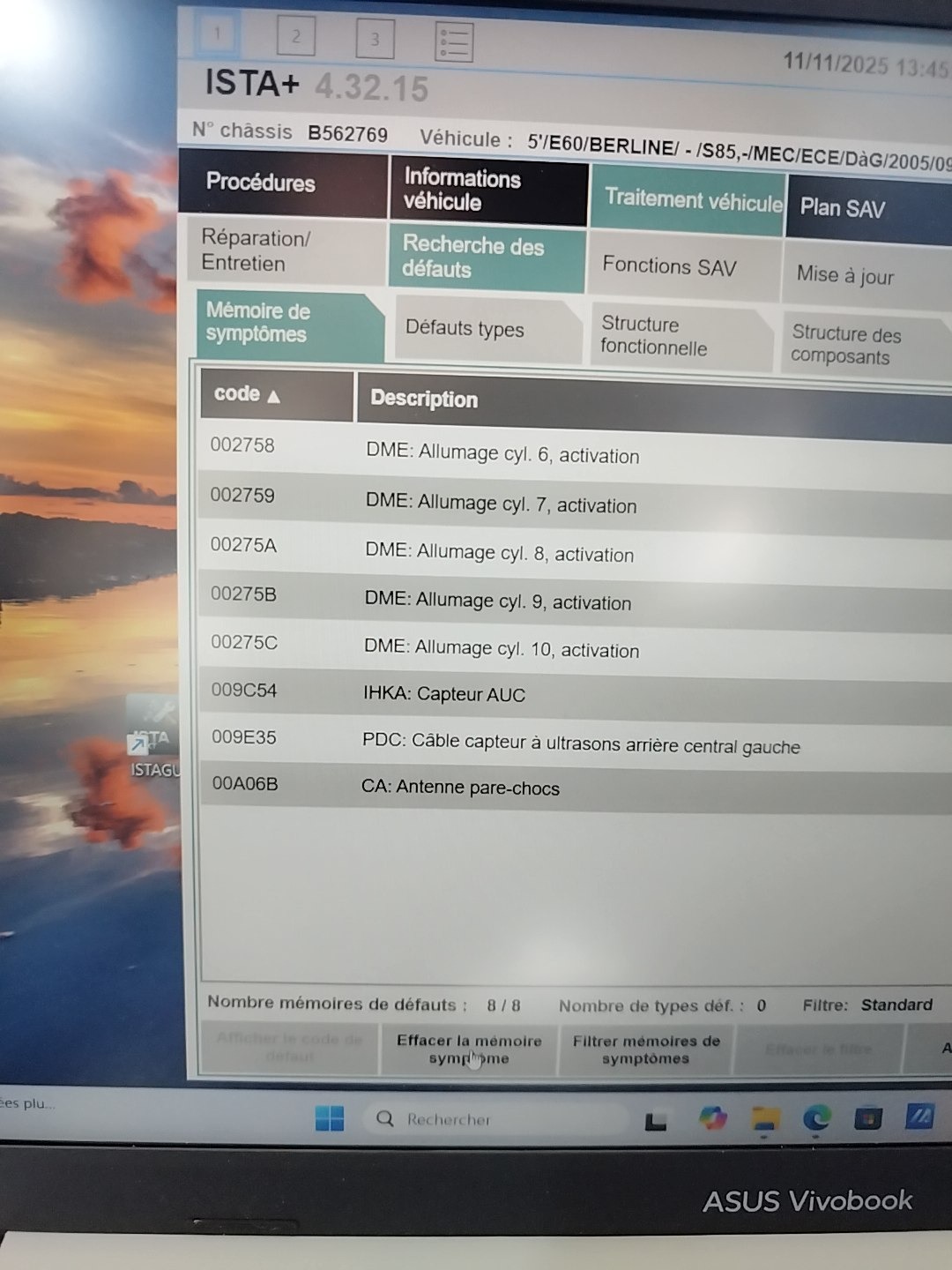

Salut à tous j'ai depuis quelques jours un voyant moteur qui s'allume au démarrage mais pas tout le temps. Je ne gère pas trop ista encore je viens de l'acheter et j'ai relevé quelques défauts et mesures que je vous joins si quelqu'un a une petite idée... Je pensais essayer d'intervenir les actionneurs de papillon

Au vu des défauts, forte chance que ça provient du boitier ionique côté conducteur (banc 2).
Le mieux est d'inverser dans un premier temps les deux pour voir si le problème se déplace de l'autre côté. Si tel est le cas, il faudra juste remplacer le boitier ionique défectueux par un neuf.
Yes j'aurais penché plus comme @Koond aussi sur le boîtier ionique à intervertir en premier.
Merci les gars je fais le test demain et je vous tiens au courant.

J'aurais également permuté les 2 boitiers de gestion de courant ionique.

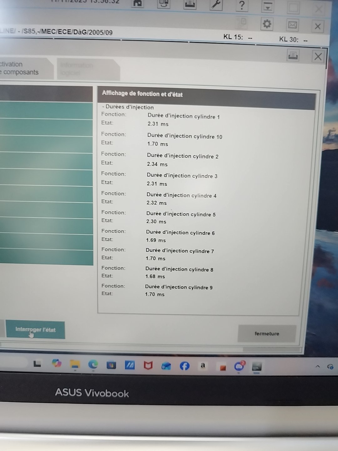

En ce qui concerne les durée d'injection, on voit que celles du banc 1 sont supérieures de 0,6ms à celles du banc 2, c'est normal ?
C'est quoi les valeurs standard ?

Oui j'ai vu que les temps d'injection sont différents sun banc à l'autre c'est pour ça que j'ai pris en photo ces valeurs
Je ne connais pas malheureusement les valeurs standard
