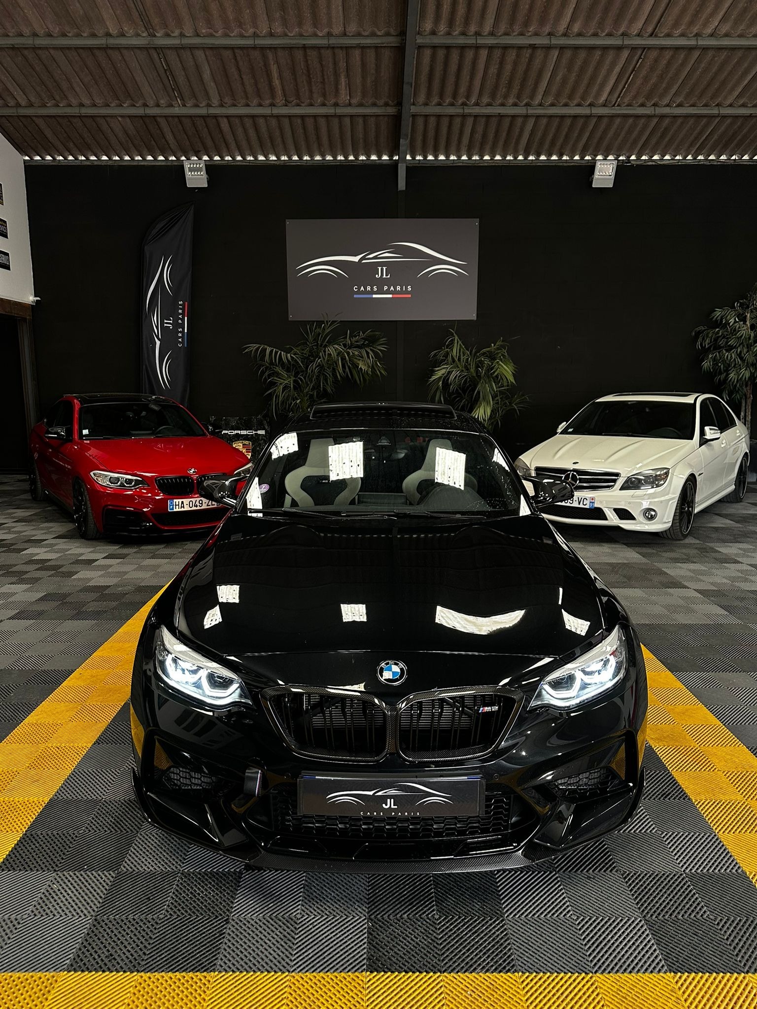

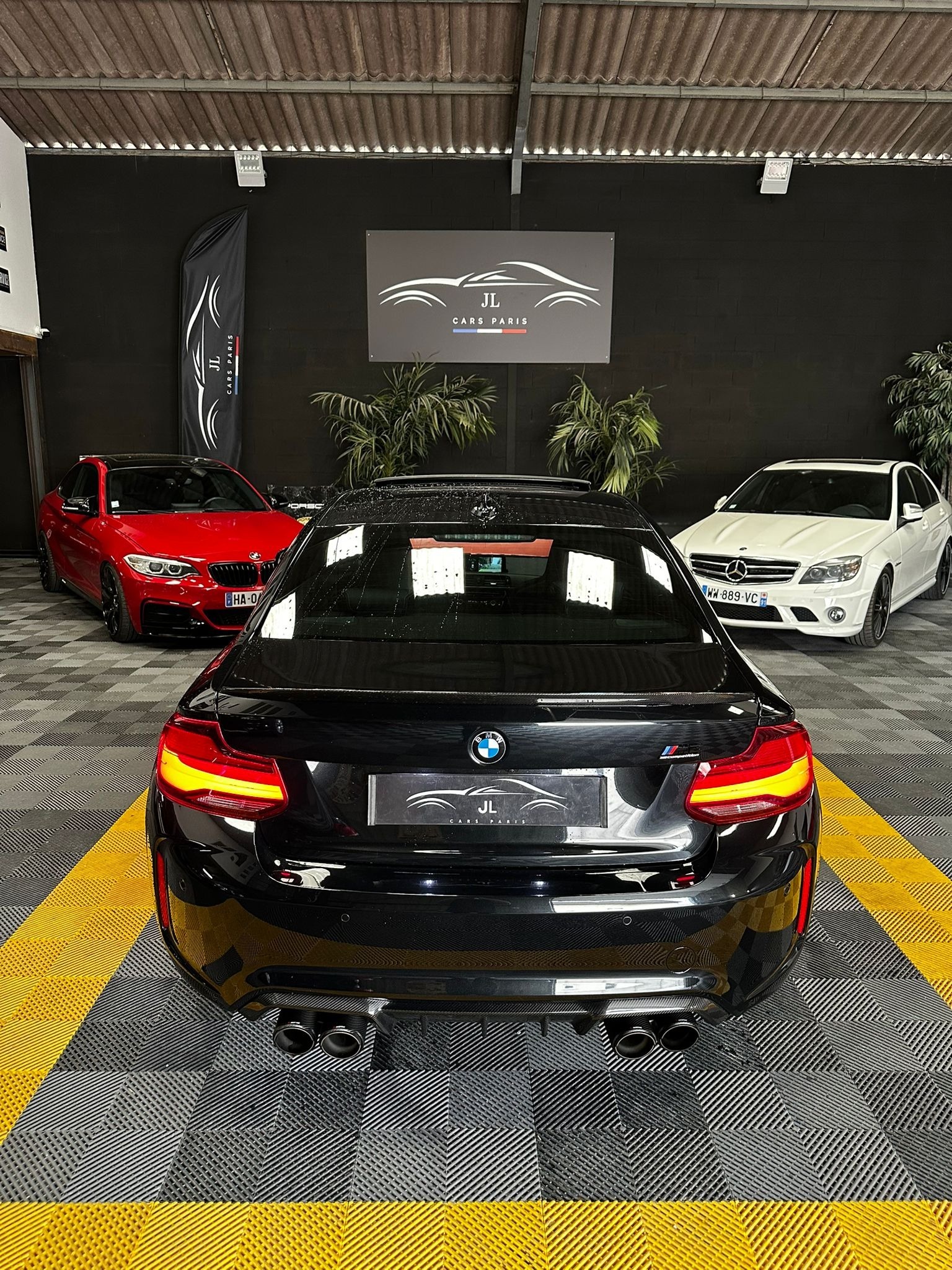

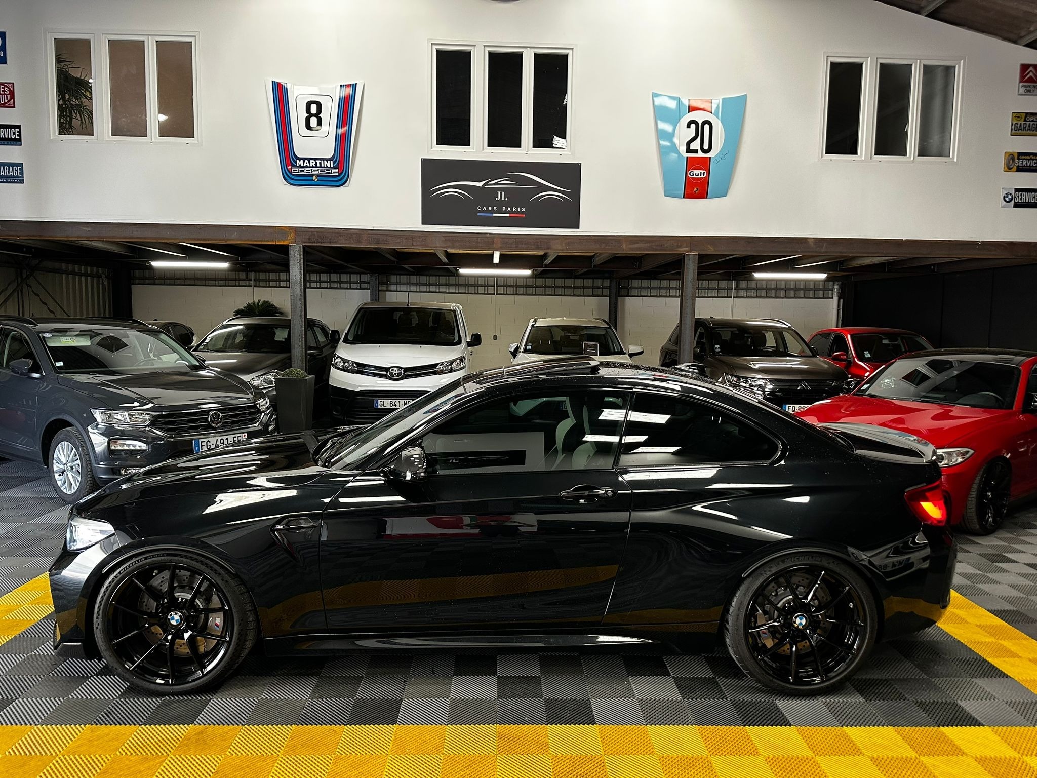

Hello, elle est là. Merci de vos retours...
La sellerie est dingue.
Je n’avais encore jamais vu cette combo.
C’est d’origine ou personnalisation ?

C'est d'origine, ca équipe une petite série spéciale de M2 C Futura 2000. J'en avais vu une en concession BMW, la carrosserie est peinte également de manière originale....

Belle exemplaire et c'est une 2020 donc les plus récente des M2c.
La configuration et le visuel sont top, par contre on dirait des jantes 20 pouces et il me semble que ce ne soit pas homologué (c'est peut etre un effet d'optique)
J'adore les petites bavettes sur les ailes pour l'homologation, j'avais voulu les ajouter mais c'est pas donner et pas simple à faire.
C'est une serie collecteur qui me semble full option, bravo et j'espere qu'elle sera bichonnée car à Paris, c'est pas gagné !

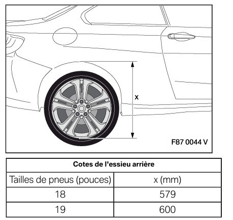

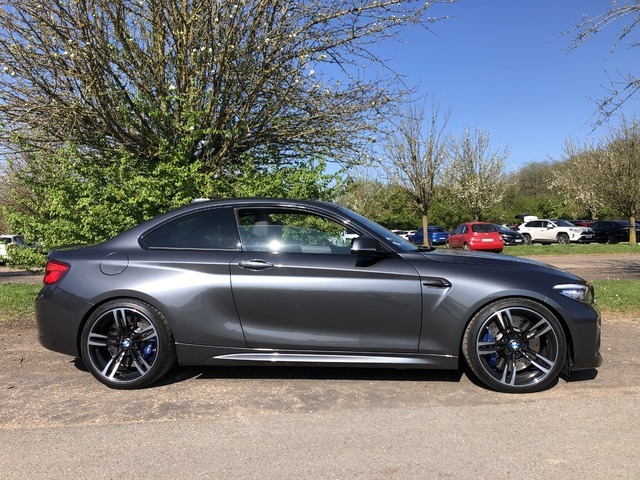

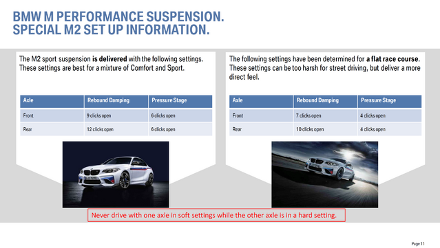

Pour répondre à ta question, l'amortissement est plus ferme et réglable mais reste très acceptable pour un usage mixte comme moi.
L'avantage est que tu as une suspension estampillée Bmw qui est en fait du KW développé pour nos M.
Tu peux aussi bien garder la hauteur d'origine ou la rabaisser comme moi à son maximum 'environ 20mm ce qui est déjà bien pour un compromis route/ville/piste.
Concernant la main d'œuvre tout compris j'en ai eu pour environ 800€ géo comprise.
Voici quelques informations complémentaires et une photo de mon auto pour illuster.
A+
Kit de post-équipement de châssis taraudé M Performance.PDF

Enfin je suis bien en 19' Merci à tous.
