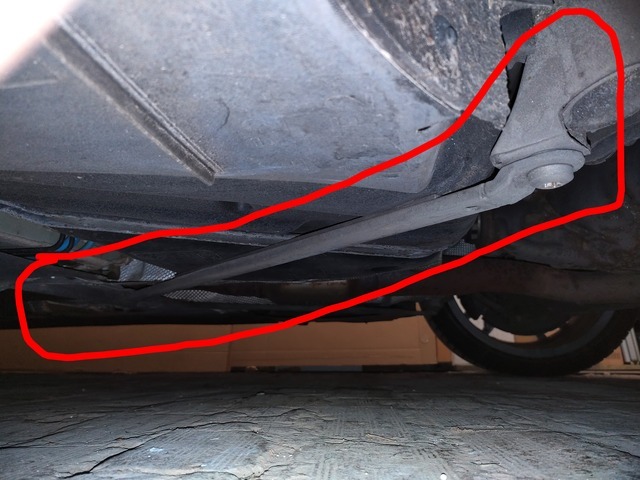

Salut à tous,
Je viens de faire l'acquisition d'une M135i F21 bva propulsion d'octobre 2012 et d'origine allemande.
En contrôlant les soubassements j'ai constaté la présence de renforts de châssis sous la coque (voir photo).
De mémoire mes 3 précédentes F20 (125d de 2013, 120d xdrive et M140i xdrive de 2016) n'en étaient pas équipées.
Ce kit était-il uniquement proposé e n accessoire, ou certains modèles en étaient-ils équipés d'origine ?
Piece oem provenant des series 2. S achète chez bmw tout simplement ( pas un accessoire)
Le 05/12/2025 à 17:40, Nakamiki a dit :
Merci pour ta réponse. Il semble que les F21 pouvaient également en être équipées de serie.
Quand je parle "accessoire", c'est au catalogue des accessoires BMW, comme les silencieux M performance.
Modifié par Tophe063
Oui j avais bien saisi l accessoire, c est pas au catalogue. C est de la piece detachée.
De serie les 140i n en sont pas equipée, ni propu , ni x drive, et même sur les toutes dernieres ( constaté encore semaine dernière).
Tres bon upgrade
il y a 34 minutes, Nakamiki a dit :
Tres bon upgrade
Ce qui est certain, c'est que ma M135i F21 avec ces renforts, est infiniment plus rigide que ma précédente M140i F20 sans renforts.
J'avais déjà pu constater avec ma dernière 130i E81, qu'elle était plus rigide que les deux précédentes que j'avais eu en E87. Sachant que sur les E8X il n'y avait pas ce type de renfort.
Du coup ne regrette vraiment pas de mettre orienté vers une F21 cette fois-ci. La rigidité accrue procure un comportement plus précis, et donne l'impression de davantage de légèreté, malgré un peu plus de 1,5 tonne sur la balance.
