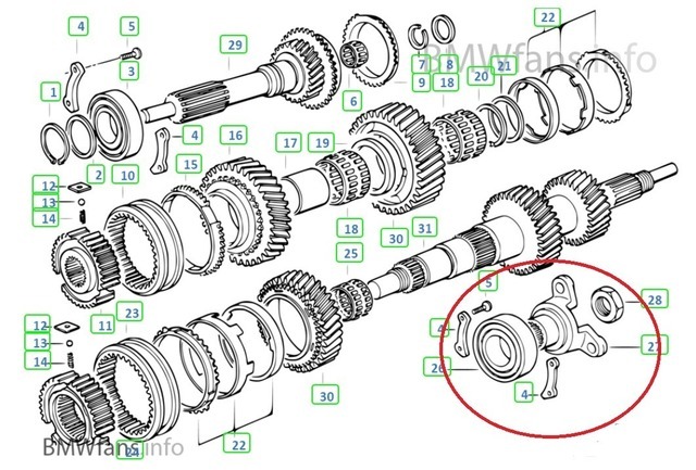

Afin d’éviter les possibles effets de résonance qui peuvent faire croire qu’un bruit est situé à l’avant alors qu’il vient de l’arrière ( ou l’inverse ), nous avons monté le véhicule sur un pont, l’avons démarré et passé les rapports à petite vitesse afin de localiser le bruit. Deux personnes différentes sont passées sous le véhicule et ont clairement localisé le bruit en queue de boite de vitesses, au niveau du dernier morceau de carter de boite duquel sort l’arbre cannelé au bout duquel est emboîté un support « en trèfle » sur lequel vient se fixer l’arbre de transmission. Nous avons démonté la ligne d’échappement, l’arbre de transmission, la protection anti-chaleur, différents supports afin de parvenir à dégager l’embout « en trèfle » du bout de boite ( derrière lequel il y a un roulement au vu de l’éclaté moteur / boîte ), mais nous n’y sommes pas parvenus. Si nous avons dévissé le très gros écrou de serrage, nous n’avons jamais réussi a enlever l’embout qui est parfaitement enfiché sur l’arbre cannelé et nous n’avons pas pu le sortir. Le but était de verifier 1) si le roulement était en bon état 2) si les deux tôles de fixation / support du roulement étaient bien fixées par les 4 vis supposées faire le job ( voir partie dans le cercle rouge sur l’éclaté joint ).

Oui ! Outil que nous n'avions pas ... cela nous aurait en effet permis d'accéder au roulement et aux 2 demi-lunes de fixation avec les 4 écrous ... mais est-ce vraiment ça qui pourrait être à l'origine du bruit ?! ... et puis aussi, il commençait à être tard et on a préféré tout remonter car je ne pouvais pas laisser l'auto en l'état sur le pont dans l'atelier car elle aurait gêné le lendemain !

Vous avez tenté de faire jouer à la main la tulipe de sortie pour voir si elle avait du jeu verticalement ou horizontalement ou dans son axe avant/arrière?
Preuve d'un roulement fatigué même si pas certain qu'à la main tu le sentes vu comment c'est monté
Idealement faut tomber la boite pour bien bosser
Je suis un peu surpris quand même d'un roulement fatigué ce niveau, la S5D 320Z c'est un tank
L'auto a quel kilometrage?
Oui, nous avons testé le jeu horizontal et vertical. Aucun jeu détecté ... et effectivement, cette boite c'est un tank ! C'est pour celà que je laisse une petite possibilité pour que nous soyons abusés par l'origine du bruit et qu'il ne s'agisse pas de la boîte ! ... Je ne vois vraiment pas qui d'autre ( on pourrait penser à l'embrayage ?! Mais il devrait peut-être faire du bruit aussi quand j'embraye et débraye à vide ?! ). L'auto à 90.000Km. Merci pour les remarques.
