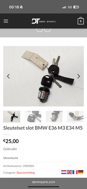

Commençons avec les clefs et serrures car l’annonce mentionnait 2clefs, j’avais effectivement deux clefs mais deux clefs différentes…
Désireux d’avoir une clef unique pour tout les barillets, j’ai d’abords cherché un barillet avec plusieurs clefs d’origine et j’ai trouvé ça en Hollande:
Après avoir trouvé ça j’ai commandé chez BMW des kit de barillets afin de recoder ceux-ci sur base des clés que j’ai acheté.
Est encore disponible les barillets gauche, droit et boîte à gants. Malheureusement pas possible pour le coffre, ce qui m’a donné du boulot supplémentaire.

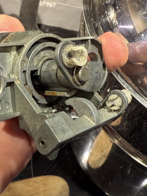

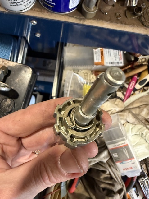

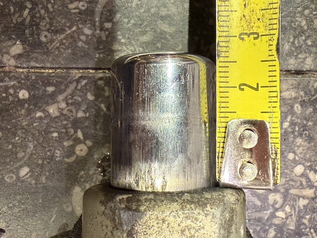

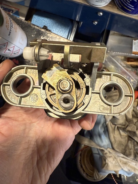

Pour me faire la main et ne pas détériorer le mécanisme de coffre d’origine, j’en ai dégoté un sur Ovoko et voici à quoi cela ressemble une fois démonté
Le plus délicat étant de réussir à sortir la coiffe chromée qui est sertie. Je n’ai pas fait de photo de cette étape mais il est crucial de bien s’y prendre afin de pouvoir la remonter et la sertir à nouveau par la suite.

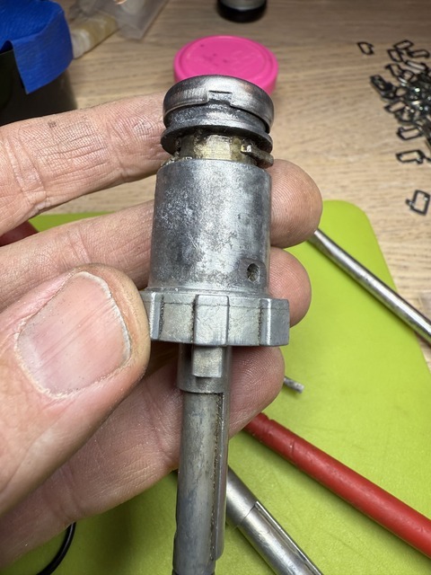

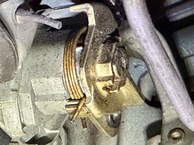

Après je me suis attaqué au Neiman et à la boîte à gants, pas compliqué suivant les nombreuses infos trouvables sur le net.

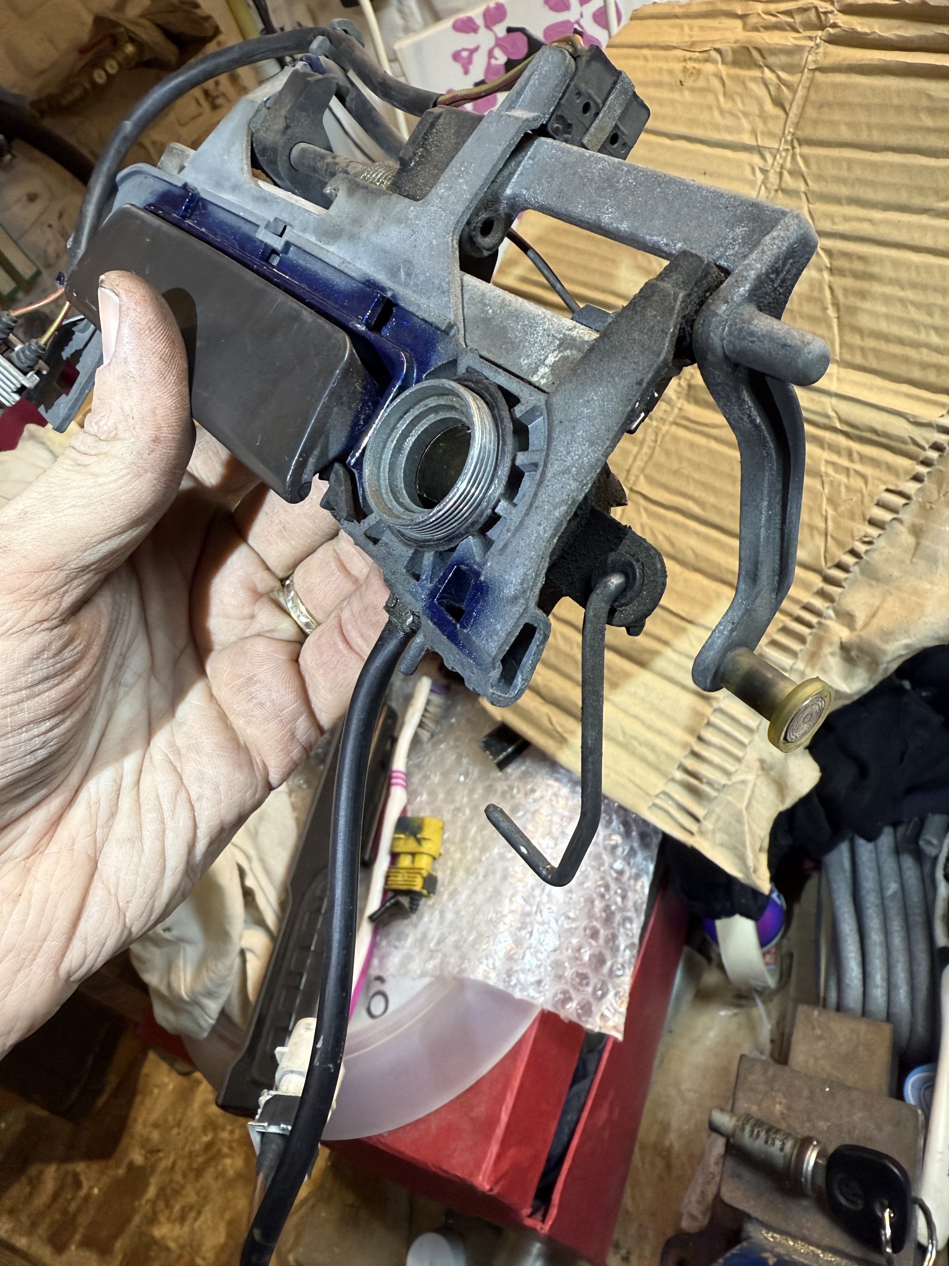

Par contre, sortir les poignées de porte a été plus galère car il faut déposer la gâche et le guide de levage de vitre.
Je n’ai pas de photo pour cela malheureusement mais voici quand même une photo prise depuis l’intérieur de la porte sur laquelle on peut voir l’extrémité du barillet duquel il faut sortir une goupille.IMG_4485.jpeg

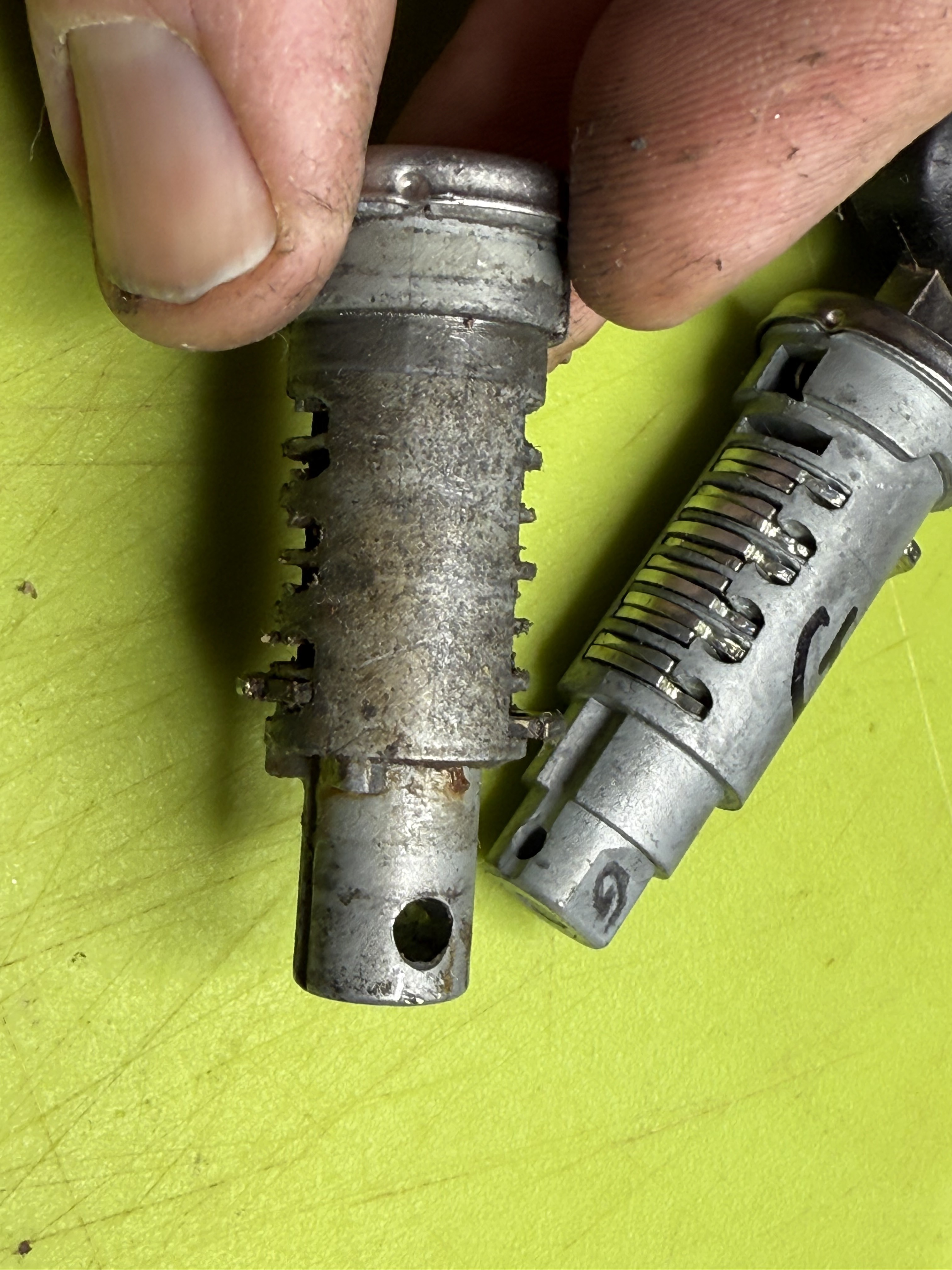

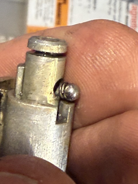

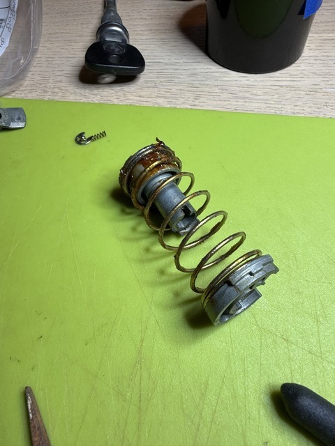

J’ai quand même eu une petite galère au niveau du barillet. Le barillet reçu ne correspondait pas au barillet présent sur la voiture. J’ai donc du récupérer le vieux barillet et le coder en reprenant les petites goupilles métallique du nouveau barillet que j’avais préparé à l’avance, encore du temps de perdu !

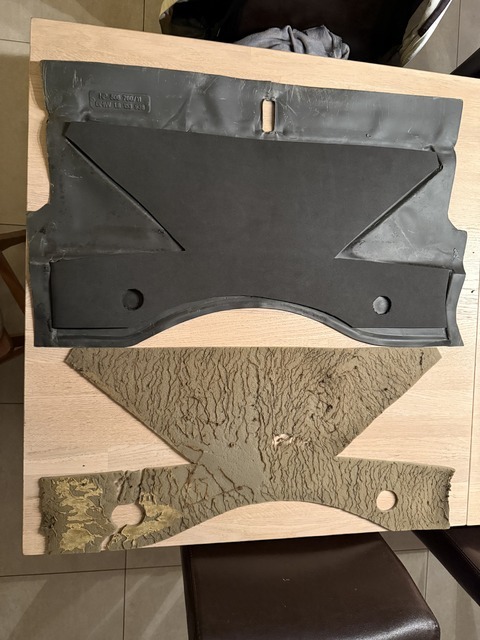

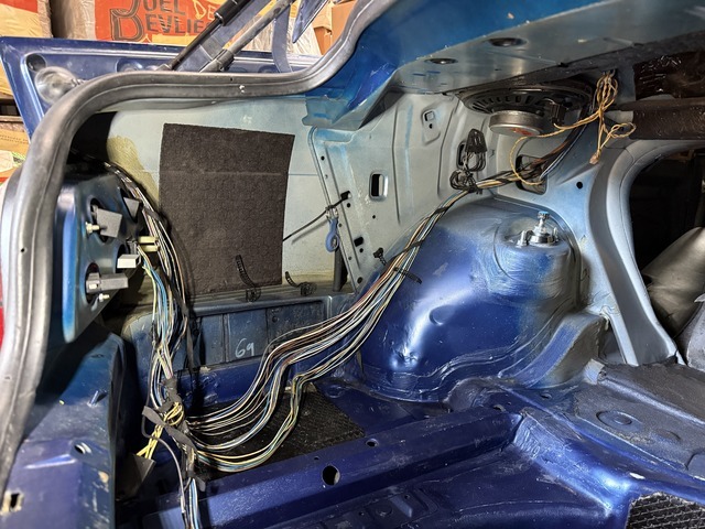

J’ai aussi virer tout la garniture de coffre afin de tous passer au peigne fin.
Il faut encore que je passe les revêtements de finition au Karcher mais ce sera pour le retour des beaux jours.
J’ai aussi remplacé la mousse puante du sous tapis de coffre situé entre le bac de roue de secours et le dossier arrière des sièges arrières :IMG_4334.jpeg
