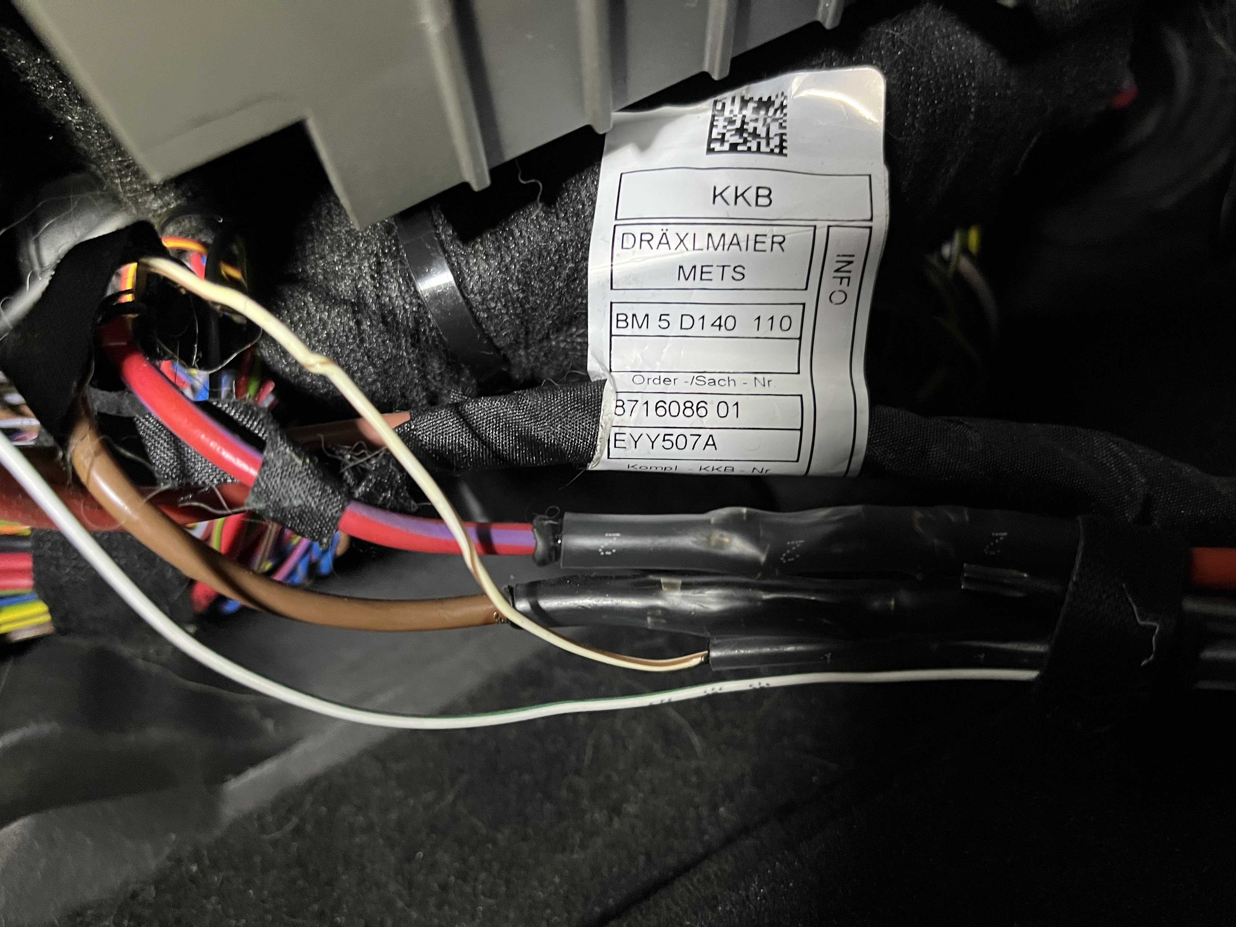

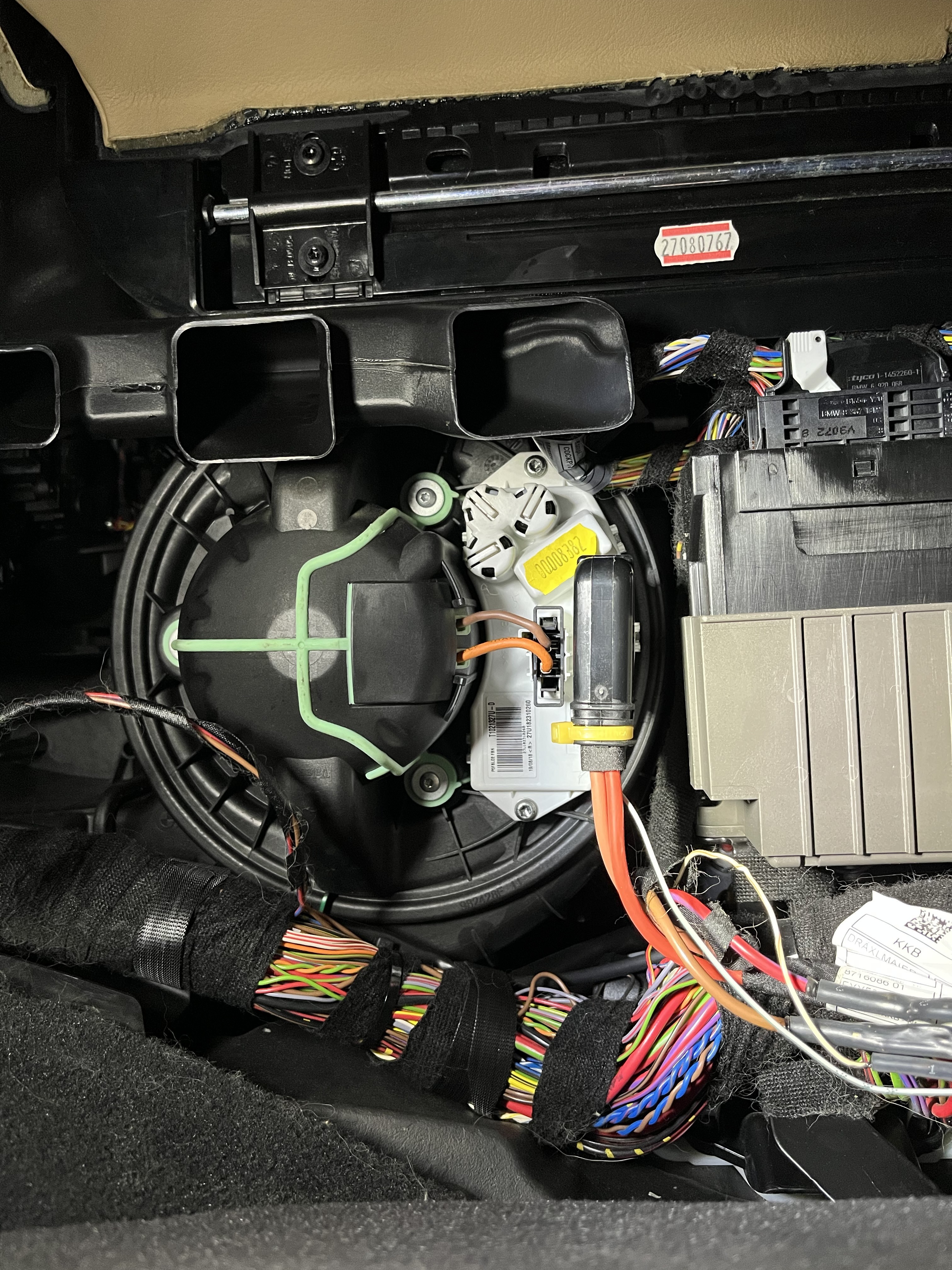

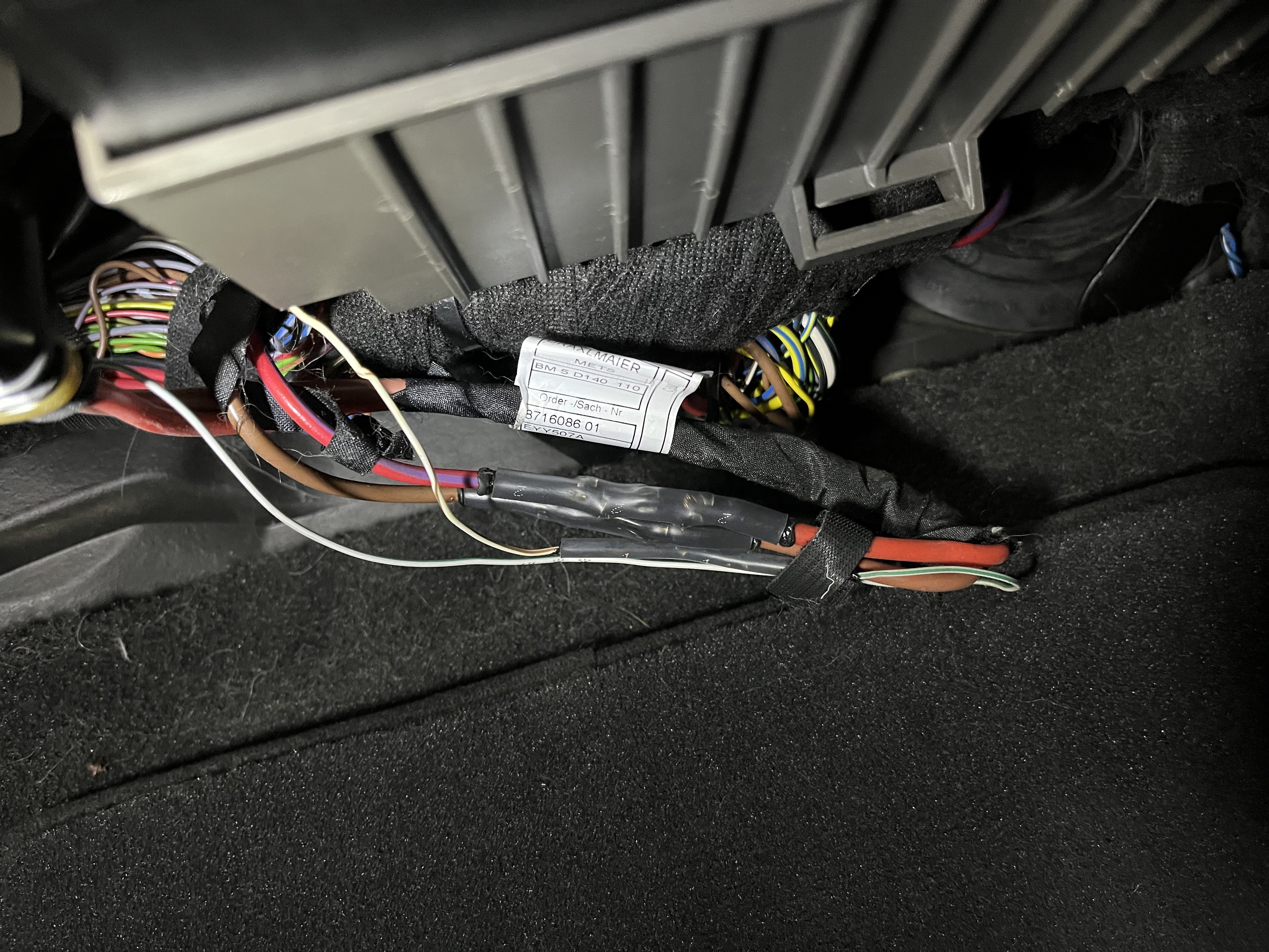

Reparation type 2 pour la mienne :
Replace short harness RAE9061-6111X3, Replace blower regulator 64 11 224
Les conducteurs sont majorés effectivement et régulateur changé de fin 2018
