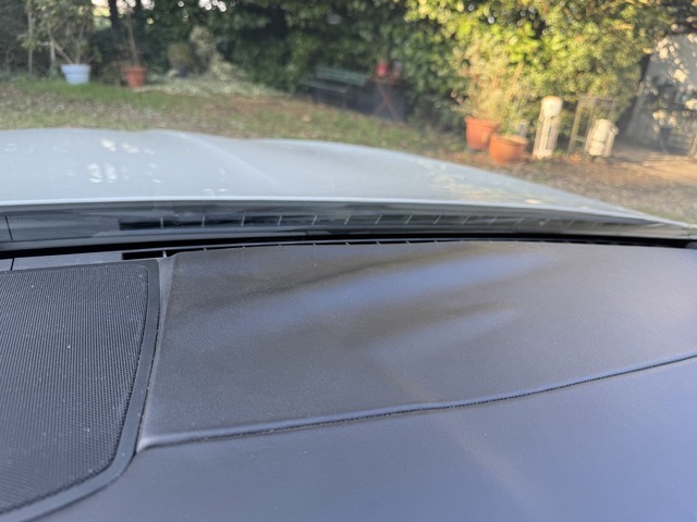

Ma f10 de 2012 a une finition cuir sur le ta l’eau de bord qui n’a jamais bougé jusqu’à à aujourd’hui!
Je viens de me rendre compte que ça s’était distendu et je pense vraiment que ça s’est fait très rapidement.
La seule cause qui me semble possible est que, 2 jours de suite, j’ai dû mettre le dégivrage à fond pendant 5-10mn
Une idée de comment retendre ça?

Waouh !! jamais vu ça .....😥😥
En plus là où c'est situé je suis sûr que tu ne vois plus que ça .
(en tout cas moi ça me rendrait fou)
À mon avis très peu de chance qu'il se retende tout seul .
Les options :
Une hypothétique prise en charge par BMW France 🤞🤞
Changer le dessus tableau de bord mais j'ose même pas imaginer le tarif . 😱😱
Ou partir sur la solution d'un bon cellier qui va le démonter le retendre et le recoller proprement . 🧐👍

Et elle est « declipsable »? J’ai vraiment l’impression que ça s’est certes détendu, mais que l’angle formé en bord d’enceinte n’est plus à fond. On aurait envie de retirer ça, retendre et le remettre en place
La grille de l'enceinte est sûrement déclipsable (donc peut-être une solution pour passer par là) mais ça aucune garantie , je n'en sais rien .
À ta place je ne prendrai pas le risque et va voir un spécialiste car dans tous les cas le cuir est normalement collé .
J’ai lu qu’il y avait effectivement des cas de cuir decolé sur les tableaux de bord que ce soit chez BMW ou chez Porsche …. Ça vaut le coup de demander l’avis d’un pro mais à première vue, j’aurais envie de sortir le tableau de bord pour le refaire correctement!
La grille de l’enceinte se déclipse simplement sur f82…. Je n’avais pas essayé sur mon ancienne f10 mais ça doit être pareil ! Je pense que tu peux essayer délicatement avec un ôte garniture et une micro fibre pour faire l’appui du point de l’évier …

Avant d'employer les grands moyens de type sellier haut de game ou démontage du tableau de bord, si tu n'as pas entretenu tes cuirs jusqu'à maintenant tu devrais essayer de les nourrir, par exemple avec le produit BMW qui est très bien. En laissant passer un peu de temps voire en renouvelant le traitement cela pourrait atténuer fortement le problème actuel et éviter que d'autres parties ne se décollent.
Les pièces de cuir actuelles ne doivent plus être réutilisables (sauf pour le gabarit de nouvelles 😬) entre les variations de températures, le soleil, les UV et le défaut d'entretien elles ont du perdre en souplesse , il faut poncer les résidus de colle séchés sur le TdB, checker les coutures entre les pièces de cuir....Je crains que tu ne sois obligé de passer par la case sellier avec démontage du tableau de bord.
