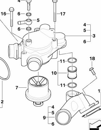

Pour le termostat ca se fait bien PAR CONTRE si tu veux faire toi, prévoit les 4 joints du bloc tu as 70% de chance qu'ils soient mort et ca va pisser dans le V, si besoin je peux te donner des ref (numéro 11 il y en a 2 de chaque coté)

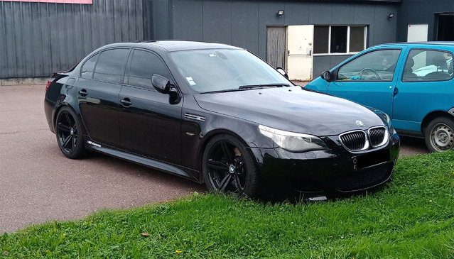

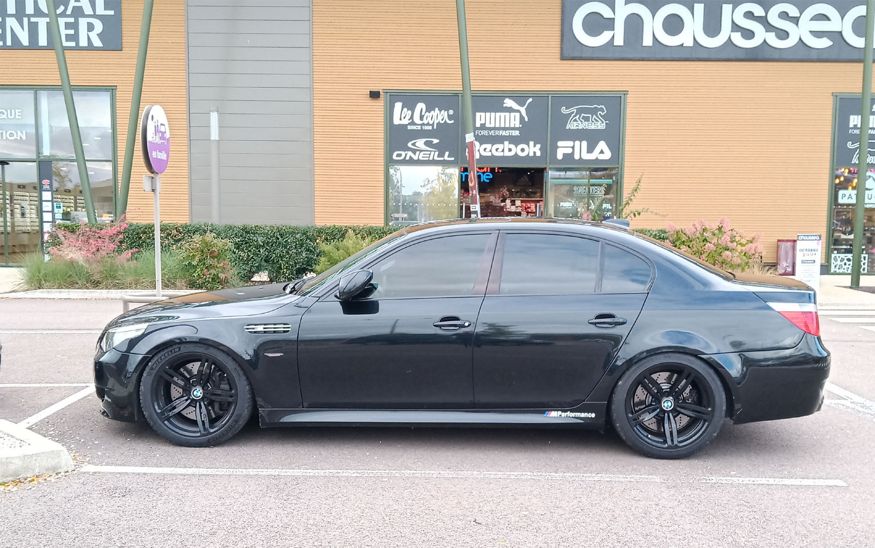

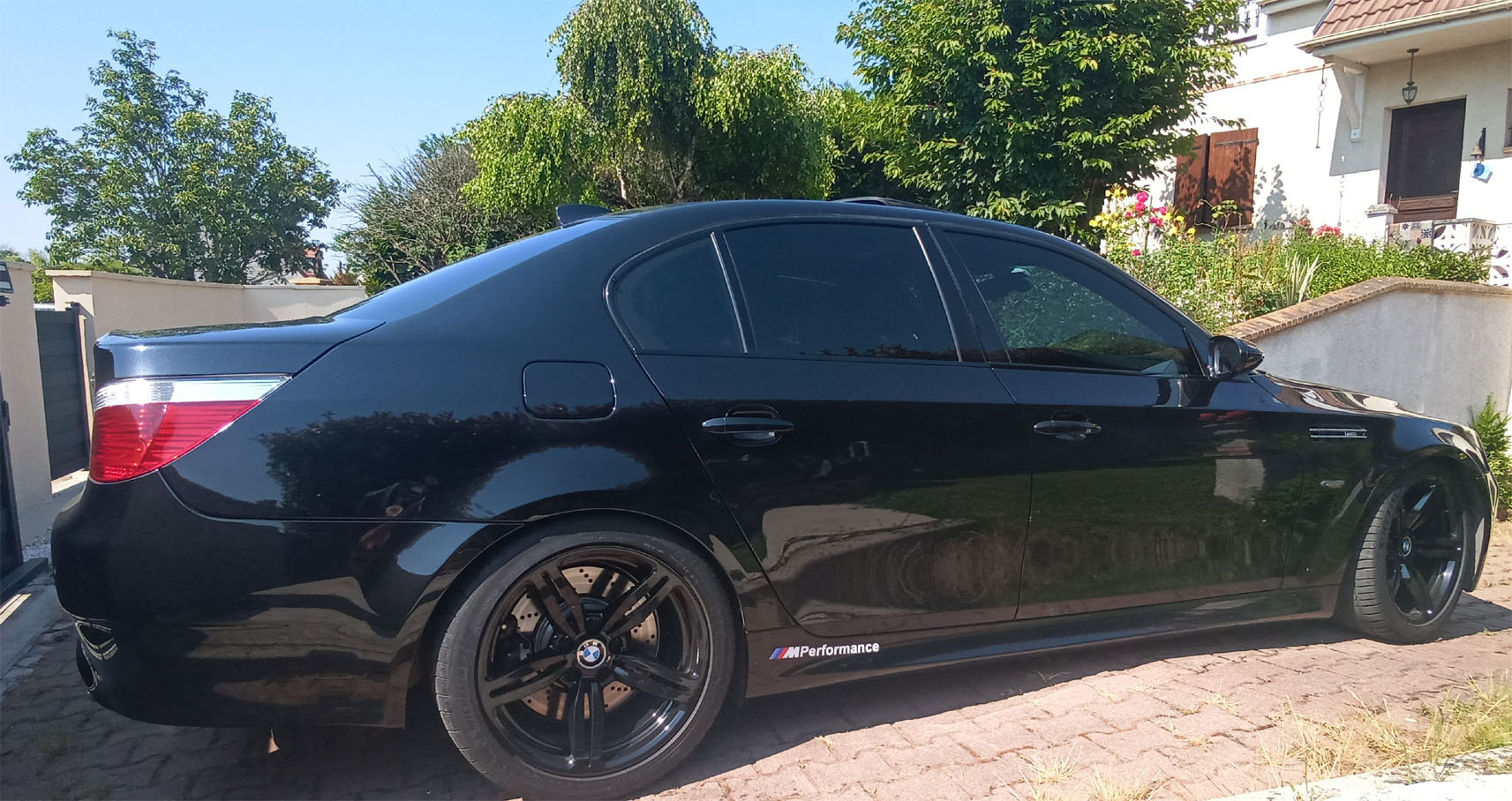

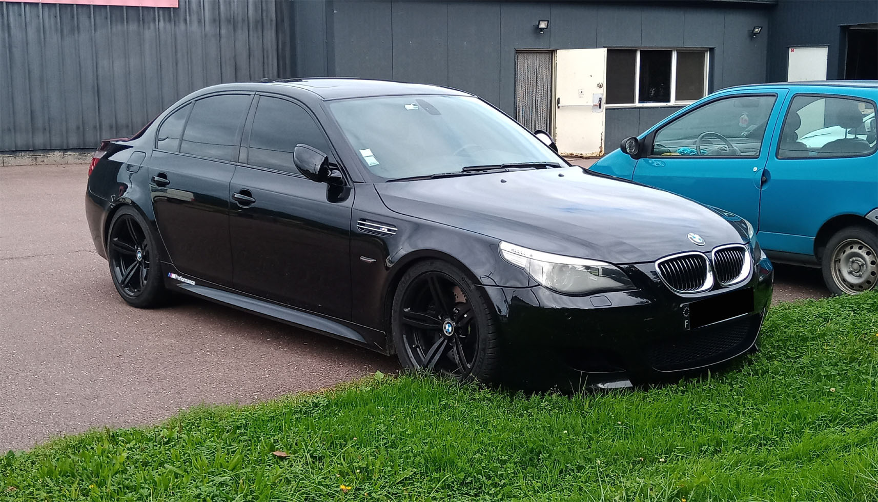

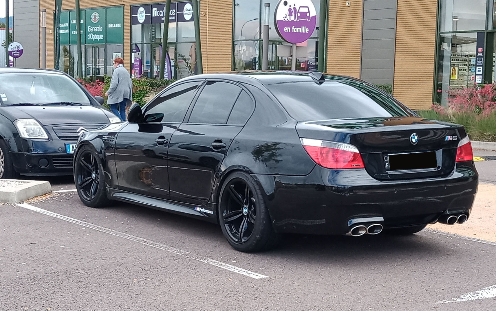

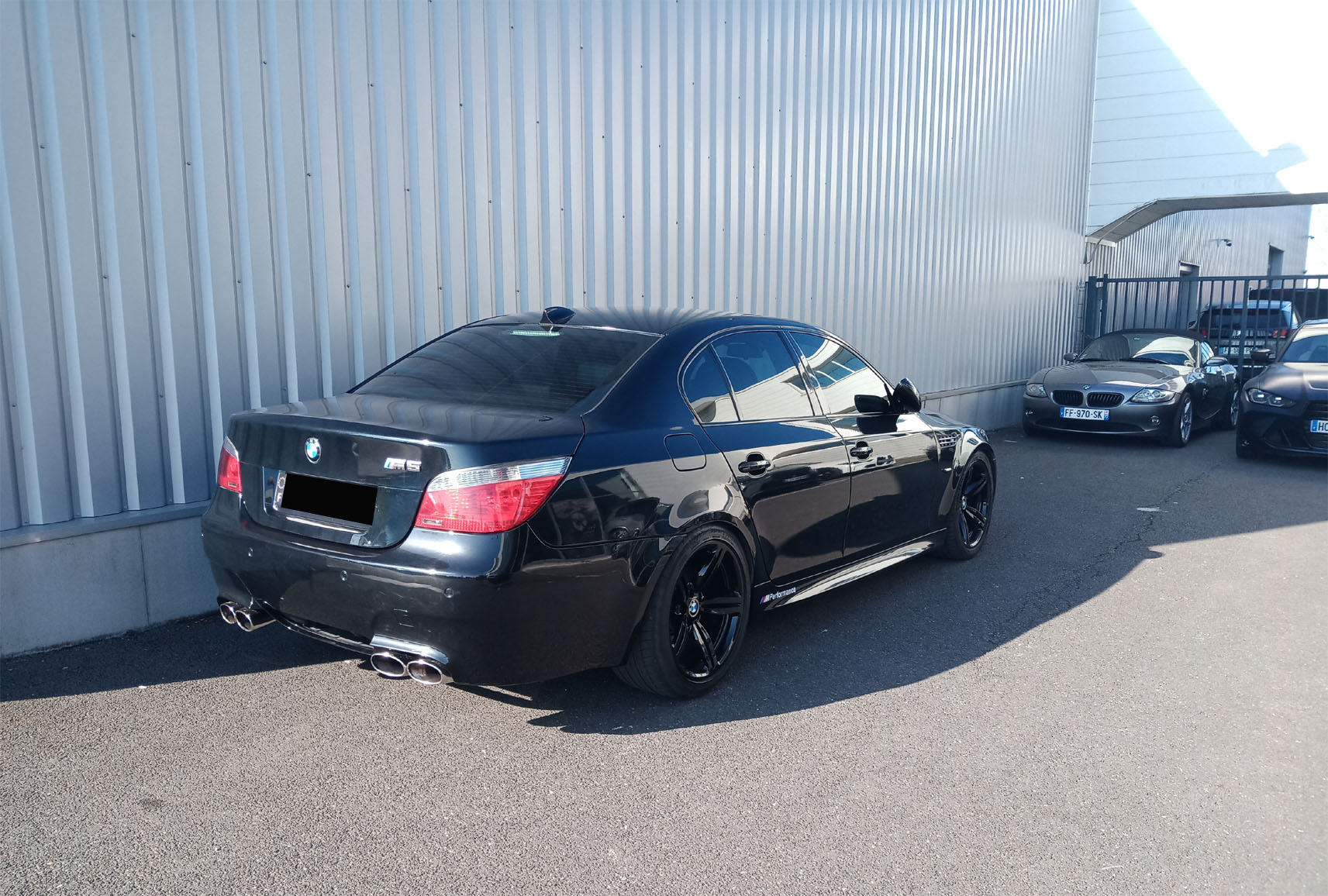

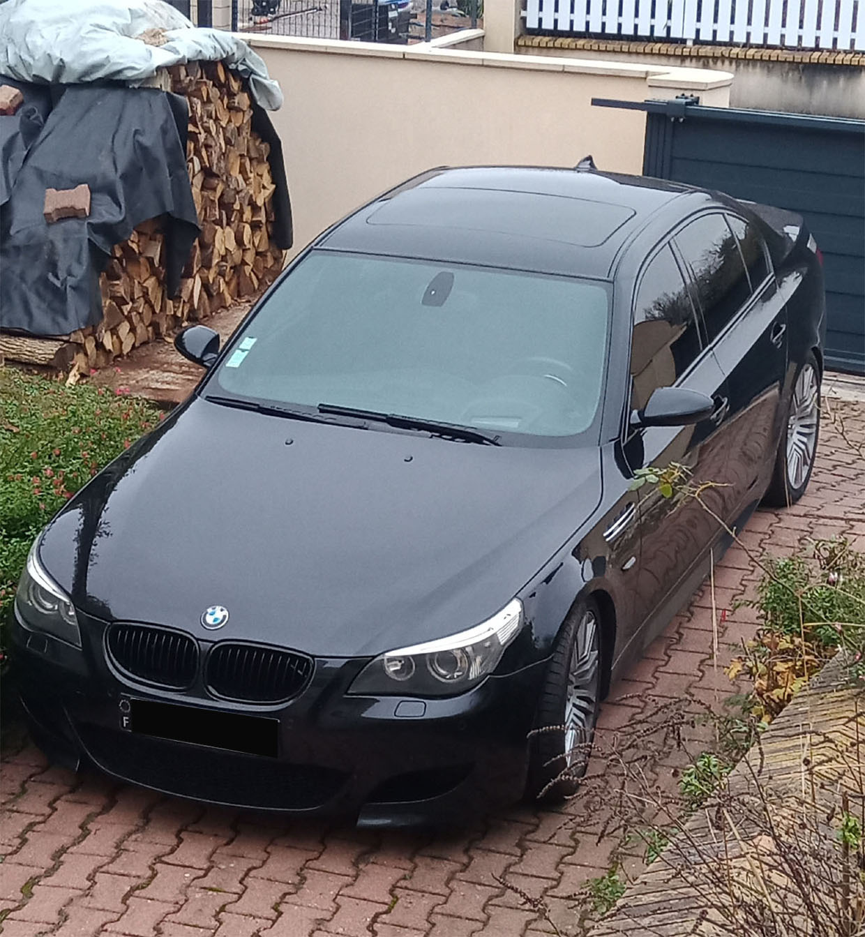

Quelques vues à différentes dates .
Merci pour le partage, dommage je n ai plus de M5 je suis pas loin du 77.
Si tu la confie à Doulenne je pense que c'est difficile de faire mieux.

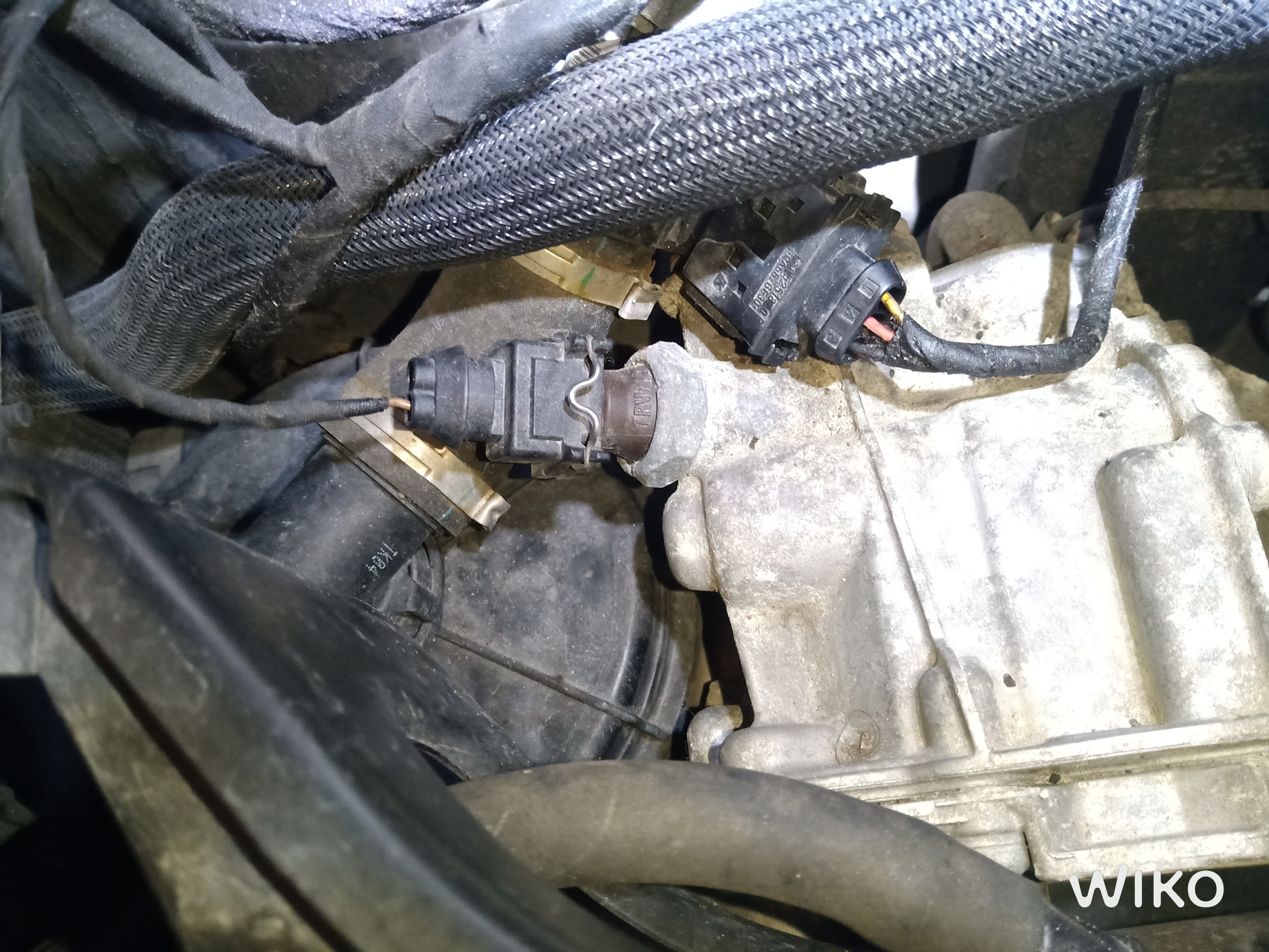

Bonjour à tous , en démontant mon bloc optique gauche pour nettoyage, je pense avoir trouver la pompe d insufflation d air secondaire , piece ronde en plastique noir sur la photo mais j aimerais connaître le nom de cette pièce en aluminium avec une sonde ou capteur fixé dessus et sa fonction, faut il changer ce capteur en préventif ,merci .
