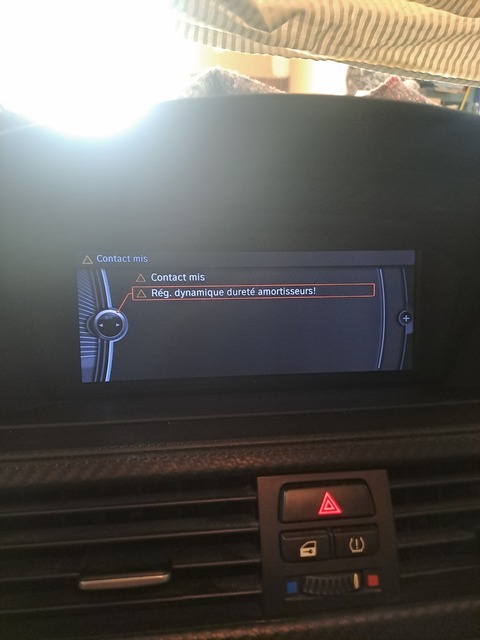

Salut la communauté.
J'ai oublié la clé dans le contact.
Le lendemain, plus de jus.
Vu l'age de la batterie, je l'ai remplacé.
Après la validation de la nouvelle batterie par Carly, et la suppression de tous les codes défauts, il me reste le défaut
  • Réglage dynamique dureté amortisseurs.
Pas de code défaut dans l'ordinateur de bord
Je n'ai plus les EDC car j'ai des détrompeurs suite au remplacement par des combinés filetés.
Je pense soit à un détrompeur de cramé soit je n'arrive pas à effacer le message.
Un avis, avant que je fasse supprimer par reprogrammation plûstot que par les leurres ?

Oui beaucoup plus "propre" et pas très compliqué
en mode low cost, tu peux dejà debrancher le boitier, tu n'auras normalement pas d'erreur au CIC/Tableau de bord, juste une au diag
Ca fait le boulot et c'est facilement reversible si tu n'as pas les capacités de coder/recoder en autonomie
Modifié par aramis
Merci Aramis.
Bon, le temps de faire l'aller-retour à la boulangerie pour tester, et tout est revenu en ordre 😅.
Sûrement un message résiduel.
