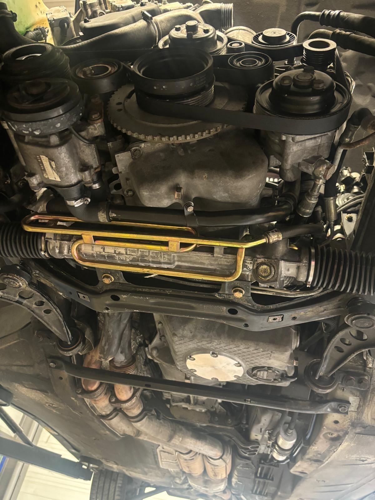

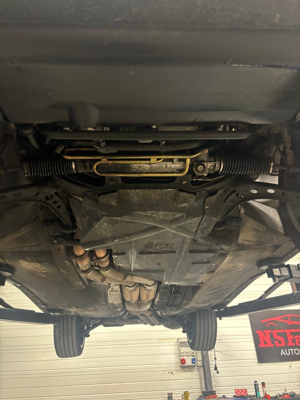

La prochaine fois que je monte la mienne sur le pont je te prendrais des photos j’ai que celle là qui traîne sur le téléphone mais qui ne vas pas trop t’aider
Merci beaucoup, c'est déjà un début ! Je ne vois rien de préoccupant sur ta photo, c'est clean. Tu vois ou connais des soucis sur ta voiture ?

À ma connaissance non elle est relativement saine au niveau de la corrosion je sais que au moins depuis 2008 elle n’as pas coucher dehors et roulais peux

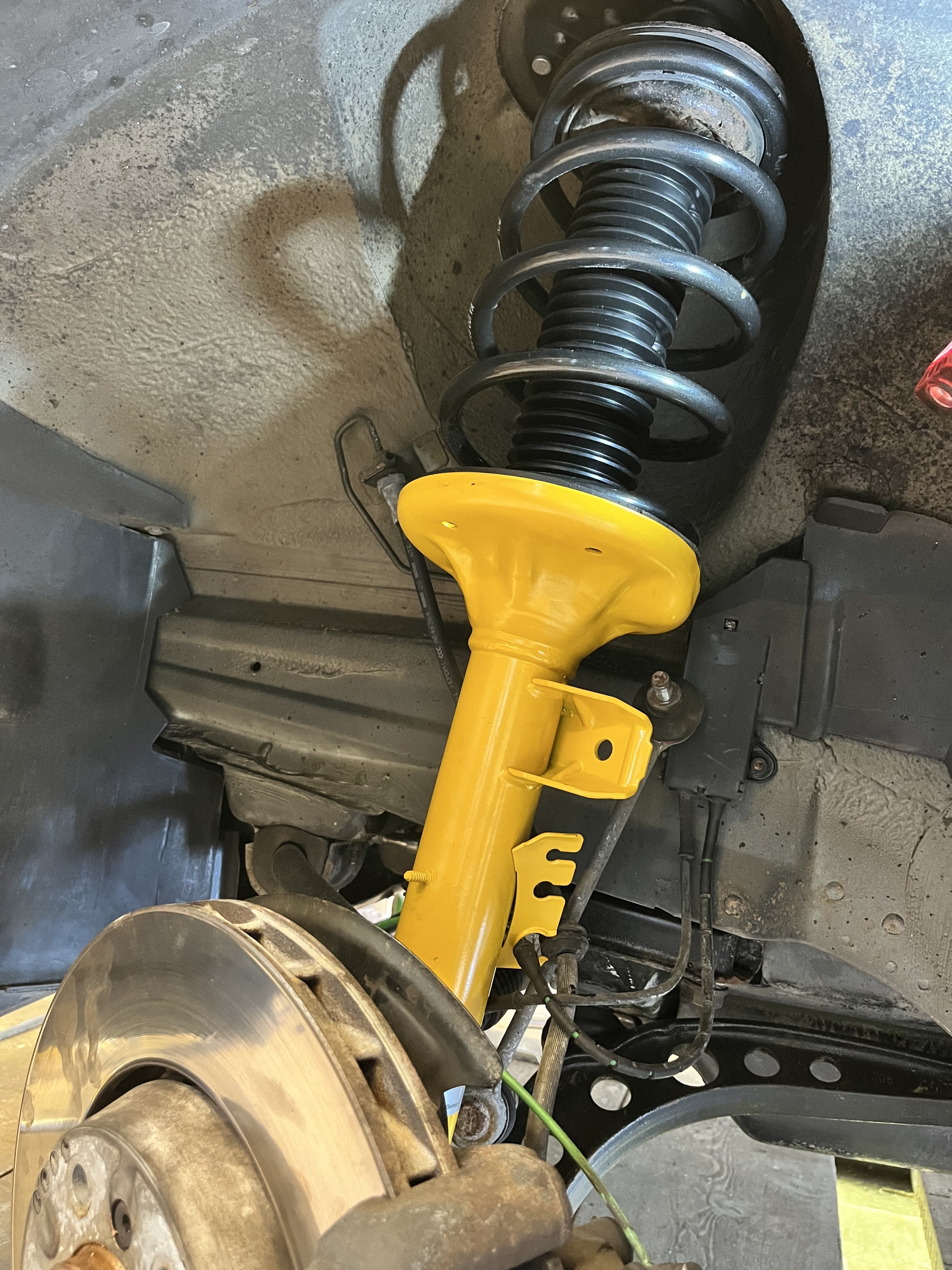

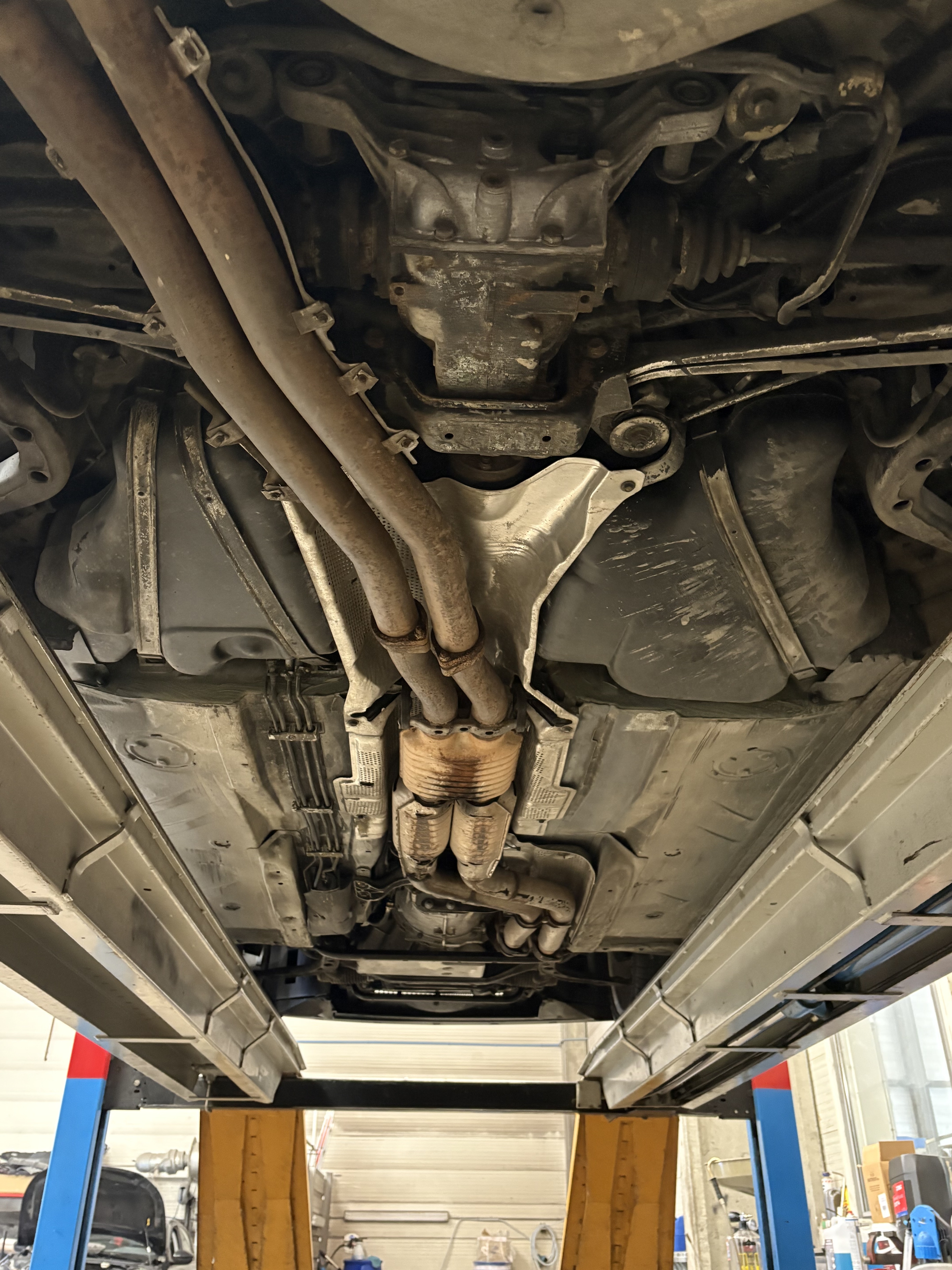

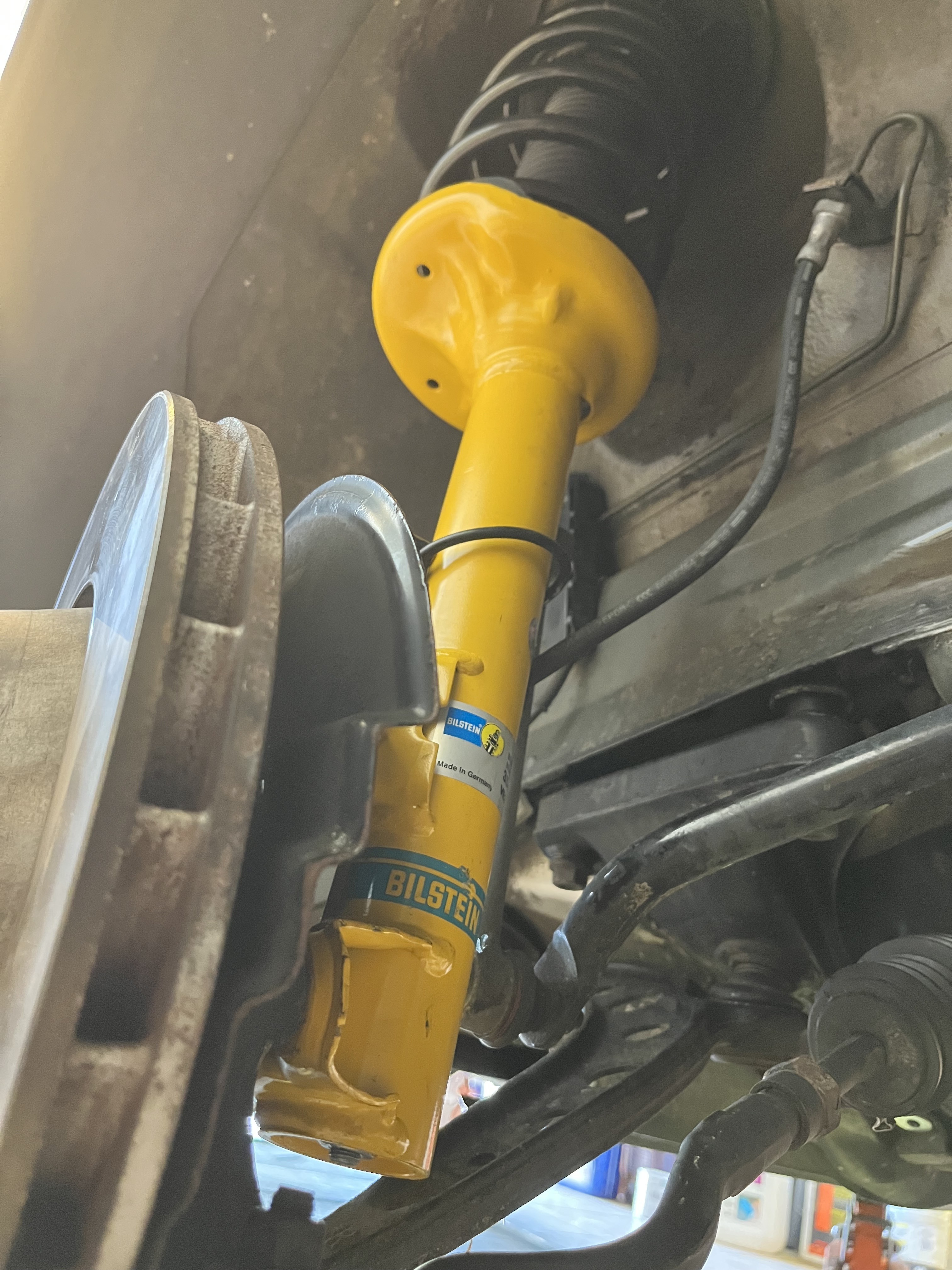

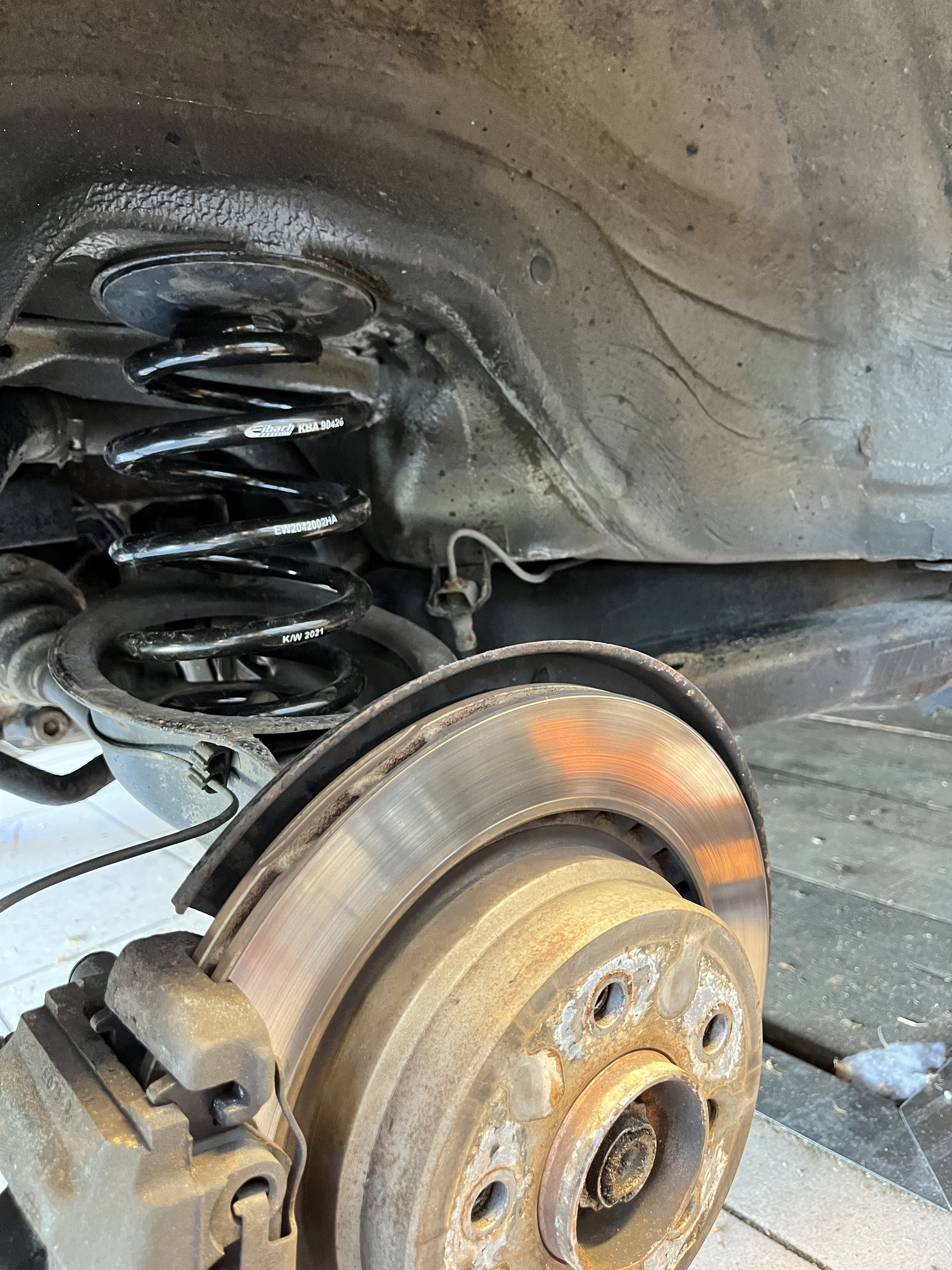

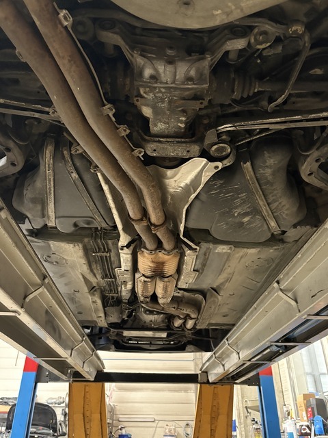

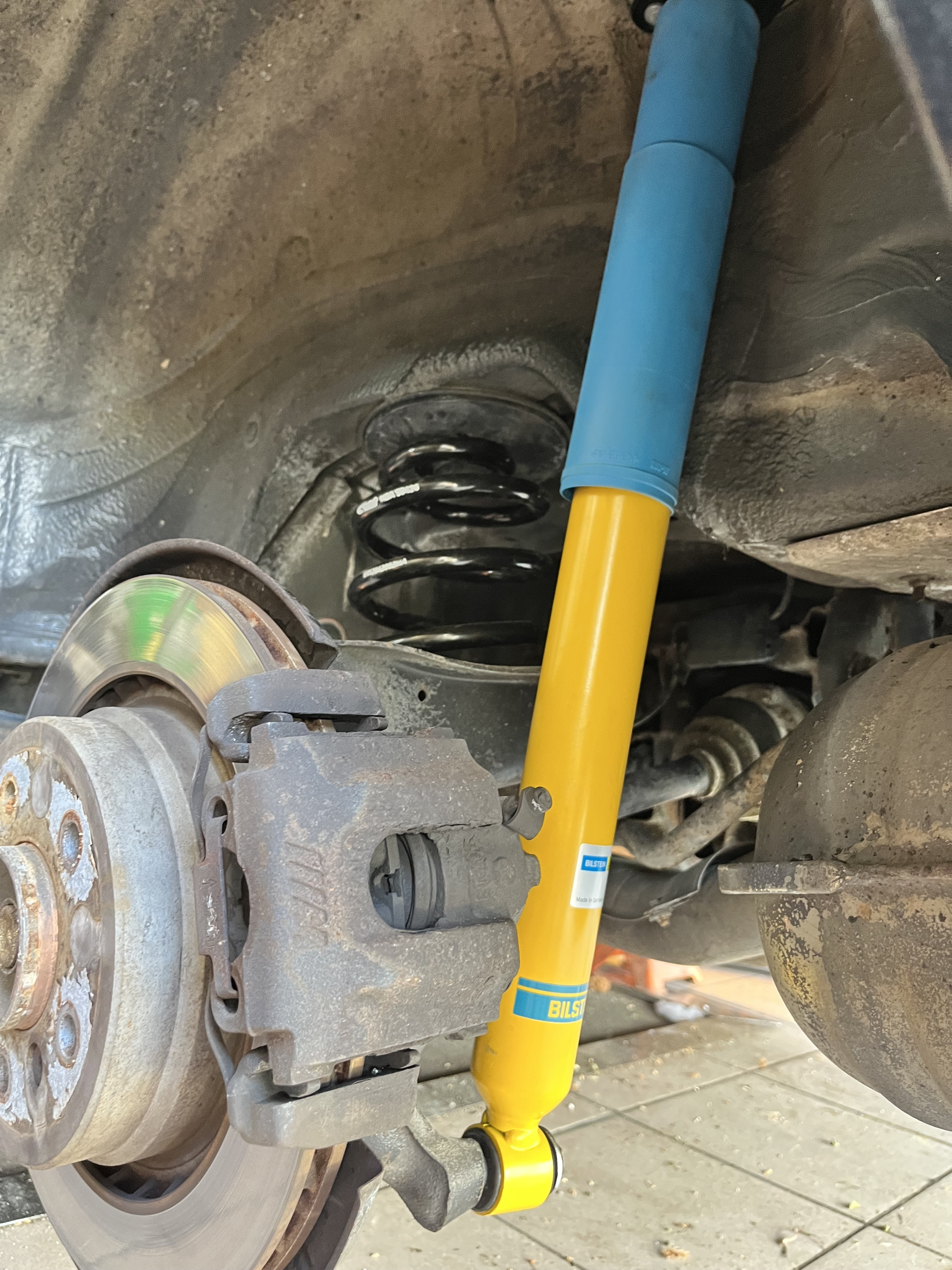

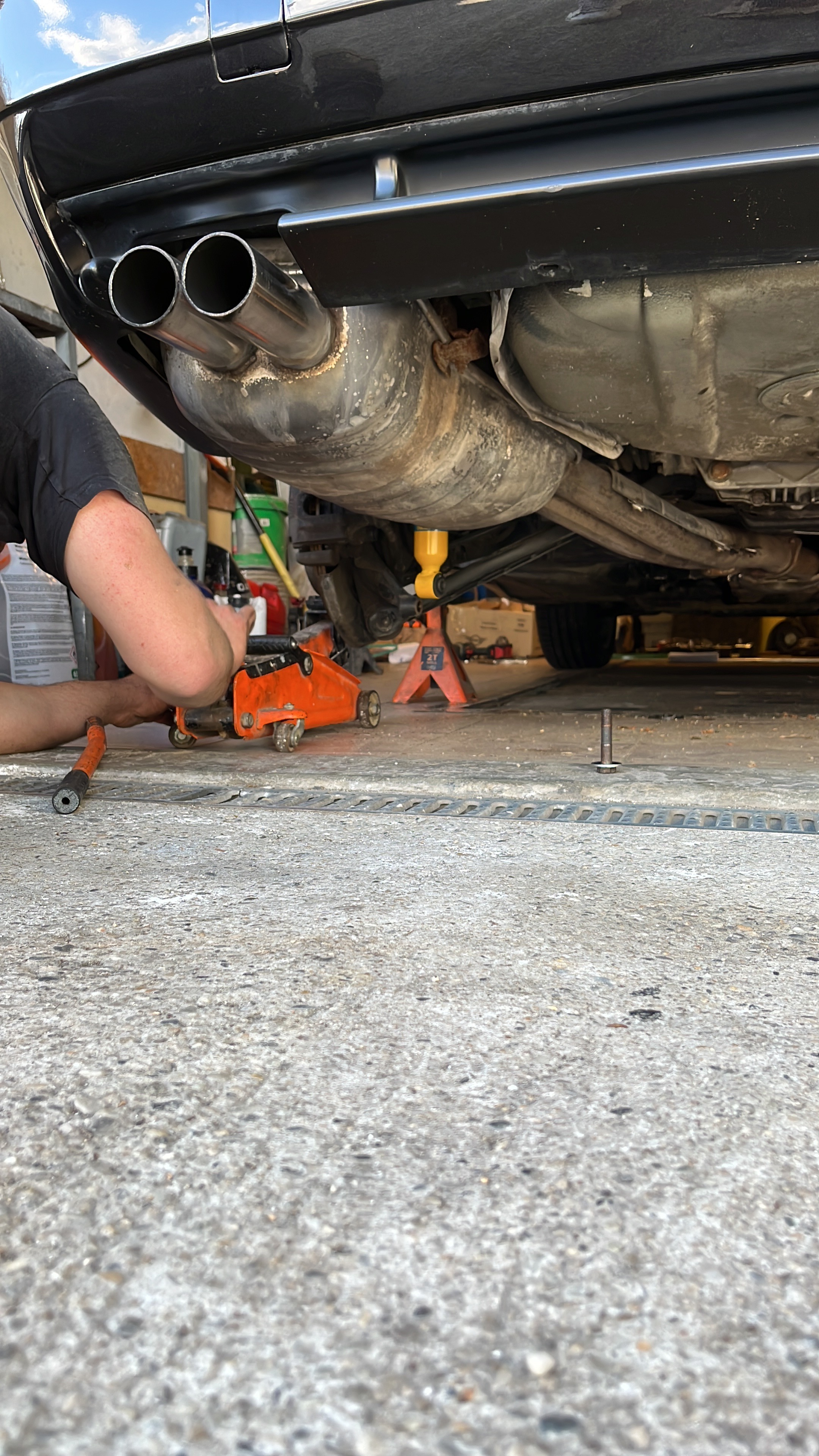

Les dessous de la mienne que j’ai de disponible. Un peu moins de 200Mkm lors des photos. Elle est considérée comme « propre » d’après les avis de ceux qui l’ont vue.
