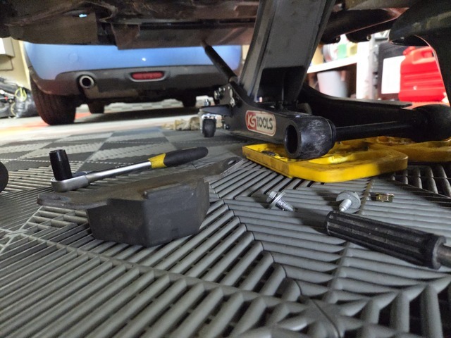

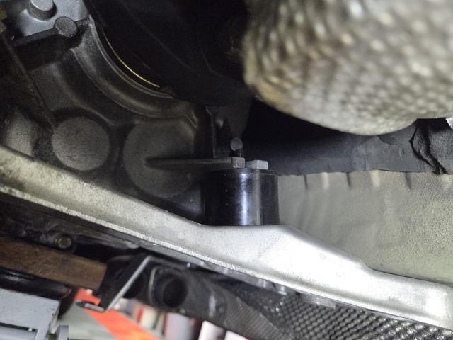

Je me suis lancé dans le changement de mes silentbloc de boîte pour des modèles en uréthane.
Je me suis aperçu que les nouveaux ont une tige filetée bien moins longue que les origines pour la fixation a la boite ce qui fait qu'on peut pas mettre le tampon amortisseur au dessus plus les écrous, il reste pas assez de filetage.
Vous avez déjà vu ça où bien j'ai des sb uréthane qui sont pas adaptés ?
Sinon je peux virer la piece tampon?
Vu en photo :
Origine
Le tampon
On voit qu'il reste paS beaucoup de filetage une fois l'écrou en place.

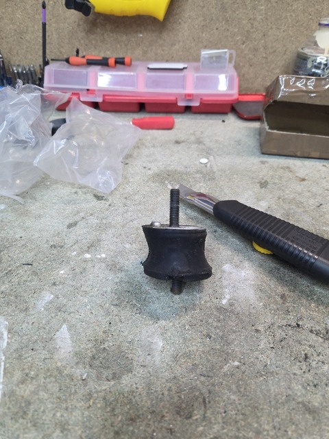

étrange !
L'année dernière je les ai remplacer par de l'origine car j'avais regarder du côté des renforcés et vu que la tige fileté sur les polyuréthanes étaient plus courte j'avais en partie passé mon chemin, est ce que cela change quelques choses, je ne pourrais pas te dire.
Pour la pièce tampon, il me semble que je ne l'ai plus, il faudrait que je regarde la prochaine fois qu'elle sera sur un pont, en tout cas si elle n'est plus là, je n'ai pas de soucis, ni de vibration.
Une photo des origines neufs que mon mécanicien m'avait transmis l'année dernière, on voit la différence avec les tiens.
Modifié par sebos92

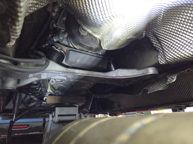

Sur E36 on a pas cette pièce en plus.
Ça fera toujours un peu de poids de gagné 😁
C'est sur que si je met pas la pièce tampon, la différence de longueur de la tige des sb ne gênera pas! Allez je tente comme ça alors...

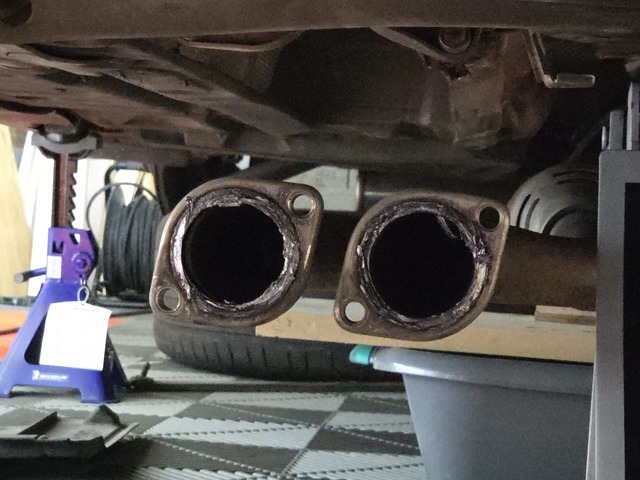

Il faut changer les joints d'échappement après le collecteur selon vous au remontage ?
On passera sur la cuvette en support de ligne 😁
Oui @pompom6380 si tu as des joints d'échappement neufs c'est mieux
Pour le prix et à éviter une fuite et tout démonter encore c’est un no brainer …
Et éviter la séance de sport sous la caisse …
Oui, Ils sont commandés depuis hier soir, c'est clair que c'est chiant de virer la ligne et la remettre j'imagine encore plus...
Pas de tampon chez moi non plus, light is right 😅
Même la traverse est light on dirait!

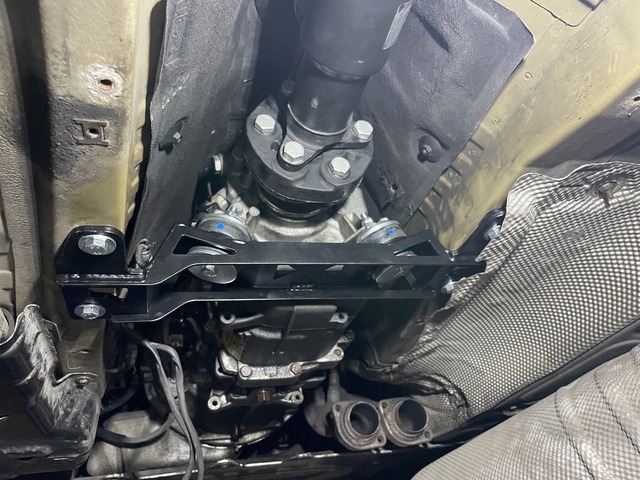

Pour ma part je suis passé au renforcé côté boîte en espérant que ça bouge un peu moins la dessous depuis que je suis repassé en sb origine sur le pont.
D'après ce que j'ai vu ça a tendance a limiter un peu les mouvements et les sales bruits en SMG. En plus ils étaient plus de première fraîcheur
Il sert à quoi ce tampon en caoutchouc, je ne l'ai jamais eu car Z3 monté avec moteur boîte E46 M3 et traverse renforcée.
Merci
Bon binnn raté!
J'ai transformé la m3 en caisse de course...
J'avais fait attention a pas prendre trop dur les SB pourtant mais la c'est pas roulable. Rien qu'au coup de démarreur on dirait qu'on est assis sur le moteur. Ca vibre à mort et j'entends chaque engrenage de la boite. On dirait que la boite est soudée au châssis direct.
Obligé de tout redémonter, c'est ca de jouer à l'apprenti sorcier! Par contre la transmission est bien rigide comme on aime! ^^

Tu vas peut être t'habituer
Non c'est vraiment pas roulable malheureusement! La vidéo retransmet pas l'intensité des bruits et surtout des vibrations, ca en fait trembler la caisse entière même au ralenti.
Vous avez des modèles à conseiller qui sont pas trop hard? Sinon je remet l'origine en neuf
