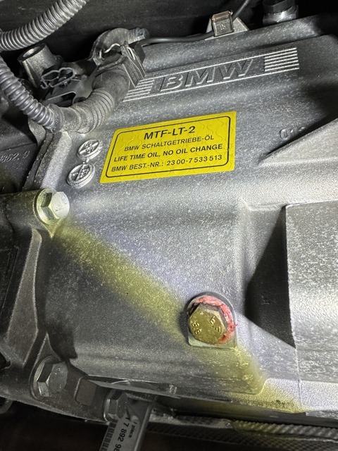

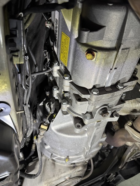

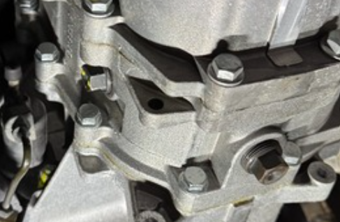

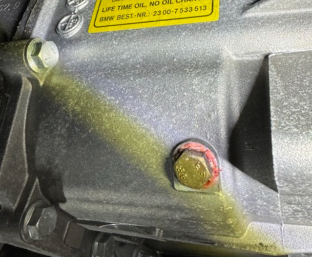

Et j’ai aussi une autre question :
C’est quoi c’est cette vis avec la pâte à joint ?? Montée comme ça sur une boîte neuve
C'est le bouchon de vidange il me semble.

Oui mais cette pate à joint est dégueulasse et suspecte.
Non rien avoir avec le bouchon de vidange

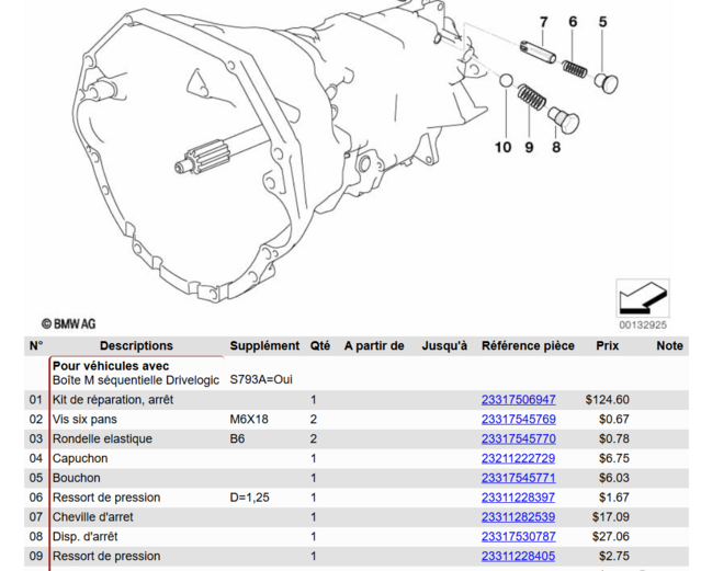

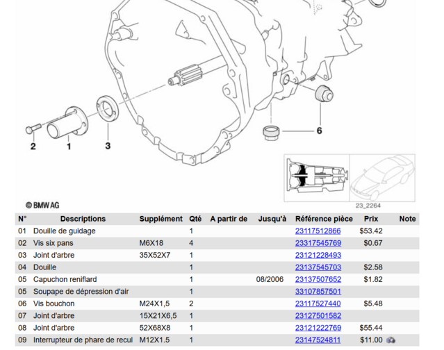

vidange et remplissage:
c'est pas ca?:
image.png?
Non plus
Sur ton image se sont les obturateurs pour le guidage latérale de la sélection des vitesses avec les ressorts qui permettent à ton levier de rester au centre et droit
Moi la vis est beaucoup plus bas sur le carter de boîte

Le bouchon avec la pate plus haut...comment dire, c'est une concession qui à fait ça?
Modifié par aramis
Non, la boîte a été commandée chez bmw et installée dans un garage spécialisé . ( très bonne réputation et très sérieux travail rare de nos jours )
Je viens d’acquérir la voiture et je me demandais en passant dessous qui avait bien put faire une cochonnerie pareil et surtout quel est la fonction de ce boulon ??
Après bon, pour la pâte à joint sa se nettoie facilement
