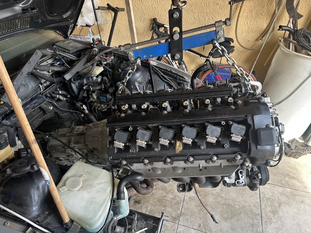

  • Allez un peu de terrassement dans ce monde de mécanique de précision lol Moteur sorti à la mini pelle 😁 J'ai fait tomber le berceau ça à libérer la crémaillère et hop. Oui je vais refaire tout à neuf
  • Salut, J'ai récupéré une grosse partie des pieces, tous les joints seront oem BMW. Petite peinture speciale moteur : Place au remontage a la Lucas Assembly lube. Controle du jeu axial dans la plag

Ça commence à sentir bon j ai descendu le moteur de son stand. Mise en place du joint de vilebrequin et du roulement guide de l arbre primaire.
J avais oublié de commander les vis d embrayage et j attends les dernières guide de butée pour la boîte et c est parti pour la remise en place dans le compartiment.

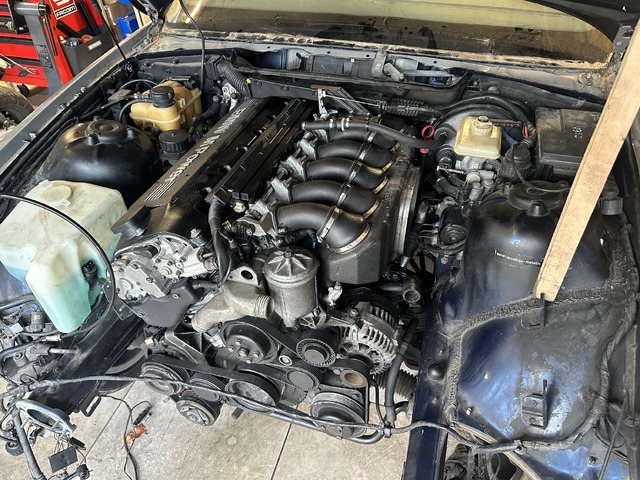

Et c'est reparti dans l'autre sens ... Toujours à la minipelle 😁 A la fois je languis du premier tour de roue mais j'angoisse aussi d'avoir mal fait qqch ☠️.
Bien sur au remontage, j'ai quelques surprises sur des pièces que j avais négligé car je pensais que c'était du consommable, le propriétaire d'avant avait touché le dessous devant, donc j'avais prévu le remplacement des pièces mais pas la plus value BMW classic lol
Radia d'huile alu et évapo de climatisation commandé, durite entre le radia d'huile et le filtre trouvé d'occase mais même d'occasion ca fait mal. Et il me manque encore la durite de climatisation entre la pompe et le radia ... Et la grosse surprise 260€ en CC. Impossible de trouver chez un autre fournisseur, je vais essayer de réparer la mienne sinon pas le choix .... Ou bien si quelqu'un ici à supprimer sa climatisation pour faire une trackday allégée lol

Petite surprise quand j'ai mis le contact pour voir si tout allait bien de ce coté, j'ai eu un soucis avec la solenoide n°2 du vanos, le + devait toucher la carcasse ...
Résultat ca a cramé le + jusque dans le faisceau sous la baie de parebrise, j'ai tout refait cet apres midi. Et la pas d'exces de confiance, j'ai pris les résistances avec et sans contact avec la batterie démontée pour être sur qu'il n'y avait plus de court circuit.
Tout est ok j'ai mis un coup de démarreur 2sec, ca tourne. Plus qu'à récupérer les joints pour le circuit d'huile en même temps que le support, j'amorce le circuit d'huile et je ferai craquer le moteur 😁
J'ai quasiment rebranché tous les accessoires, j'ai des prise en rabe comme le dégivrage des gicleurs de lave phare car ils les avaient désaffectés. Par contre cette prise sur le même faisceau que celle de diag n'était pas branché lors de mon démontage, elle est branchée sur quoi chez vous ?
également je recois le condenseur de climatisation demain car GLS a encore frappé avec son assiduité à livrer à l'heure. Comme ca je pourrais remonter la face avant.
J'ai trouvé d'où venait la vis bouchon que j'avais en rab sur la culasse, a coté du tendeur de chaine par en dessous, ca m'a servi a purger le circuit d'huile comme ca 😁
La pression d'huile est maintenant conforme. Je vais aller chercher du 98 pour réamorcer la pompe a essence et je serai fixé
Après de multiples péripéties en ayant inversé les conduites d essence. Vous assistez au premier démarrage.
