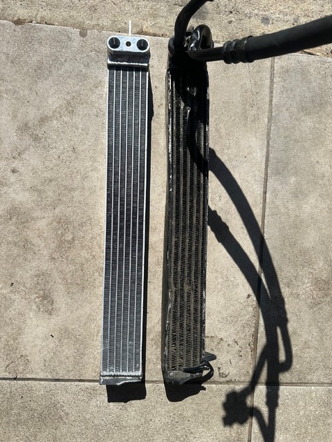

J'ai recu le radia d'huile et ses durites, je récupere la patte de fixation en plastique chez BMW cette semaine.

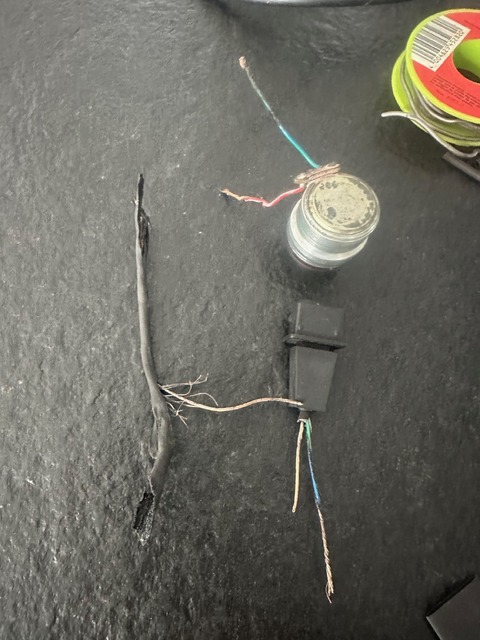

Petite surprise quand j'ai mis le contact pour voir si tout allait bien de ce coté, j'ai eu un soucis avec la solenoide n°2 du vanos, le + devait toucher la carcasse ...
Résultat ca a cramé le + jusque dans le faisceau sous la baie de parebrise, j'ai tout refait cet apres midi. Et la pas d'exces de confiance, j'ai pris les résistances avec et sans contact avec la batterie démontée pour être sur qu'il n'y avait plus de court circuit.

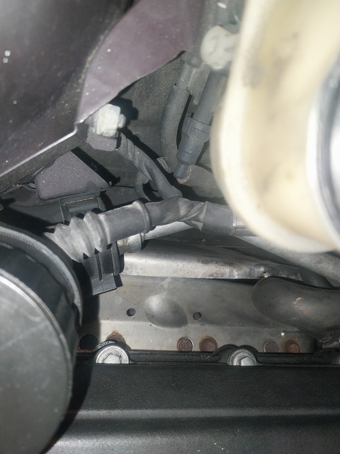

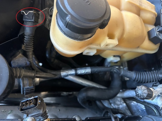

J'ai quasiment rebranché tous les accessoires, j'ai des prise en rabe comme le dégivrage des gicleurs de lave phare car ils les avaient désaffectés. Par contre cette prise sur le même faisceau que celle de diag n'était pas branché lors de mon démontage, elle est branchée sur quoi chez vous ?

La fiche
Elle va sur le capteur ou qui est branché près du filtre de dégazage

Je ne vois pas sur la photo c est un capteur qui sert au filtre ou pour autre chose.

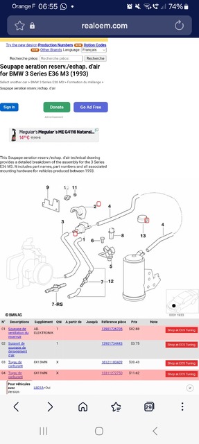

Trop bien bravo, je chercherais le capteur du filtre a charbon dans le etk, mais évite de charger le moteur en sous régime pendant le rodage. Et favorise la variation de régime même en Côte à 70 pour cent de pédale et pareil en frein moteur varie et laisse freiner ça sèche les piston.

Soupape de ventilation du filtre à charbon Screenshot_20260919_065525_Samsung Browser.jpg
Il y a 7 heures, julien m a dit :
super merci je vais regarder si c est encore en place.
