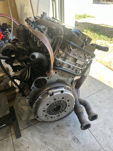

  • Allez un peu de terrassement dans ce monde de mécanique de précision lol Moteur sorti à la mini pelle 😁 J'ai fait tomber le berceau ça à libérer la crémaillère et hop. Oui je vais refaire tout à neuf
  • Salut, J'ai récupéré une grosse partie des pieces, tous les joints seront oem BMW. Petite peinture speciale moteur : Place au remontage a la Lucas Assembly lube. Controle du jeu axial dans la plag

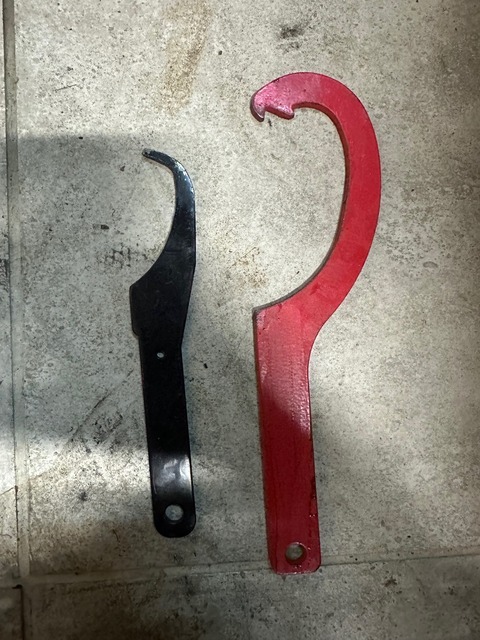

Merci pour la note je garde ça sous le coude. Plus qu à attendre l outil pour le visco pour poursuivre. J ai pris un max de photos pour le démontage des auxiliaires du moteur pour l instant rien d intrusif ou de destructeur c est que de l assemblage. Là où c est une découverte pour moi ce sera le calage au remontage et j ai un collègue qui a refait deux s50 qui viendra me seconder pour vérifier que je n ai pas fait l âne. Et effectivement le forum est un puit de connaissances ce qui aurons l envie me répondrons, je ne pense pas que ce soit insurmontable.

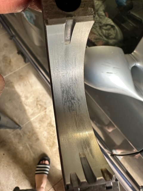

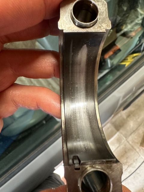

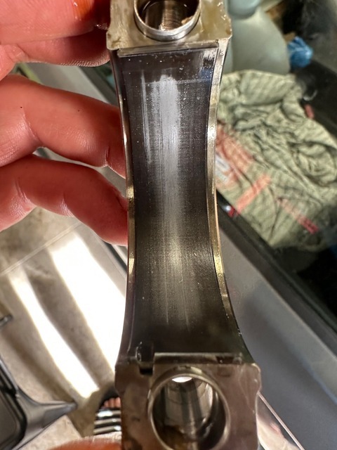

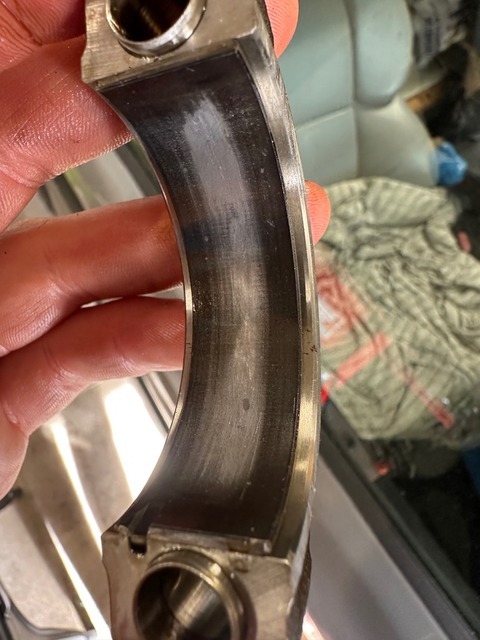

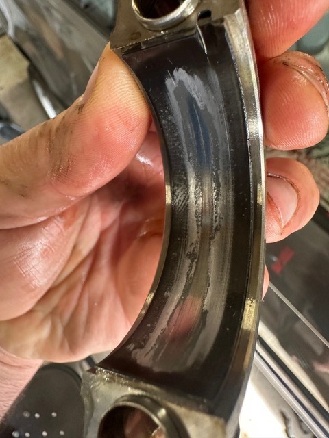

J'ai toujours pas recu la clé de blocage pour le visco mais j'ai voulu regarder l etat des coussinets.
Coté bielle c est usé uniformément pour les coussinets sauf pour le cylindre 5 ou j avais la perte de compression. Coté palier j ai pas de marque.
Le fameux 5e cylindre

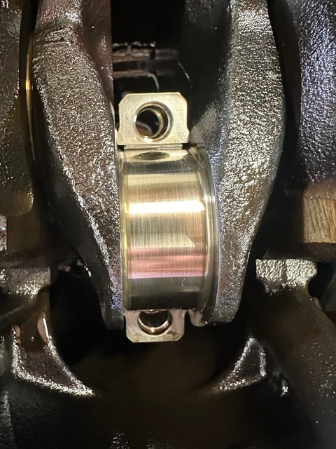

Et coté vilebrequin pas de surprise.
Pour le visco la clé classique plate et tu tapes au marteau dessus cela fait cle a choc
J ai essayé sans succès déjà. J étais vraiment pressé de voir d ou venait le problème en plus.
Yes au pire je regarderai si j ai ça qui traîne chez moi car ça arrive qu en fin de semaine
Exact , j'utilise toujours le même outils, merci beaucoup @ACS3

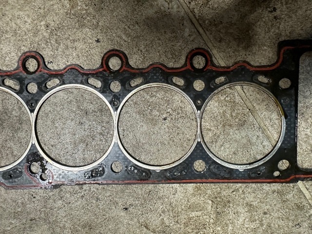

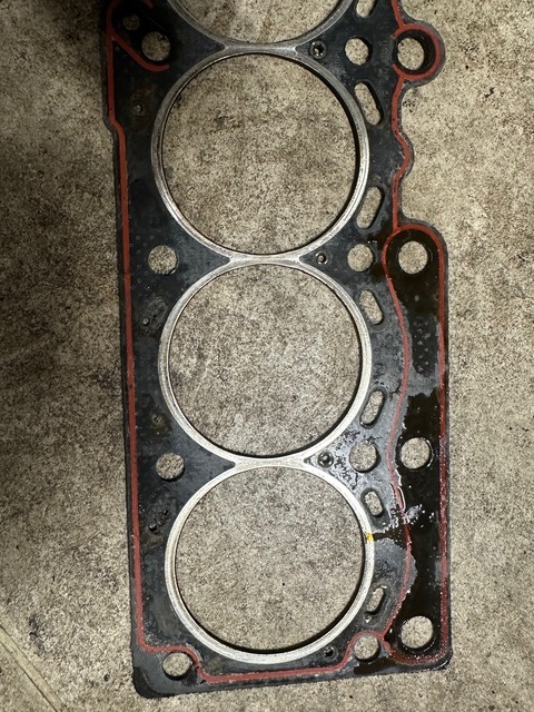

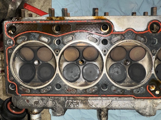

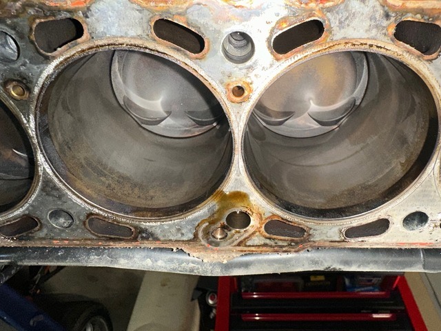

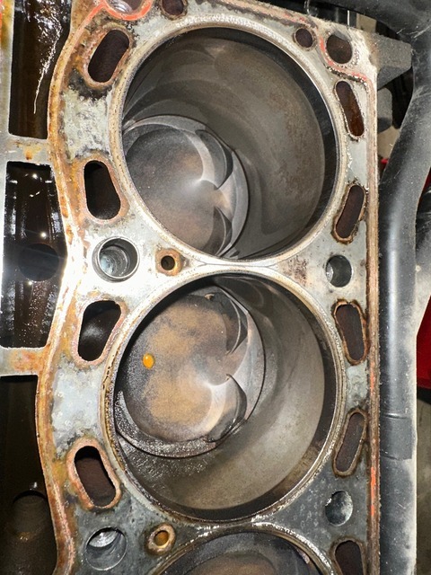

Voila c est démonté, j'ai utilisé la grande soeur de la clé pompier que j'avais taillé pour faire les jeux aux soupapes. Elle va parfaitement sur la poulie du visco.

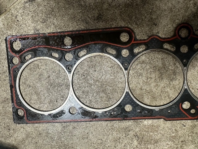

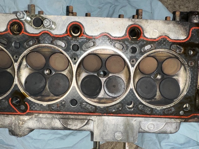

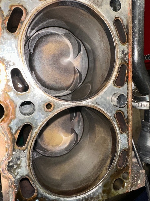

Visuellement je ne vois rien de flagrant :
1 et 2 :
3 et 4 :
5 et 6 :

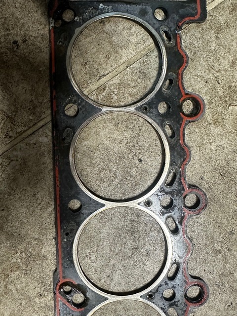

C'est peut être pas un test révélateur mais en bouchant le cylindre 5 avec main et en tournant j'ai autant de compression que sur les autres. Coté joint de culasse rien de fissuré au point d'avoir 0 bar de compression autour du cyl 5 donc je pense que le problème doit venir de l'étanchéité des soupapes.
Demain je vais amener tout ca pour faire un devis, on m annonce en HT épreuve 120€, surfaçage 85€, nettoyage culasse 22€, déglaçage 157€ et nettoyage bloc 32€. On est dans la fourchette de prix ?
Vous me conseilleriez de compléter par une vérification de l'ovalisation cylindres, équilibrage vilebrequin ?
Les prix ne me paraissent pas déconnants mais j'avoue ne pas avoir de référence.
As tu essayé de faire passer de la lumiere dans les conduits pour voir si ta fuite provient de l'interface soupape/siege?
Pour le bloc j'envisagerais un full controle avant de prévoir nettoyage, surfaçage, déglaçage...

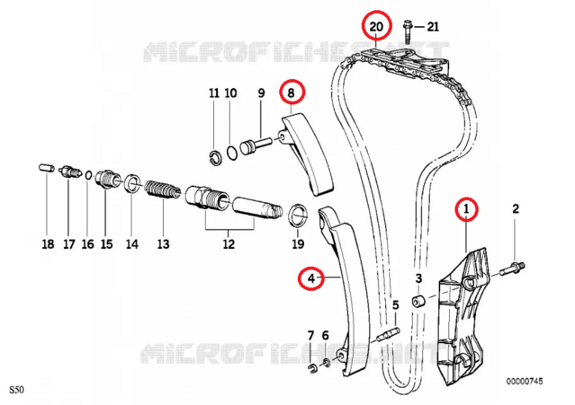

J'ai vu passer le changement de pompe à huile, j'aurais voulu mettre un carter de 3.2 donc avec sa pompe associé si j'arrive à en trouver un. Il faut partir sur de l'oem a 550€ pour la pompe ? quel professionnel peut les refaire sinon ou une autre marque ? Si je garde mon carter, les tôles anti déjaugeage à souder dedans font le même boulot, quelqu’un a pu vérifier ?
Coté chaine, je vais partir sur ces éléments + la chaine en elle même, il en faut pas plus ? tendeur ?
