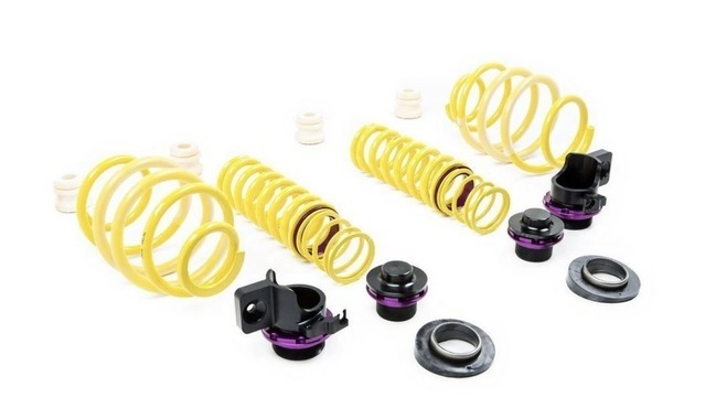

Petit soucis suite à l’installation de ressors courts KW HAS ( modèles spécialements conçus pour garder le l’EDC donc le choix de mode de suspension Confort/sport/sport plus )… l’ordinateur m’indique un problème « assiette de la voiture « , je peux rouler mais l’EDC ne fonctionne plus.

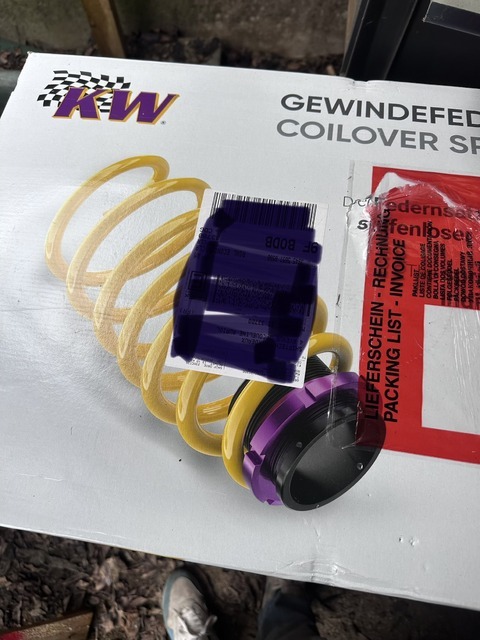

Tu n'as changé que les ressorts ou tu as acheté le kit KW HAS ?
Il y a 1 heure, Stefan2M4 a dit :
Le Kit HAS ( j’ai seulement dit ressort car ce n’est pas du combiné filté etc )
Ton kit KW est neuf ou d'occasion ?
il y a une heure, Stefan2M4 a dit :
Il est neuf
