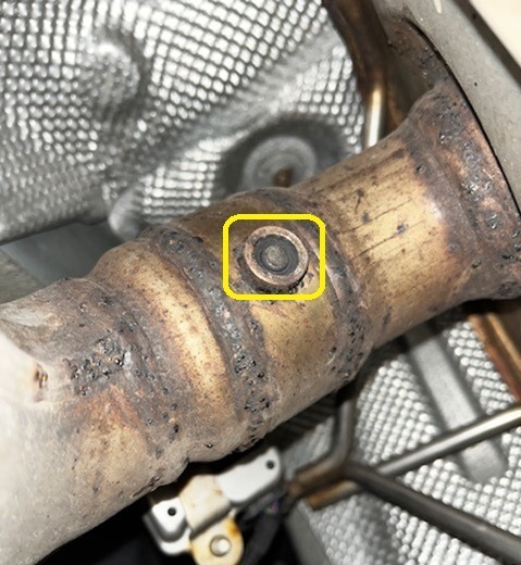

Apres recherche d'un bruit très métallique depuis qq semaines, je me suis glissé sous la voiture et je viens de repérer la petite vanne qui vibre (encore plus à froid) dans son logement .... 😑
Dès que je mets le doigt dessus, bien sur plus de bruit, une question cette pièce est bien l'axe qui met pivoter les valves dans l'échappement ?
Avez-vous déjà eu le cas ? Peut-on la souder ??
Je ne vois pas changer l'échappement pour ça .... ☹️
Merci pour votre aide

Je pense que tu as précisément le même bruit métallique que celui que j'ai eu sur ma M4. Après passage en concession, la 2ème partie de la ligne a été changée. Pas simple de trouver un pro qui soit capable de couper, démonter l'axe de la valve et de ressouder. Il reste l'option d'un échappement d'occasion sur LBC et de faire le changement car le jeu dans l'axe de ta valve va continuer de se dégrader.
Hello ah oui donc bad news ☹️
Je vais aller voir une concession pour voir ce qu'ils en pensent ...
merci
