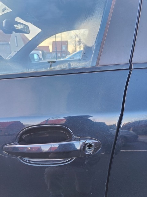

J'ai malheureusement été victime d'une tentative de vol sur ma série 5 E60, j'ai retrouvé ce week end ma portière conducteur ouverte et la serrure percée.
Une chance qu'elle soit immobilisée en ce moment et la batterie démontée chez moi, ils seraient probablement repartis avec si elle était roulante.
En dehors de la serrure, par chance ils n'ont pas touché/abimé grand chose si ce n'est le bouton des warning enfoncé. Ils ont du s'énerver dessus, peut être un moyen de tester s'il y a du jus ou non.
Je suis assuré en tous risques avec une franchise de 600€ + 10% des dommages; quelqu'un aurait une idée du coût des réparations pour la serrure?
J'imagine que ça peut être plus compliqué que ça en a l'air, la serrure conducteur étant la même que celle du coffre. Faut il remplacer les 2? ainsi que les clés?
La centralisation fonctionne et j'ai pu la refermer malgré la serrure qui a été explosée.
Je cherche à savoir, si je peux réparer moi même (si basique), si je me rends au garage (<600€), ou chez mon assureur.
Merci pour vos conseils 🥲

Désolé pour toi de cette mésaventure.....😥
Essaie de voir avec ton garage si possible de refaire une serrure avec ton numéro de clé ou autre .
théoriquement ça doit être possible et si tu n'as pas de carrosserie tu devrais largement t'en tirer en dessous de 600 € .

Désolé de lire cette mésaventure, mais heureusement que la batterie n'était pas dans la voiture en effet.
A ta place, je verrai avec l'assureur pour faire remplacer la serrure et sûrement recoder les clés. La franchise fait un peu suer mais au moins tu seras tranquille et si tu as un problème ensuite tu auras un suivi.
Et en parallèle tu devrais déplacer ta prise ordinateur de bord pour qu'ils ne puissent pas la trouver facilement puis également installer un système qui bloque le volant et les pédales. Ca fait beaucoup pour un daily mais si tu y tiens c'est le genre de précaution qui peuvent les freiner dans leur démarche.
Bon courage et tiens nous au courant !

Je vais commencer par consulter la concession BMW près de chez moi, j'ai déjà sollicité leurs services pour des renseignements: ils ont été très aimables et courtois même si je ne leur ai pas rapporté beaucoup d'argent si ce n'est l'achat de quelques pièces détachées.
Dans le cas d'un prix raisonnable je passerai par eux pour la réparation, le cas échéant je demanderai l'avis d'un spécialiste indépendant pour me décider.
Je l'aime bien cette 530xi mais elle a 200k kilomètres, je l'ai payée 8000€ donc si je peux éviter une lourde note pour une serrure à la con ça m'arrangerait 😂
Entre bobines, calculateur et batterie elle a déjà eu son lot de malchance.
Dans tous les cas je vous tiendrai informés, ma mésaventure pourra aider quelqu'un touché par ce type de dégradation (même si je ne le souhaite à personne).
Désolé pour toi. Exactement ce qui m'était arrivé sur ma 335i. Ils n'avaient non plus pas réussi à la démarrer en raison de l'option Powerkit (326cv au lieu de 306) d'après la concession, soft inconnu dans leur base de voleurs. J'avais fait déclaration assurance, payé la franchise pour que BMW me remette cela en ordre, y compris codage clef bien sûr.
