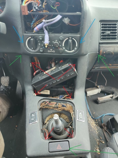

Bonjour, pouvez-vous me dire comment démonter la partie interrupteur de ventilation et la console où il y a les interrupteurs à lève-vitre svpIMG_20260209_120606.jpg
facile ...
bleu clipé
vert à faire en premier vissé
rouge vissé ...
il faut retirer le bouton warning et la boite à gant ...

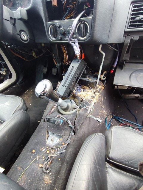

J'ai pas eu besoin de sortir la partie haute j'ai pu enlever tous les fils inutiles coincé, c'est pas jojo là dessous 🙄
