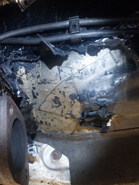

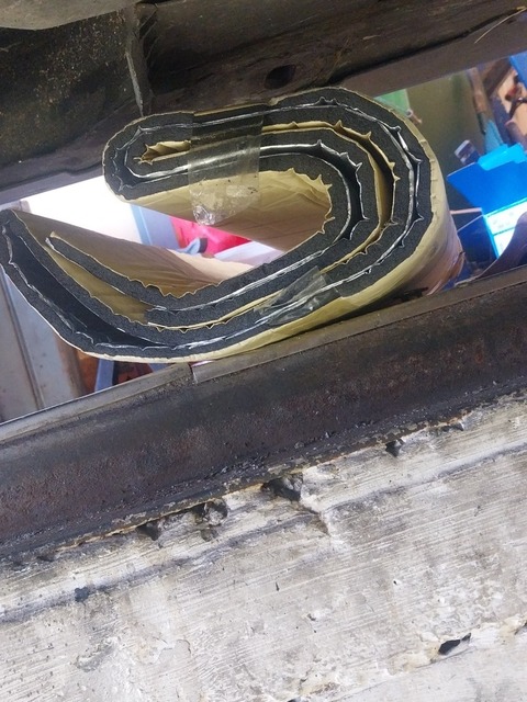

J acheté celui en mousse Epaisseur 8mm env autocollante et re vêtu du réflecteur alu sur ali express.

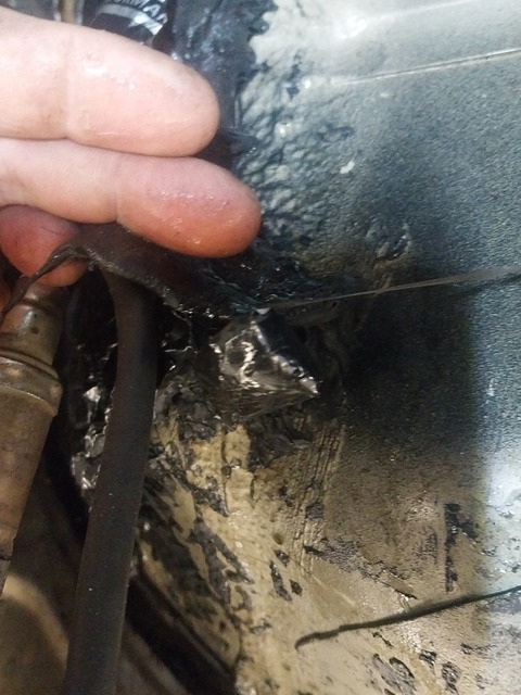

Pas cher et très efficace depuis au moins 5 piges sur la mienne et sur une 3.2 l récemment qui avait une sorte de plaque goudron alu qui collait trop et faisait de la rétention de flotte dans les creus et reliefs du tunnel de boîte.
Il y a 2 heures, julien m a dit :
Salut.
Tu penses que c'est plus efficace en terme d'isolation phonique (et vibrations) et thermique par rapport au goudron alu ? Parce j'en ai acheté justement.
Ça passe bien sous l'écran thermique de l'échappement ?
La mousse garde un volume d'air
En toute cas mon tunnel est froid en été depuis l'intérieur avec la climatisation en marche
il y a 47 minutes, julien m a dit :
La vache, le goudron a complètement fondu...
Merci, je vais m'orienter plutôt vers la mousse :)
il y a 39 minutes, EGA a dit :
Non en faite il n'a pas fondu j'étais plutôt en train de me faire chier à l'enlever car j'avais trouvé de la rétention d'eau alors que la voiture était dans mon garage depuis 1 semaine

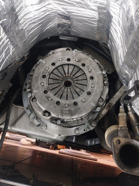

Ah je viens de déterrer ce sujet mrgreen
Pour l'accès pour le déposer , c'est pas évident avec un peu de démontage à prévoir (je pense la commande de boite au minimum).
En plus, ils ont tous 30 ans d'âge et donc surement pas au mieux de leur forme ... A voir !
Pour info, l'ancienne protection c'était affaissée et frottait sur l'arbre de transmission.
Le 17/05/2026 à 19:26, julien m a dit :
Avec de la mousse autocollante, c'est le soucis.
