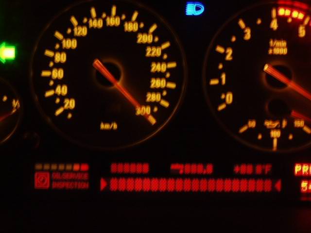

le test 2, qui me permet d'etre à 300 dans mon garage :eek:

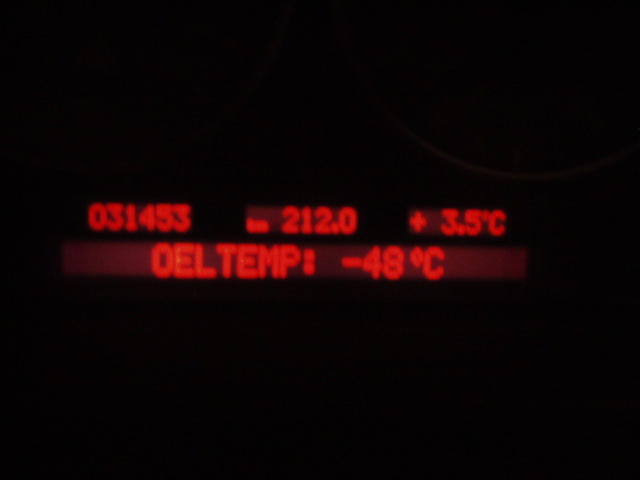

température d'huile??? c'est bizarre, il ne fait pas si froid en Alsace :nickel:

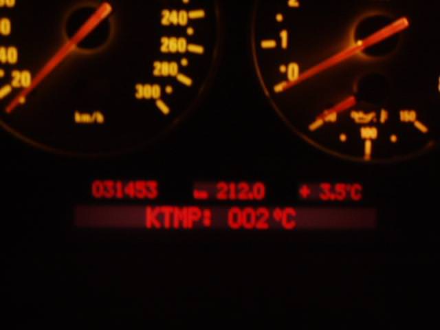

temp° d'eau moteur

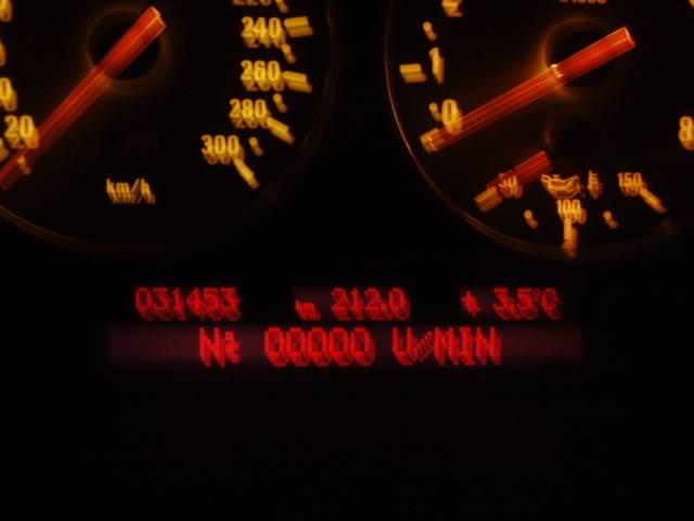

regime

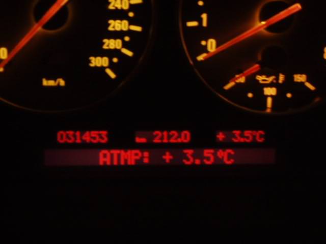

temp° ext

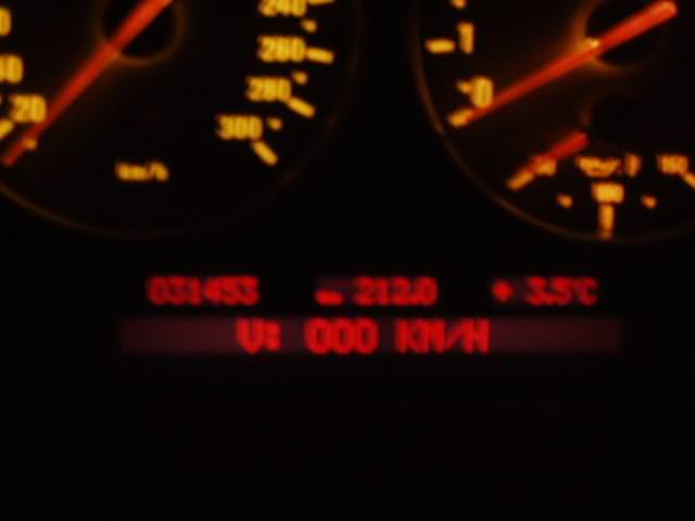

vitesse

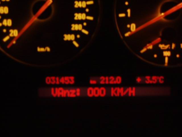

encore vitesse, mais je ne sais pas quoi exactement

Pour la temperature d'huile, essaye de refaire le test avec le moteur qui tourne, normalement ca va t'afficher un truc beaucoup plus realiste :nickel:
Vanz, je pense que ca doit etre la vitesse moyenne d'un parcours, mais pris a partir de quand, je ne sais pas, j'ai jamais essayé.

KTMP une temperature moteur, alors je ne sais pas du tout si c'est temperature des processeurs du boitier, ou d'une autre piece du moteur.
ATMP bon bah ca c'est la T° exterieure
N c'est le regime moteur, aux alentours de 640-650 au ralenti puis bien plus en roulant :nickel:
