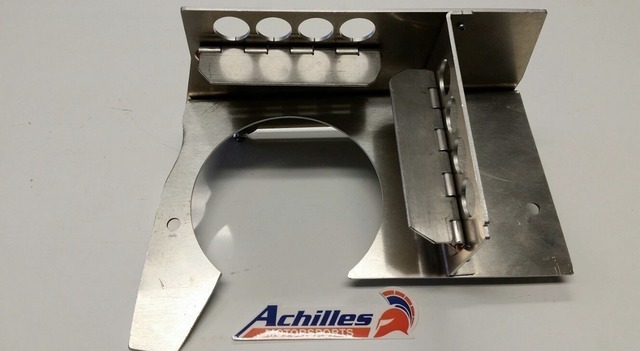

Est ce que certains ont déjà monté ce genre de tôle anti dejaugeage ?
Car si je pars sur un carter de b32 d occasion difficile à dénicher et si je prends neuf complet ça va me coûter pas loin de 1000€.

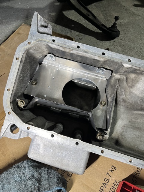

Oui moi j’ai monté ça sur le 3.0l de ma copine et jamais eu de souci jusqu’à maintenant 👌🏼
Quand j'ai monté un M54B28 maison, le carter 3,2 et la pompe ne passait pas, je me suis tourné vers ce système, mais uniquement parce que je n'avais pas le choix.
Après une rénovation complète, un usage qui va suivre qui sera parfois sévère, et un moteur qui vaut les bijoux de la couronne, surtout une fois rénové, je n'hésiterais pas et je monterais le système 3,2.
C'est seulement vissé pas besoin de soudure ? tu l as mis à l'épreuve sur circuit ?
C'est sur que le top c est le carter de 3.2, après est ce que l'investissement pour sortir 2 fois dans l année sur circuit est nécessaire. En cas de déjaugeage, il y a le voyant de pression d'huile et c'est trop tard ou ca te donne un avertissement ?
Oui, elle fait plusieurs fois le ring par an ! Vraiment pas de souci... oui juste viser à la place de la petite tôle qui est présente d'origine ! pense à coller les vis, si tu prends ça c'est tout 😁

franchement, quand tu vois les Américains qui vendent des carter de 3.2L, la question ne se pose même pas 🤣 moi, ce sont des Allemands au ring qui m'avaient conseillé ça pour le 3.0L et je ne suis pas déçu de l'avoir acheté et monté 🤷
