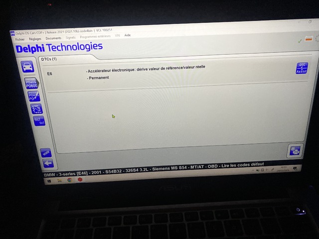

J’ai eu ce défaut EML, en passant ma voiture sur ma valise delphi et autocom, j’avais toujours des défauts qui apparaissait disparaissait, je me suis rendu compte que ça venait d’un mauvais contact du câble rouge qui partait de la batterie pour arriver dans la baie moteur, j’ai nettoyé et c’est reparti, c’était au mois d’octobre.
Aujourd’hui le défaut EML revient, mais se localise sur la pédalé électronique, j’ai voulu tester avec une trouvé sur leboncoin d’occasion mais toujours les mêmes défaut, j’ai changé le relais les fusibles concerné sur le moteur, j’ai nettoyé un maximum de masse ou cosse + . Surtout ce n’est pas stable, un coup pas de défaut la voiture fonctionne terriblement bien, 1h après défaut apparaît et là elle se mets en sécurité.

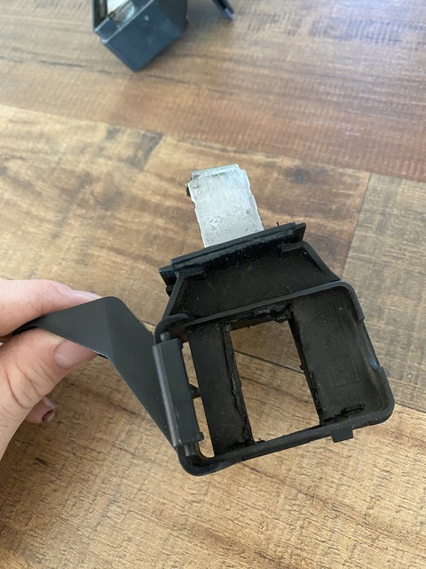

Bon visiblement , après une enieme enquête, je reviens au point du début, ce sera vraiment le point au niveau de la baie moteur qui pose soucis. Je viens de supprimer la pièce et de brancher en « directe » et les soucis ont disparu, je refais le test ce soir après que la voiture est refroidie

Si on se concentre sur le défaut affiché, cela indique un écart de position entre la consigne et le réel. Donc ça peut aller de ce qui créé la consigne (la pédale d'accelérateur) à ce qui mesure le réel (capteur de position en bout de rampe papillons)

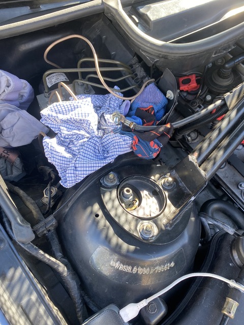

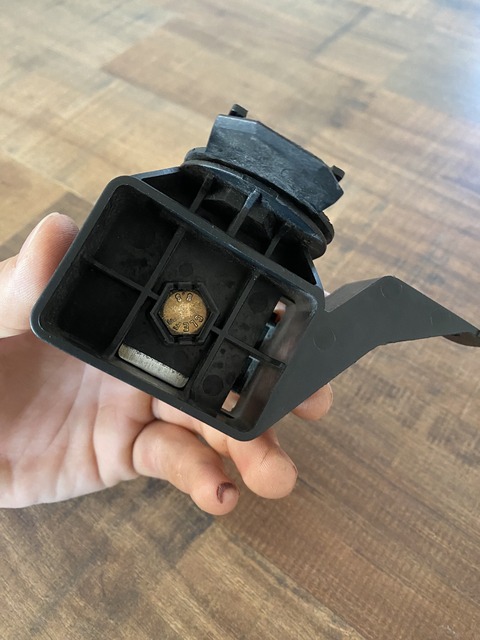

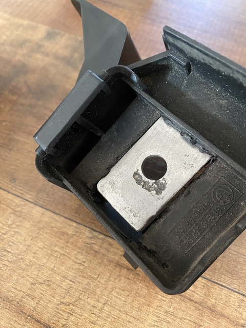

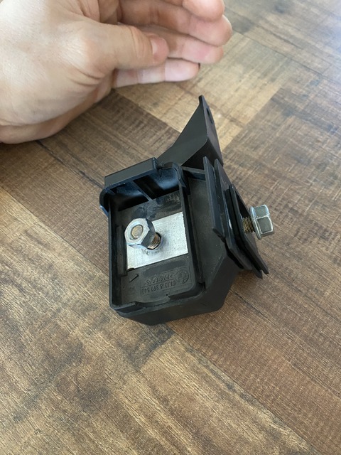

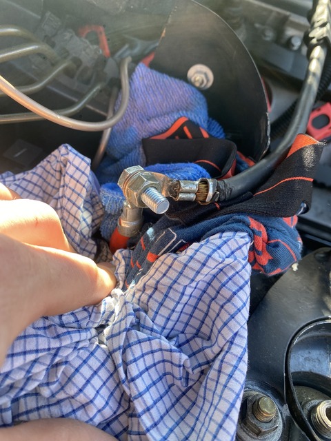

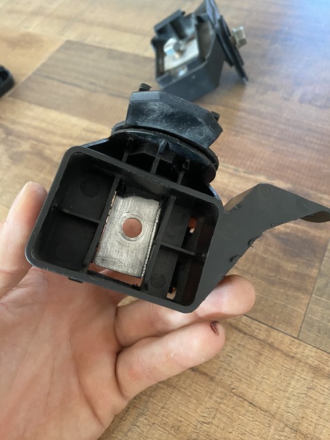

Alors entre temps, j’ai vérifié la batterie, merci pour le conseil, j’avais aussi lu sur des messages ceci, depuis mon pc et mon voltmètre la batterie est à 11,2 à l’arrêt bien sûr, j’ai pris une batterie d’une autre voiture et ayant brancher la prise dans la baie moteur en « direct » pour le moment après une balade d’une heure aujourd’hui, je vais refaire un tour ce soir je verrais bien, je vous envoie tout en photo, on verra sur la première pièce que ça avait bien chauffer au niveau du branchement de la cosse
Les photos
La magouille dans la baie moteur pour tester

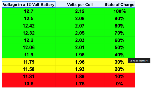

Tu parles d'une tension de batterie à 11,2v dans un message antérieur, c'est vraiment faible et ça parait cohérent qu'elle soit en cause.
Ci dessous un tableau reprenant les tensions et % de charges par pallier, 11,2v c'est quasi vide (15%).
