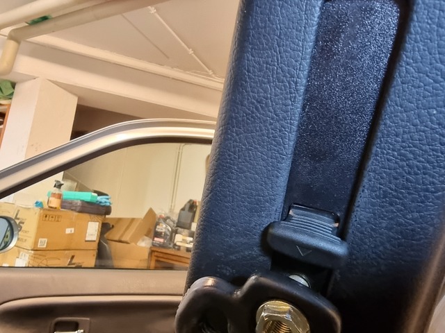

Je voudrais démonter la garniture du montant centrale, mais je bute sur un truc tout con - comment se démonte le bouton de réglage de la ceinture en hauteur 20260227_145847.jpg
tu tires dessus tout simplement
il y a 13 minutes, ACS3 a dit :
J'ai tiré comme un porc, même avec une pince. Ca veut pas!
La vie est dure avec 2 bras gauches...

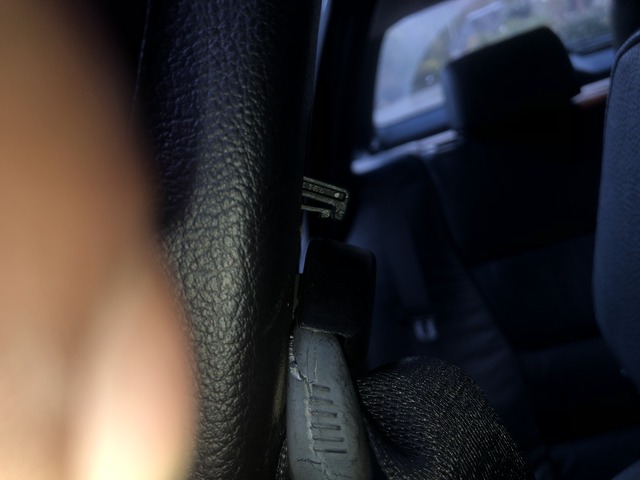

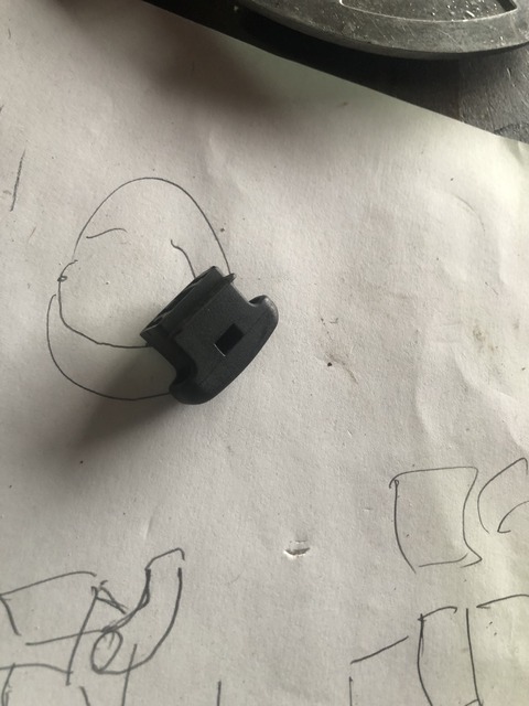

il me semble que dessous il y a une petite languette , avec un tout petit tournevis plat tu peux tenter de la faire décrocher ...
correction ... et photo la languette est sur le support
Merci Jean-Phi.
J'ai vu la languette et j'ai appuyé dessus mais toujours sans succès. Je retente ma chance lundi.
J’ai enlevé les miens aussi, le premier quand tu as enlevé l’écrou de la ceinture j’ai tiré sur le cache et le bouton de réglage est venu avec.
Le deuxième en tirant sur le bouton il est venu tout seul.
je confirme j'en ai sortie quelques uns il suffit de tirer
Merci pour vos réponses. Mais même en tirant dessus comme un porc il n'est jamais sorti. Pas trop grave car j'ai pu démonter et remonter le ciel de toit sans retirer le cache du montant central
