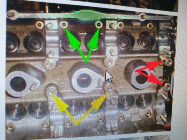

Merci pour ces infos. Concernant les couples de serrage lequel correspond au 16 vis Allen stp? Les flèches vertes sur la capture ci-dessous.
Et ci-dessous ce que j'ai trouvé de mieux en local :
Prends un pied à coulisse et mesures, tu sauras à combien serrer.

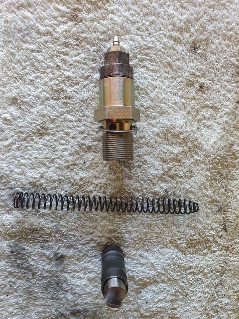

Pour vous donner des nouvelles, j'ai donc remonter le porte aac, ainsi que la distribution. Le démarrage est ok et à priori, et je croise les doigts, je ne vois plus de fuite. Par contre j'ai un bruit au niveau de la distribution au démarrage pendant quelques secondes et parfois lorsque j'accélère. Je pense qu'il s'agit peut-être du tendeur, le temps qu'il soit de nouveau efficace mais je n'en suis pas sûr.... Votre avis svp?
Ci dessous le modèle de tendeur que j'utilise, d'ailleurs si vous pouviez me confirmer qu'il s'agit bien de celui du s14 et si une procédure particulière est nécessaire à son montage. A noter que je n'avais pas ce bruit avant le démontage. 20260309_111214.jpg
  • 3 mois plus tard...
Je vous confirme qu'il n'y a plus de fuite d'huile et le bruit a disparu. Je pense que c'était le temps que le tendeur soit complètement opérationnel.
