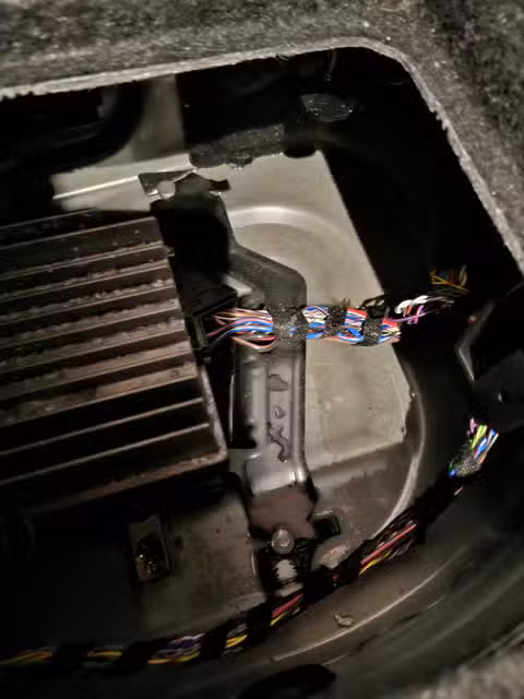

Je viens d'acheter une M4 F83 de 2017 51000 km et les emmerdes commence. J'ai entendu un bruit de craquement et avec la persévérance, j'ai découvert que ça viens de l'infiltration d'eau dans le compartiment de l'amplificateur audio.
Je n'ai plus de son ce qui est normal car l'amplificateur à pris de l'eau. J'ai aspiré toute l'eau de ce compartiment. Comme il y'a une garantie, donc je vais prendre rendez-vous pour le remplacer. Avant de l'acheter, j'ai remarqué de l'eau dans le coffre et le garage m'avait dit qu'il on trouvé le problème qui vient des goulottes d'évacuation d'eau. OK, sauf que j'ai trouvé de l'eau, est ce que parce qu'ils n'ont pas regardé sous la trappe pour l'aspirer et qu'ils l'ont pas vu tout simplement ?

Sur la photo on voit pas grand chose .....
Peux-tu nous en mettre d'autres et surtout si tu as localisé la partie par ou l'eau s'infiltre . 🧐

J'ai vidé toute l'eau du compartiment amplificateur audio. J'ai bien séché et avant d'installer le nouvel amplificateur, il faudrait que je sois certain que l'eau n'y sera plus. Aujourd'hui, j'ai versé une bouteille d'eau, elle s'est évacuée dans le bas de caisse et aucune goûte dans le coffre. Ouf.
Comme je suis perfectionniste lol, je vais carrément l'arroser avec un tuyau plus longtemps, et la si tout va bien je serais soulagé.

Oui, effectivement, j'avais une m3 e93 et jamais eu de pb. La, c'était les gouttières d'évacuation d'eau dans le bas de caisse qui étaient bouchées. J'espère que c'est bon.

Salut, même probleme sur la mienne l année dernière, vidange des ailes et changement de l ampli, puis pareil 1 mois apres, BMW l a passé en garantie et ils m ont viré les tourillons qui sont censé limité des bruits de vent parasite dans l habitable mais qui empechent la bonne évacuation des saletés. Depuis plus de probleme et aucun bruit.
