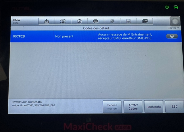

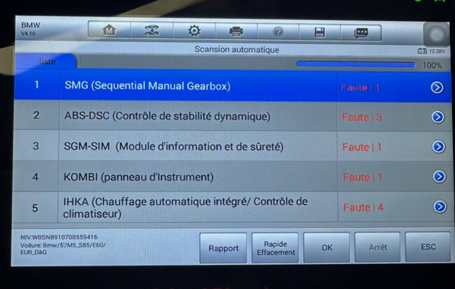

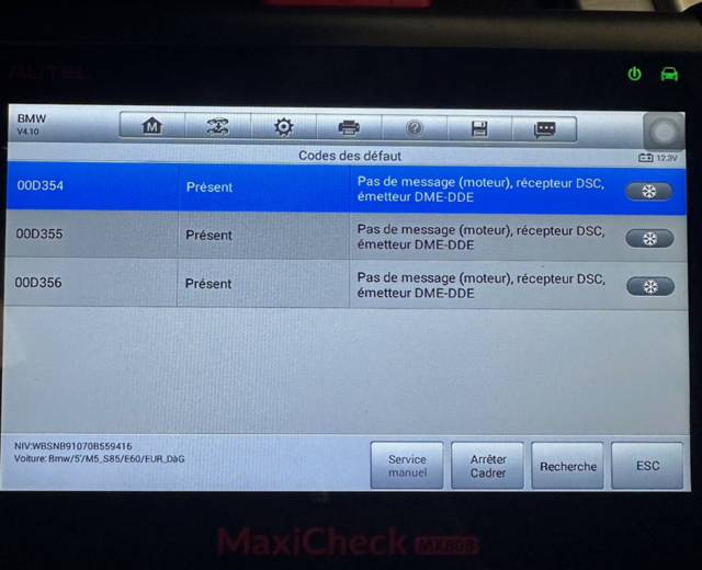

La batterie est à 12.7V. Tout s'allume correctement. J'ai passé ma valise Autel avec laquelle avant j'arrivé à bidouiller : lire et effacer les codes défauts.
Mais la impossible de les effacer, on dirait qu'il y a un manque de communication avec certains boitiers... J'ai mis les codes en PJ.
J'ai commandé hier un nouveau boitier IVM équipé des tous les fusibles et relais neuf (200€). Je pense que c'est cette pièce qui a du cramer car tous les fusibles dedans sont en rapports avec mes codes defaults. On verra bien, je vous tiens au courant.

Désolé de mon retour tardif... C'était mon calculateur DME qui été cramé. C'est pour cela qu'il ne communiquait plus avec les autres modules.
J'ai commandé un nouveau et le faire reprogrammer.
