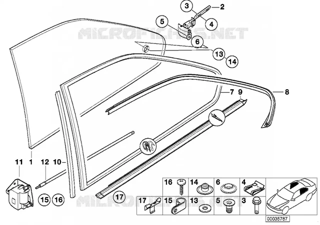

  • Salut à tous 🙂 Ce week-end j'ai pris un peu de temps pour changer le cache de la baie de pare-brise qui était craquelé ! Ça a pris à peine 5 minutes en réalité 🤔😂 Et j'ai voulu tester des cales de
C'est nickel!!
Sur le schéma, tu as changé les pièces 7 et 9 ou 8 et 9 ? 🤔
Un des miens est légèrement craquelé, je vais devoir m'en occuper également
Merci
Il y a 2 heures, Husk a dit :
C'est nickel!!
Merci
J'ai changé la 8 et 9, dans le doute j'avais également demandé au magasinier le joint principal numéro 7, et c'est là qu'il m'a annoncé qu'il n'était plus disponible.
En tout cas, la qualité des pièces est au rendez-vous, c'est absolument parfait 👌 comme à l'origine

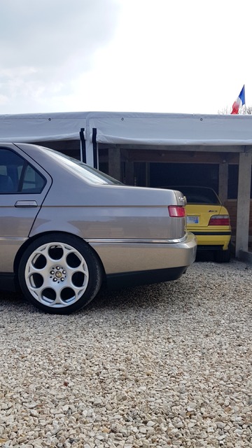

Superbe et pas mal la 164 , ça doit être marrant à côté de la 166 👍
@Rafou3.2, ce serait cool de nous présenter la 164 V6 24.
Il y a 8 heures, z3m a dit :
Pas de souci, dès que j'ai un moment je vous fais un petit topo sur la 164 🙂
Modifié par Rafou3.2

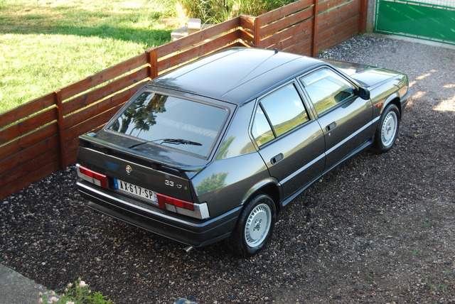

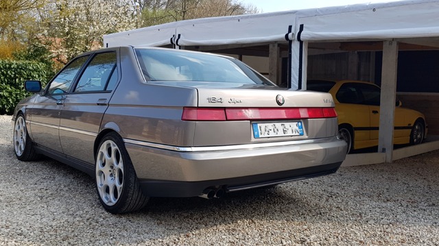

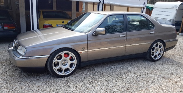

Pour la petite histoire de la 164 24V, tout commence quand mon père l'achète en 2011. On est allé la chercher à Nantes avec ma petite 33 1.7 QV.

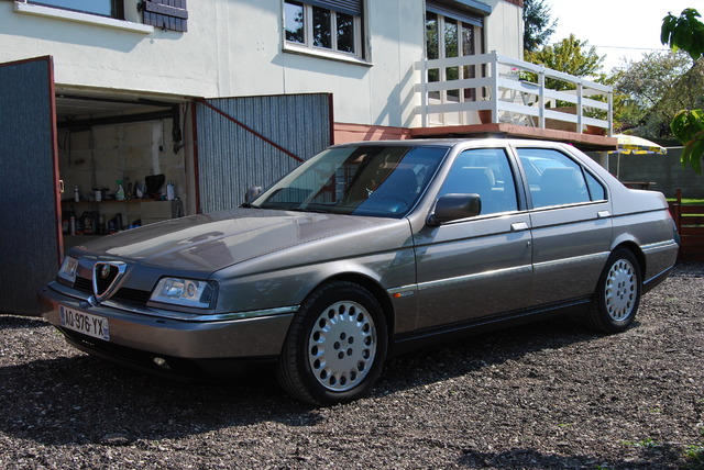

Un périple vraiment sympa au passage, et sur le chemin du retour, nous nous sommes échangés les volants ! Presque immédiatement, j'ai su que j'allais littéralement voler cette voiture à mon père tant j'ai été subjugué par cette Alfa et le tempérament de son moteur 24 soupapes.

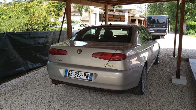

Mon père du coup finit par s'acheter une Alfa 166 3.0 24V pour remplacer la 164 que je lui ai volé 😁
Et là, en essayant la 166, je tombe amoureux de la boîte 6 vitesses parfaitement étagée. Du coup, ni une ni deux, j'installe une boîte identique dans ma 164 😊.

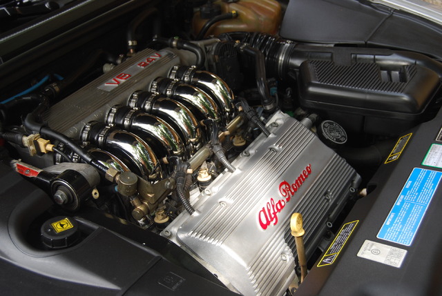

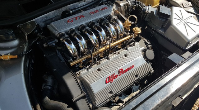

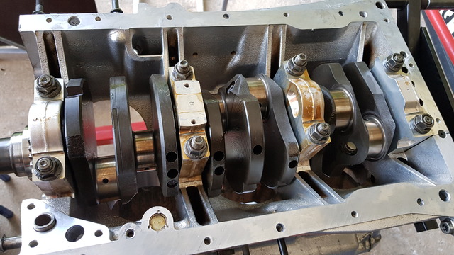

Quelques années plus tard, un gars sur un forum Alfa au Pays-Bas avait réalisé une conversion moteur sur sa 164 QV 24V en installant tous les éléments internes d'un moteur 3.2 de GTA dans le moteur de sa 164 (Vilebrequin, pistons et arbres à cames) puis avait confié la reprogramation moteur au spécialiste Squadra Tuning ( Spécialiste connu de la reprogramation des moteurs Alfa au Pays-Bas ) avec un résultat de 267cv ! Je vous partage la vidéo de son passage chez Squadra :
https://youtu.be/33jb3a6cPI8?is=zGU7_unlvahFqc2P

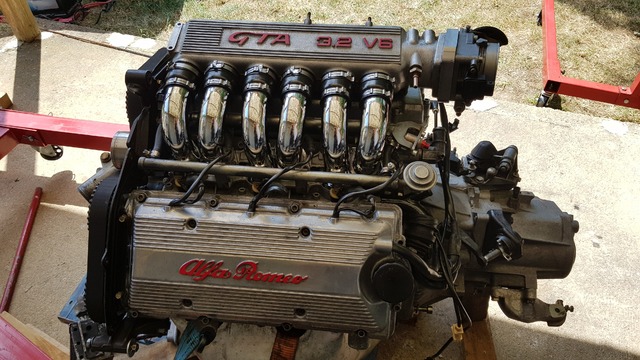

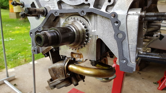

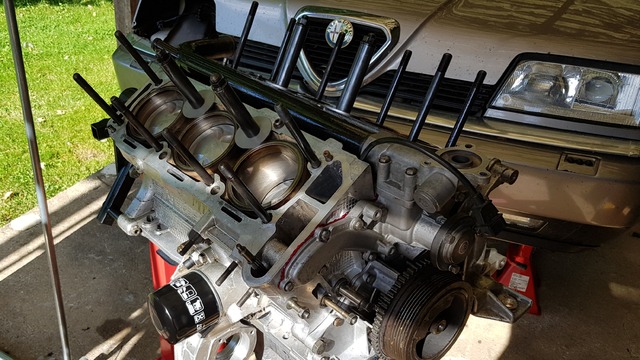

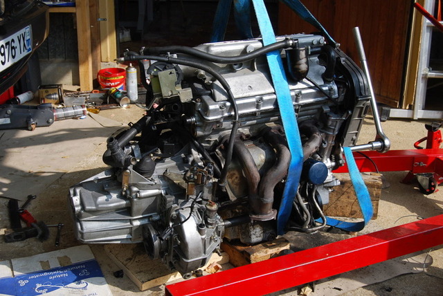

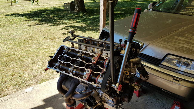

Autant vous dire que ça a fait tilt direct dans ma tête 😅 je me suis donc immédiatement mis dans la recherche d'un moteur de GTA dans l'optique de faire la même opération pour le moteur de ma 164.

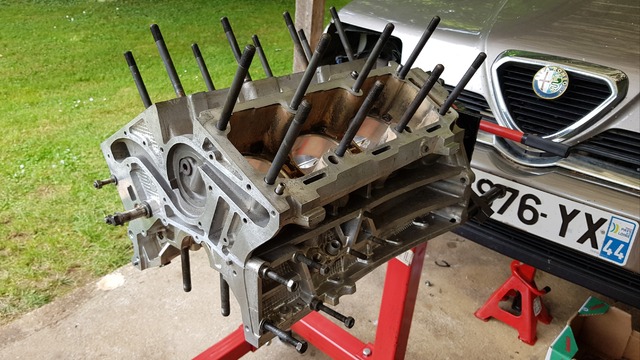

3 années se sont écoulées pour moi avant de trouver un bon moteur provenant d'une 147 gta accidentée, et j'ai enfin pu commencer l'opération dont voici quelques photos.

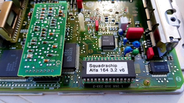

La conversion en 3.2 terminée, se posait la question du réglage moteur, n'ayant trouvé personne en France pour faire ce travail, ma 164 étant de 1993 et apparemment trop vieille pour les reprogrammeurs, j'ai tout simplement contacté Squadra Tuning pour savoir s'il était possible que je puisse bénéficier du réglage de la fameuse 164 QV 3.2 de 267cv, après quelques échanges de mails pour s'assurer que tout était conforme entre les 2 voitures ( débitmètre, injecteurs, ect) Squadra m'a tout simplement vendu l'eprom avec le réglage spécifique de cette 164 3.2.

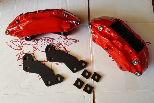

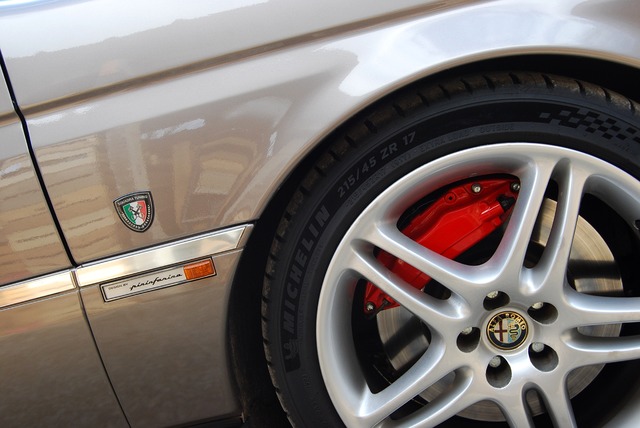

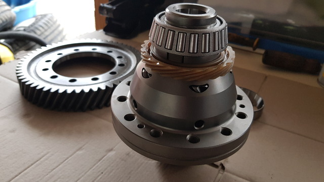

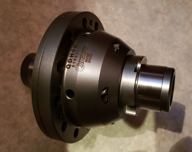

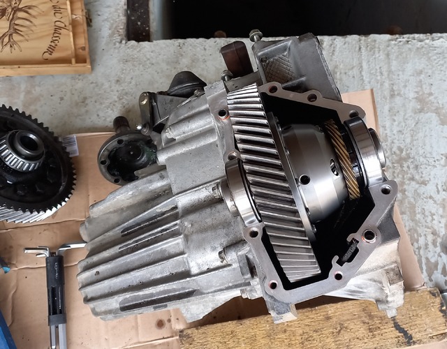

Étant encore dans l'optique de continuer de faire évoluer ma 164, j'ai installé des freins en 330mm de 156/147 GTA, des combinés filetés ainsi qu'un autobloquant Quaife, cette fois dans une boîte 6 vitesses de 156 2.5 V6, la boîte 6 la plus courte disponible pour le Busso 24V.

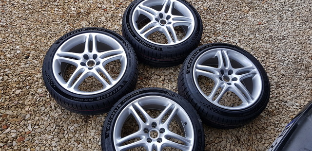

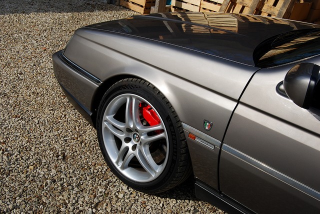

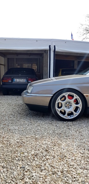

C'est vrai que je n'avais pas parlé des jantes, qui ne sont pas celles d'origine de la 164 mais celles de l'Alfa GTV 3.2. D'ailleurs une petite anecdote, c'est le dessinateur de chez Pininfarina ( Enrico Fumia) qui a réalisé le GTV 916 et c'est également lui qui a dessiné la 164.
J'ai aussi en stock un jeu de jantes en 18 pouces d'Alfa GT Véloce, mais j'hésite à faire l'échange avec mes jantes actuelles sachant que mes 17 pouces sont vraiment très légères.

Merci à toi 🙂 oui effectivement, avec les freins 330mm il fallait au minimum du 17 pouces

Bravo pour les custodes, ça m'avait refroidi, je craignais que ça ait causé des infiltrations, risques de corrosion, etc... Je me répète, mais quelle belle couleur 🤩
Il y a 15 heures, GTBlue a dit :
Oh mais y'a aussi une GTV 😋
J'avais un peu de crainte aussi par rapport à la corrosion, mais finalement c'est surtout le joint n°8 qui s'use, le joint principal n°7 à l'air de très bien faire son boulot d'étanchéité même après 30 ans.

Les jantes de la véloce lui vont bien je trouve …
Merci à toi 🙂 @pack m
Je trouve qu'elles lui vont bien aussi, peut-être que j'intercalerai de temps en temps avec les 17
Travail impressionnant. Quand j'écrivais qu'il y a des grands malades ici.
Pour les jantes, je préfère perso tes 18 qui font plus Alfa et qui s'intègrent, à mon avis, plus à la ligne de l'auto que tes 17 qui font plus sportives.
