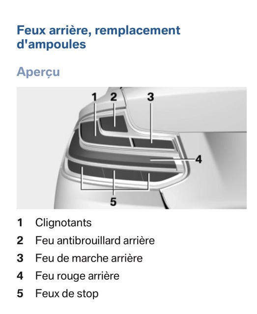

D'après la notice de la voiture on a 3 feux stop sur chaque feu, les 3 du bas.
Mon souci c'est que quand je freine, pour l'instant, j'en ai qu'un seul qui s'allume, le central.

Regarde ici 😉
Pour monter les feux LCI il faut changer le connecteur 8 pôles des pré LCI par un 6 pôles parce qûe sur les LCI il n 'y a qu'un seul fil pour les freins alors que sur les notres il y en a 3.
Pour les pins et le connecteur c'était tout bon.
J'ai finalement pu coder comme il fallait le feu.
Pour info :
  • BREMSL (Bremslicht / Brake light) correspond au feu stop au milieu
  • BREMSL_2 correspond à celui vers l'exterieur
  • celui vers l'intérieur est en fait par défaut SL_2 (standlicht / feu de position), il faut le mapper en BL (bremslicht / brake light) pour qu'il s'allume en feu stop
  • UNIVERSAL_2 correspond à SL_2
Pour le BFD visiblement il y a plusieurs choix possibles : on peut faire clignoter le feu antibrouillard (NSL) (plutôt pour les voitures US), le clignotant ou le feu stop du milieu.
