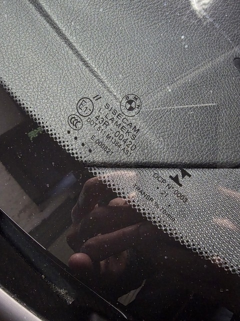

Bonjour . Désolé pour la qualité de la photo , j’espère que ce sera lisible .
merci @Carlito
Hélas, je n’arrive pas à voir les inscriptions de droite
il y a 1 minute, Stef-R a dit :
merci @Carlito
Je n’avais pas vu les inscriptions à droite , ne retente tt à l’heure 👍🏼
complètement à droite:
L’année pour les 2 chiffres
Le mois en nombre de points
les spécificités en bas

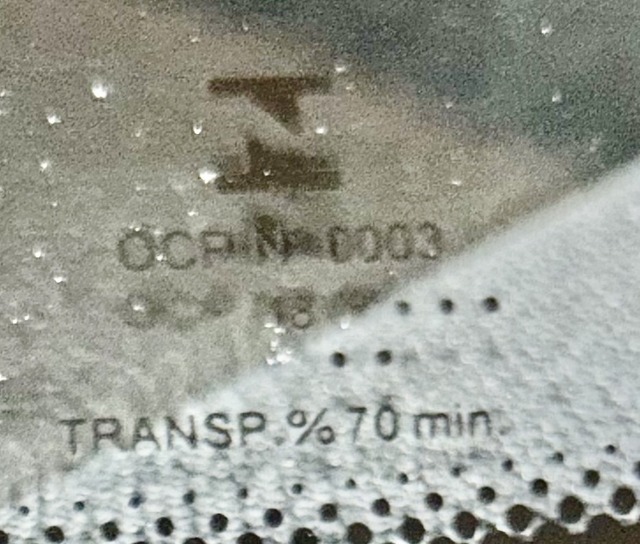

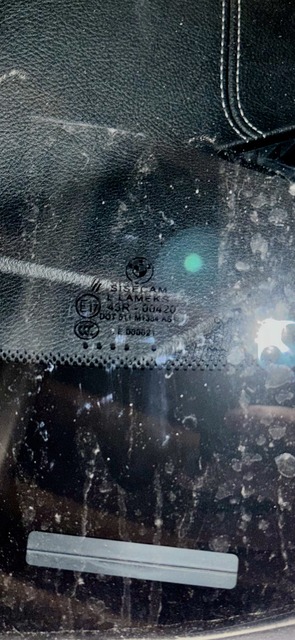

Chose promise chose due… j’ai tenté d’améliorer la lisibilité ( voiture dans le garage ) et le flash n’aide pas . Nb il y a 4 points sur la ligne du haut si on ne le voit pas bien . En espérant que ça puisse aider . Vu la réf ( 6/18) je suppose qu’il est d’origine ( et ça se voit aux impacts )
Topissime, je te remercie
En effet, il est de 05/2018 ton pare-brise, et on voit bien la spécificité TRANSP%70min
