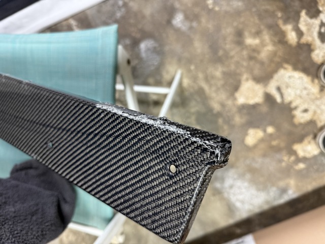

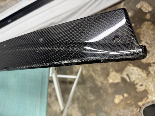

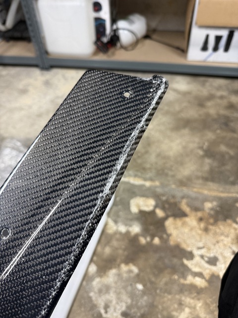

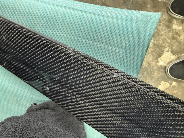

Livraison ce midi des mes bas de caisse de chez CT carbon , j’étais pris par mon travail, je réceptionne le colis sans même vérifier la marchandise et au déballage surprise, les bas de caisse sont amoché .
Je contacte dans la foulée, CT Carbon avec photo à l’appui, il joue le jeu, ils m’ont envoyé un bon de retour et me réexpédie d’emblée les bas de caisse sans aucun frais👍

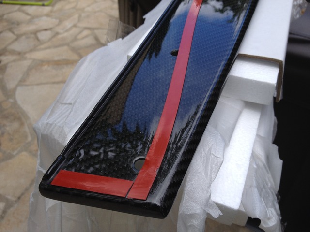

Est-ce que ces bas de caisse "respectent" l'implantation des vis des bas de caisse d'origine ou tu es obligé de percer @Banshee ?

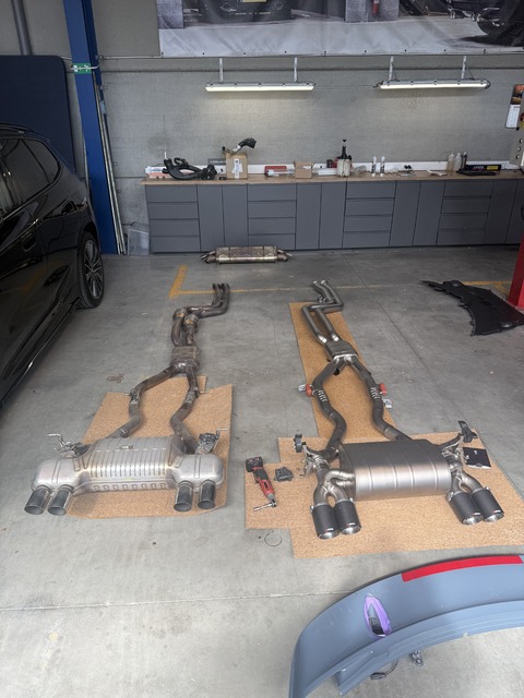

Vendredi après-midi, c’était installation de la ligne Akrapovic Evolution .
Un pur bonheur , j’avais peur que ce soit un peu trop bruyant, mais au final c’est nickel juste comme je l’espérais .
La finition de la ligne est incroyable, c’est vraiment du bon matos .
Hâte d’en profiter pleinement, car sur le retour j’ai fait quasiment que de l’autoroute, et ayant eu du temps pluvieux, je n’ai pas pu vraiment en profiter .

Bonjours à tous 😉
Pour avoir les infos , le temps de rechercher sur mon topic la bonne page .
Donc je vous la donne de suite : page 32 en date du 7 juin 22 vous avez comment sont fixé les lames bas de caisse et la référence des rivets . (Et toutes mes galères 🤣🤣)
@Banshee 😉
c'est pas de chance que tes lames de bas de caisses sont arrivée abîmer , ils vont te les changer .
Tu as bien fait de commander chez eux , le carbone est de très bonne qualité et l'ajustement parfait par rapport au soubassement de l'auto .
@Stefan2M4 😉
Alors oui il faut percer le soubassement en plastique de l'auto obligatoirement .
Je me souviens que j'ai "grave" galéré car sur les cabriolets apparemment sous le plastique j'ai les renforts de châssis qui sont très épais et je n'ai pas voulu y toucher .
Pour moi les rivets type plaque ne passait pas .
J'ai acheté une collection de rivets plastiques de différentes tailles , ça ne passait pas non plus .
Et au final la meilleure solution a été les rivets à visser en plastique vendu justement pour ça chez BMW .
Il a fallu uniquement que je les raccourcissent de quelques millimètres pour pas qu'ils soient en contrainte avec le châssis .
J'ai par sécurité rajouter un peu de colle à pare-brise et un bon double face 3M .
Photos et tous les détails là-bas . 😋
Je ne veux pas vous influencer 😈 mais le gros côté positif des lames bas de caisse , cela protège pas mal les ailes des projections de gravillons .

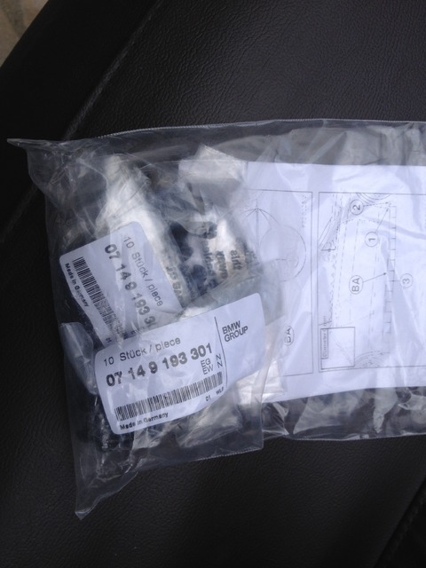

J'ai pris mes lames chez Status Gruppe et les trous correspondent aux trous sous les bas de caisse d'origine, de plus les lames sont équipées de double face et ils fournissent même les rivets OEM!
Point négatif, ces lames sont venues des USA et le coût du transport et les droits de douane viennent alourdir la facture finale.. Mais c'est du super matos et ça reprend exactement le galbe des lames OEM (c'est ce que je voulais avant toute chose)

Sur f83, j'ai du percer
