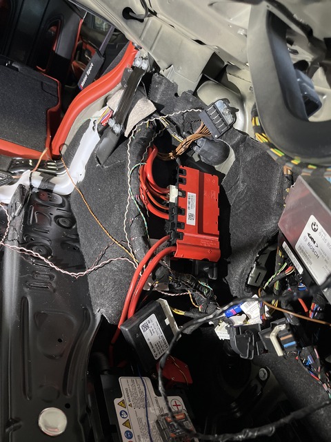

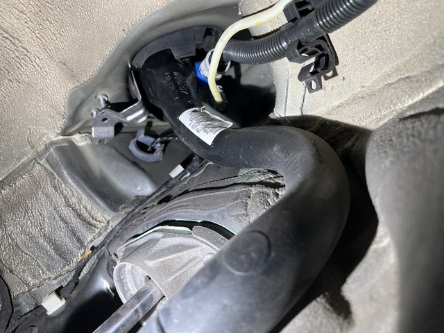

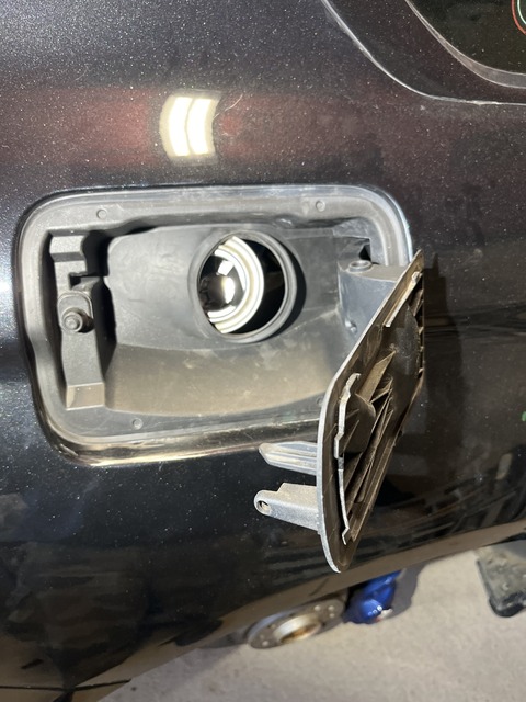

En bref, c’est « Madmax» en ce moment sur Paris, je me suis fait forcer la trappe à essence pour me faire taper 5L …. (Tu parles d’une affaire !!!)
Dû coup, démontage pour voir ce qu’il se passe derrière car le mécanisme (charnière + ressort) et vraisemblablement mort.
Pas d’accès par le côté droit dans le coffre,(photo) mais accès partiel par le dessous passage de roue. (Photo)
+ une vue de ce qu’il reste de la trappe.
Et là, franchement je bug !!
« J’ai appelé BMW, il faut compter entre 350 et 500 balles 😳 ».
Merci pour votre aide !

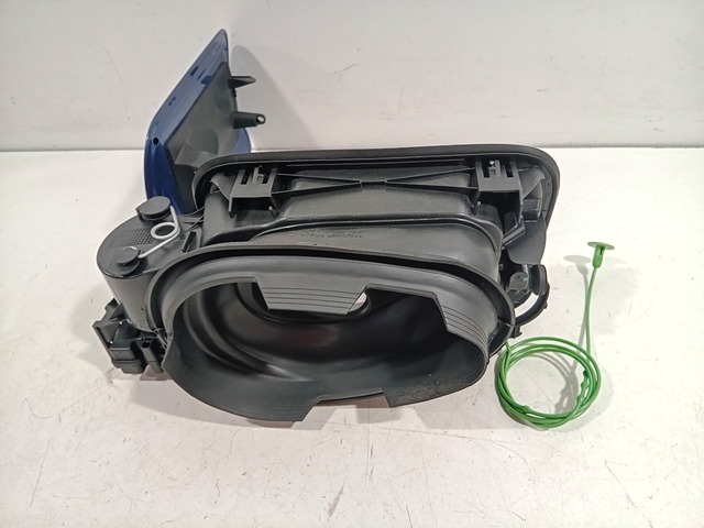

On dirait qu'elle se declipse par devant.
https://www.b-parts.com/fr/pieces-automobiles/carrosserie/trappe-de-carburant-bmw-3-f30-f80-2011-2012-2013-2014-2015-2016-2017-2018-27391562?shipping_location=11&detail_prices=true&gad_source=1&gad_campaignid=23621147436&gclid=Cj0KCQjwkYLPBhC3ARIsAIyHi3TpJllTR2AeofbeXflAwI0gGFO5aXOMLb4gCryENTAvdcVlm2CrWwYaAg4QEALw_wcB
Merci pour les réponses.
Ca me rassure de pouvoir trouver de l'occasion. (J'ai gardé la trappe métale peinte d'origine, heureusement !!)
En revanche, pour la dépose, j'ai essayé de saccer dessus en tirant comme un bourrin... J'ai soit oublié quelque chose en plus de l'ntretoise qui à l'air de retenir tout le goulot sous le passage de l'aile).
Faire levier avec un pied de biche..??? 😵‍💫
Outils spécial ?
Perçage ?

Ahhh ok ; je crois avoir pigé !!! On voit des trous sur la face avant.
Il faut percer les emplacement des goupilles.
Je n'ai pas l'impression qu'elles se démontent en tirant dessus, je pense qu'elle sont soudées ou collées par vulcanisation ou autre process.
