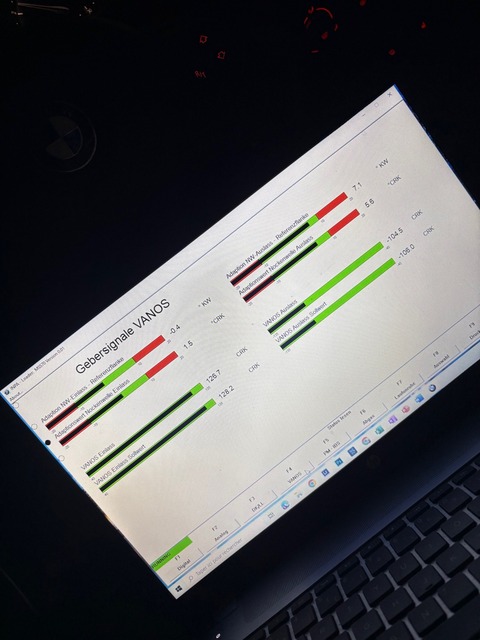

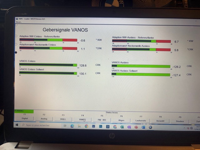

Une chose que j’ai récemment remarquée : en analysant les données via INPA, j’ai constaté que les adaptations VANOS côté échappement étaient relativement élevées (voir pièce jointe). De plus, les valeurs de consigne et réelles côté échappement apparaissent désormais en négatif, alors qu’elles étaient positives avant le remontage moteur. Qu’en pensez-vous ?

l'AAC d'echappement à l'air d'avoir soit un souci de calage, soit le vanos à un souci

Est ce quelqu’un qui s’y connaît sait si avec de telles adaptations côté échappement la voiture pourrait avoir ce comportement ?
Tu peux éventuellement passer sous rheingold pour faire un test complet vanos si tu as l'équipement ?
Ça dira si tout est ok de ce côté.
Malheureusement je n’ai pas le logiciel …
Les tests que tu as fait sous inpa sont suffisants, il y a un ou des soucis coté distribution/vanos, calage à verifier et electovannes/poulie vanos (attention à l'encoche prompte à casser la dessus) à verifier

j'ai refait un petit tour avec la voiture en passager en analysant toutes les valeurs en roulant. Aujourd'hui l'adaptation vanos à l'échappement était même de 7.1° par contre les valeurs de Vanos autant à l'échappement qu'a l'admission sont bien stable et en adéquation avec celles demandées.
