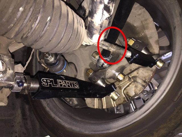

Je chercherais la, au croisement des 2 barre de direction et bras avant, l'OEM n'est pas droit mais à une forme bien specifique pour laisser passer la barre voir la photo jointe
Tu dois avoir une marque sur ton bras avant vu comment la barre est tordue ou nettoie bien tout, met du stylo peinture sur les 2 barres d'une couleur bien visible fait une manoeuvre legere et vois si tu as un transfert de la peinture
Exactement, bien vu @aramis
c'est le bon bras supérieur ? ou manque pas une entretoise pour le sur elever et eviter la frotouille ?
car le bras OEM à une forme particuliere justement pour laisser passer librement la tige de cremaillere, là ou sont fixées les rotules spl

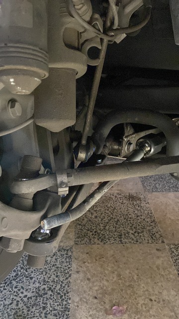

J’ai pensais à la même chose mais y’a aucune trace et enfaite sa arrive que quand je braque à fond dans certaine circonstances quand je suis à 90deg par exemple dans pente et je ne comprend pas pourquoi se soucis m’arrive que à droite et pas à gauche alors que tout est identique
Coucou ! oui oui c'est bien le bon il est vrais que l'origine est concave pour laisser la place mais regarde c'est celui la que j'ai et c'est le bon
