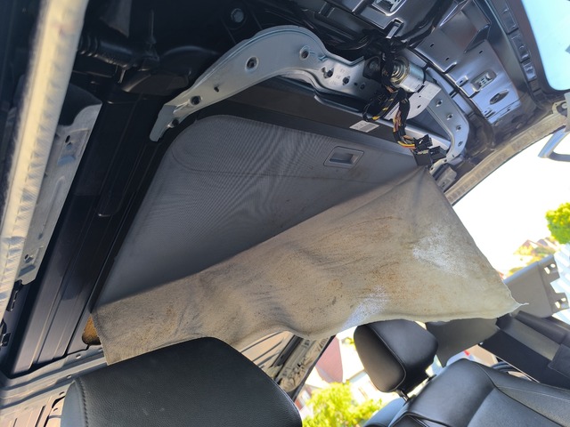

Hello les ami(e)s,
Comment démonter la jalousie du toit ouvrant sans sortir tout le toit ouvrant.
Je bloque.
BMW série 1 e87 de 2005 en cinq portes
Merci pour votre aide précieuse

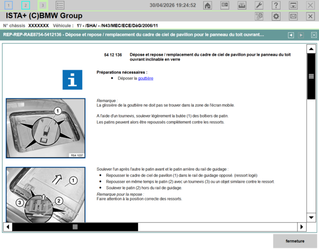

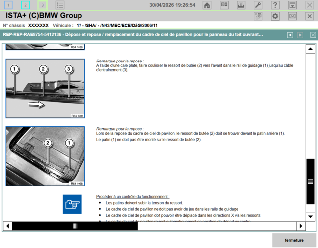

Si c’est comme sur E36
Il faut d’abord démonter la partie tôle extérieur
Il y a 1 heure, julien m a dit :
D´accord, mais encore? C´est laquelle ste plaît? Photos, vidéos?

Merci a tous pour votre aide précieuse.
C´est démonté, ouf 😁
