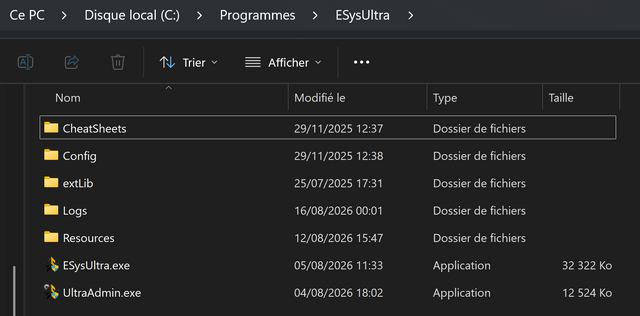

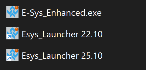

il n'existe pas de licence officielle ESys.
c'est réservé à usage interne ingénieurs BMW.
toutes les "licences" sont juste des versions comme Ultra permettant de débloquer des fonctionnalités normalement inactives sans être connecté au reseau interne BMW. Ces solutions ne sont pas affilié à BMW.
Cette licence c'est juste pour limiter l'utilisation sur un seul PC et devoir acheter une autre licence sur un autre PC. rien à voir avec ESys.
si seulement les "pro" pouvaient arrêter de prendre les clients/néophytes pour des cons pour se faire mousser on vivrait mieux.

Alors ca va, je me suis basé sur tes ecrits pour répondre !
mais payer une licence ne signifie pas "non crackée". EsysUltra pour ne citer que lui, techniquement il "patche" Esys pour activer des fonctions inactives sans compte officiel ingénieur BMW.
Alors "certe" ça n'applique pas un crack physique sur les binaires Esys, mais ca injecte les patchs dans la JVM de Esys. ça revient au même qu'un crack, si ça n'est que ce n'est pas "permanent". le patch est appliqué par Ultra en live à chaque démarrage de Esys.

Oui c'est un sujet que je commence à bien maitriser 😇
