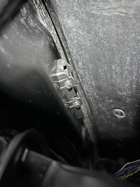

Salut à tous. J’ai déposé le connecteur de porte côté passager ainsi que la partie côté montant du châssis (au niveau du FEM du même côté. Et je sèche : je n’arrive plus à clipser le connecteur (voir photo). Le « tenant » supérieur anti retour qui se clips sur la partie carrosserie ne veut plus passer. Et j’ai peur de trop forcer.
Quelqu’un connaît ce problème ? (Si s’en est un…)
Merci 🙏

Finalement, un affutage de mes deux mains gauches pour ce coup là... Affaire résolue. Il y a une méthode bien spécifique pour ne pas dire casse c.... pour passer le connecteur de manière optimale.

Tu peux éventuellement partager la méthode ici, on ne sait jamais, ça pourrait servir à d'autres...

  • X257 → Connecteur de portière avant gauche (A-pied ↔ porte conducteur).
  • X258 → Connecteur de portière avant droite (A-pied ↔ porte passager).
Pour leur dépose, il faut les désengager de leur logement en tirant sur la partie supérieure avec l’aide d’un outil plat (j’ai pris un tournevis large…)
Le secret est qu’il faut tirer vers le haut tout en accompagnant le connecteur en le dégageant avec précautions, car il y a deux tenons de verrouillage ou le fameux système à tirer vers le haut, s’enroule dessus.
Pour le remontage, idem.
Une vidéo serait plus parlante….

Le secret est qu’il faut tirer vers le haut tout en accompagnant le connecteur en le dégageant avec précautions, car il y a 4 tenons de verrouillage ou le fameux système à tirer vers le haut, s’enroule autour afin de plaquer l’ensemble contre le montant du châssis.
Pour le remontage, c’est l’inverse
