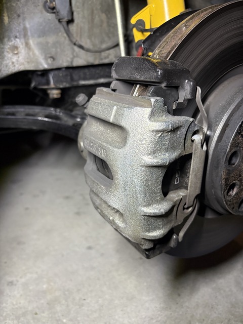

Étrier de frein pas d’origine

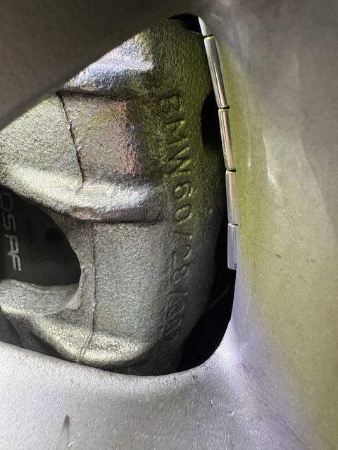

Salut à tous !
@Liorayane oeil de lynx m’a fait remarqué que je n’avais pas les étrier d’origine à l’avant.
C’est bien du BMW mais sans l’inscription ///M

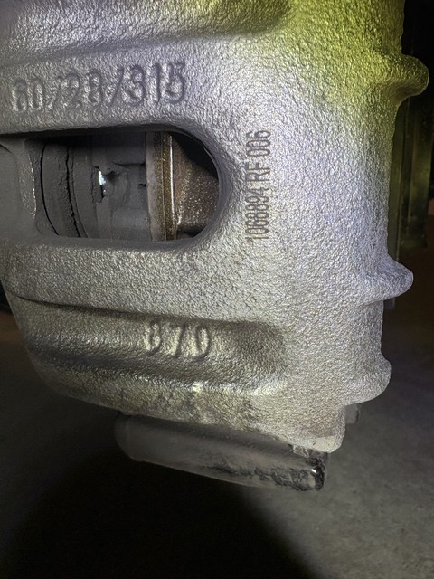

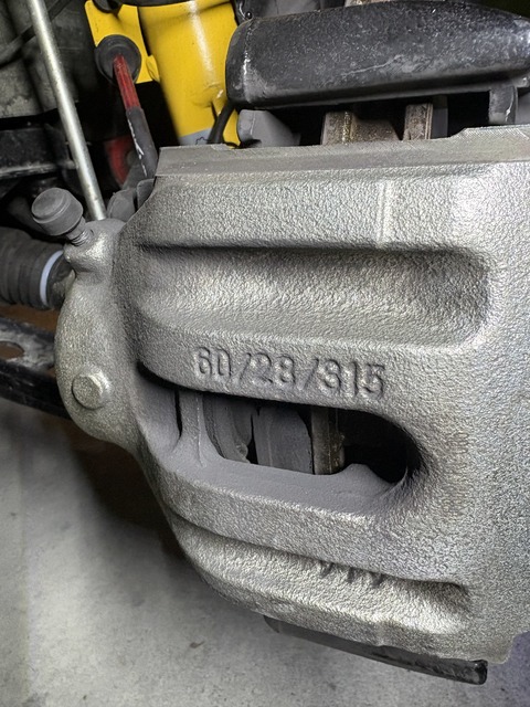

Quelqu’un a déjà vu ce type d’etrier ?
60/28/315 => il s'agit vraisemblablement d'étriers avant de M5 E34.

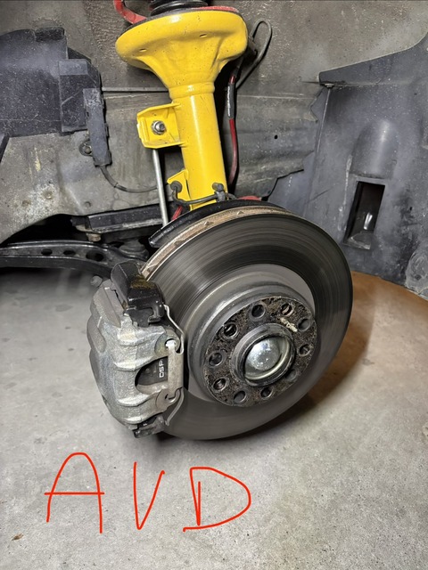

Et côté droit il semble qu’il est écrit 60/28/302, ça ne semble pas être les deux mêmes étriers 🤔
Il y a 2 heures, z3m a dit :
En principe tu as un droit et un gauche qui sont symétriques, donc deux références différentes.
Mais 60/28/302 correspondrait à une E34 530i : https://www.ebay.com/p/1023358753
Du coup ta voiture pourrait tirer à gauche au freinage plus puissant de ce côté.
C'est vraiment pas terrible comme mélange.
Regardes les forces de freinage au CT récemment passé, et vérifie les diamètres de pistons des étriers.
Si ils sont identiques ça gêne pas...
Il y a 10 heures, z3m a dit :
Oui et peut être qu'il ne remette pas le logo///M , les plaquettes sont compatibles. Et les disques en 315 aussi
Par contre le 302 a vérifié si ça ne gêne pas , les supports d'étrier sont ceux d'origine. C'est pour ça que ça passe.

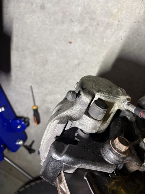

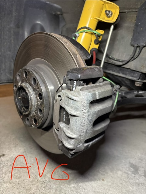

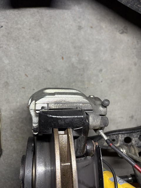

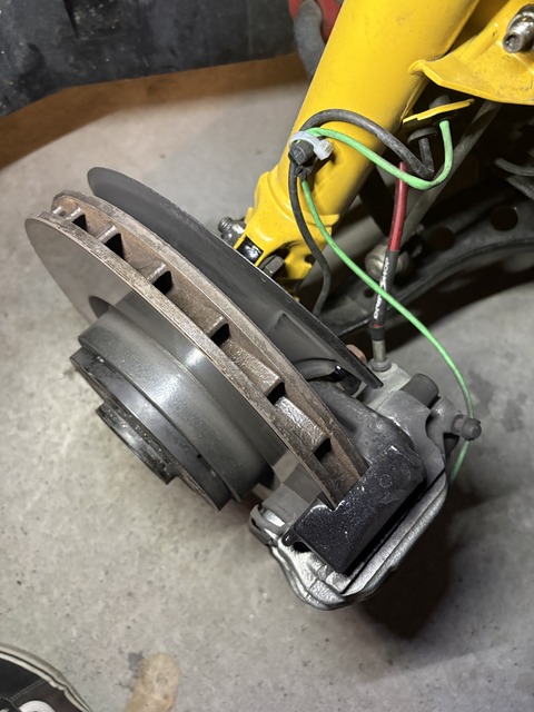

@Flo_m3.36
Si possible de faire une photo roue enlevée côté du 302
je penses qu'il est assez facile de faire un montage d'étrier non siglé M ... si l'on garde la chape de fixation .
à titre indicatif les plaquettes sont les mêmes que :
http://fr.bmwfans.info/parts-catalog/34112282995/
et les pistons que :
http://fr.bmwfans.info/parts-catalog/34111157037/
en croisant les infos , en vérifiant l'épaisseur du disque , on doit pouvoir assez facilement trouver un etrier comparable ...

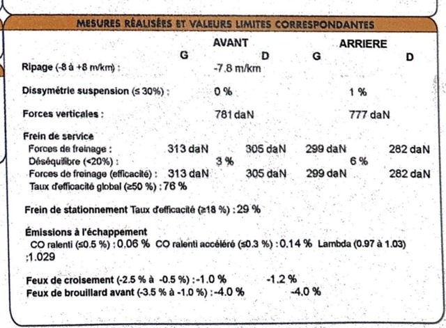

Salut les gars @julien m @z3m @ACS3
Sur le CT les forces de freinage sont quasi identiques
Pour ceux qui ont des 3.2l ça correspond à des forces « normales » ?
Voilà le côté avant gauche :
Droite pour comparaison :
Gauche :
Si les forces de freinage sont ok ça ne paraît pas essentiel de remettre des étriers M3 ? Après si quelqu’un en a pour pas trop cher, c’est toujours mieux
Modifié par Flo_m3.36
Tu as une force de freinage équivalente à la mienne avec les origines : Un peu au dessus de 300 daN avec un écart de 3% aussi.
Il y a 3 heures, Liorayane a dit :
Bon au moins ça freine correctement, quand j’aurais le budget je trouverais des étriers ///M
Merci @Liorayane
