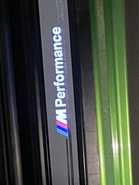

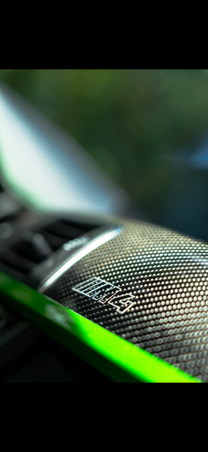

  • Merci pour les commentaires,et pour la photo avec la plaque😂,2-3 photos de l’intérieur.

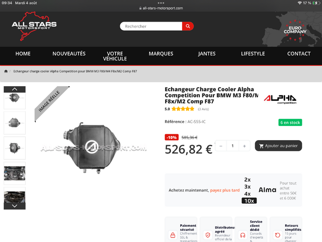

Bonjour,je pense remplacer les charges pipe ,j pipe et l’échangeur.Quelqu’un a déjà posé l’échangeur alpha compétition ? Ils mettent 116 % de volume d’air en plus (comme le wagner)Que est ce que vous en pensez ?

Sûrement tu a raison,(est-ce que ça justifie une si grand différence de prix?)c’est pour ça que je demandais si quelqu’un connaissait le produit alpha compétition pour avoir un retour.Ce que j’ai lu Wagner est top.(c’est 1500€ et encore chez certains même plus).
