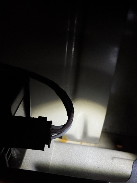

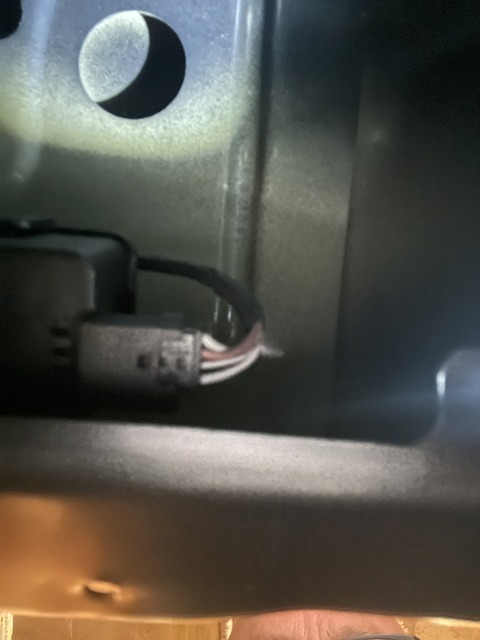

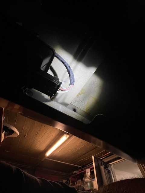

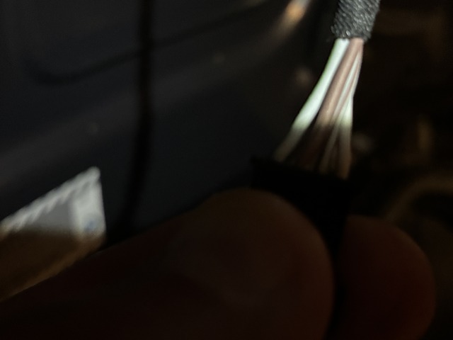

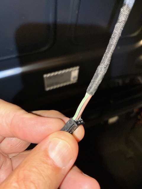

Il te faut les 4 ou 1 en particulier ?
J’arrive pas à voir la couleur des liserés (trop petit).
Les photos étant pourries, pour faire simple si on considère que le marron est en position 2 :
En 1 fil blanc liseré vert
En 2 fil marron
En 3 fil blanc liseré marron
En 4 fil blanc (avec peut être un liseré doré mais pas très visible)
