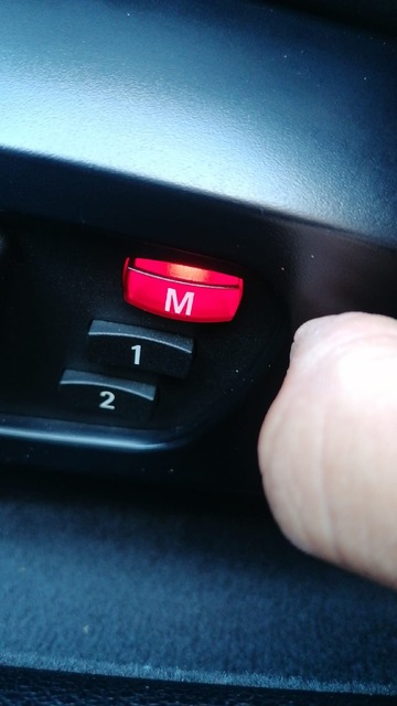

Besoin d’un conseil des experts, le seul petit défaut qu’à la voiture que j’arrive pas à résoudre,c’est le réglage M1 M2 du siège électrique conducteur tout fonctionne tous les boutons sauf le réglage des mémoires, j’ai démonté voir si y’a pas une fiche mal branché mais non, une seule fiche et 2 fils légèrement pincés que j’ai redressé, mais il veut toujours rien savoir, je met en doute le boîtier!

Déjà le voyant M s allume maintenant 💪🏻

Mémoire siège fonctionne 😅👍🏻
Ah super! 🤗
Avec plaisir !
En fait, le fait d’avoir changé les sièges car la voiture était équipée précédemment des M performance. Le simple fait de rebranché faisait tout fonctionner sauf la mémoire qui elle est intégrée au véhicule. Du coup le codage du véhicule avait besoin d’être rentré dans le siège bref…, une histoire de geek…😅
