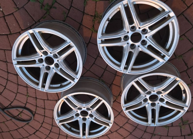

Hello,
mon fils cherche des Borbet en Aluminium en 8x17 ET30
Le déport et la taille me fait douter. Vos avis? Cela passe sans problème?
Pour les pneus je voyais du 225/45/R17 comme indiqué sur la plaquette de porte de BMW. Vous pensez que c´est une bonne taille?
Merci pour votre aide et coneils
Ça va se monter, c’est un peu large 8 pouces de large pour du 225 mais c’est parfaitement dans les tolérances.

Merci beaucoup
Tant que rien ne frotte chargé 😅😁🤣

Si il a la monte en 205/50 17 d’origine
La jante est en 7x17 et 47 passer en 8x17 et30 ça va élargir les voies environ 30mm par côté forcément mais si il est pas rabaissé ça va passer.

Il a les 16 d´origine et non pas de rabaissement donc tout devrait être bon ouf 😅
Je te remercie
Salut, pour ton info sur e88 j'avais du 8.5 et45 devant, et du 9.5 et45 derrière. 225 et 255, en 19. Avec plus de 40 mm de rabaissement en fileté et une géométrie modifiée, ça passait 👍.

Impeccable, c´est réconfortant. Merci beaucoup a tous pour vos précieux conseils.
8.5 ET 45 c'est comparable a 8 et 30 le 8 et 30 sera un peu plus large de moins d'un cm.

Alors ce sera limite limite
Il y a 5 heures, Mikidrooki a dit :
Du coup il les as acheté 😰
Cela devrait limite où? Devant? Aile? Braquage? Suspension?

Hello. Limite esthétique, en espérant que ça ne touche rien lors de braquage serré. Pour le reste, non rabaissé, ça roulera bien je pense

Pas rabaissé ca va aller..
Ouf merci les amis

au pire si ca frotte(et j'en doute) c'est devant roue braqué a fond dans le garde boue av mais rien que tu puisses résoudre avec de l'huile de coude.

Merci, je vais essayer un trouver un pneu usager pour tester en direct 👌
