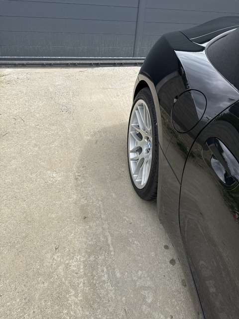

Et pour ceux qui se poseraient la question les jantes de CSL OEM montées en 245/35 et 265/35 ca passe nickel (ca touche nulle part devant ou derrière) en suspension d'origine..

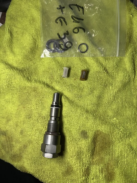

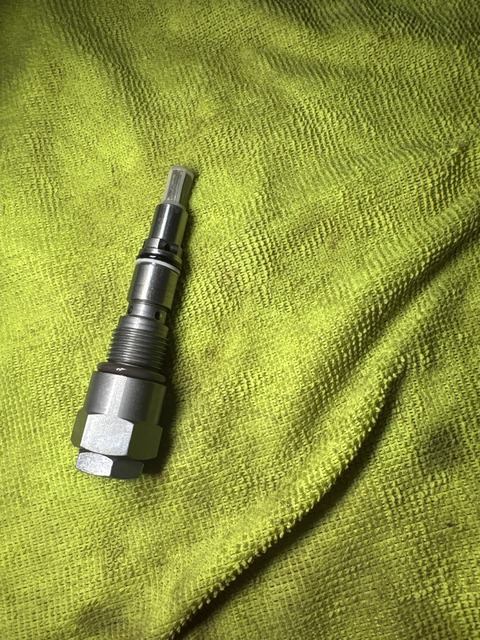

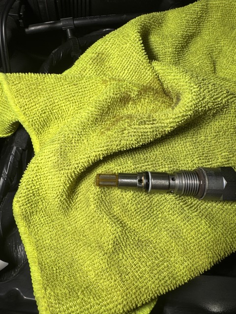

Bouchon de merde tellement serré j’ai failli tout baiser….
Faut chauffer avant, un petit coup de léger de chalumeau ça evite bien des soucis
Filtre impeccable pas une miette….
Bon maintenant je change ça bouchon neuf joint neuf et motul 10w60..
