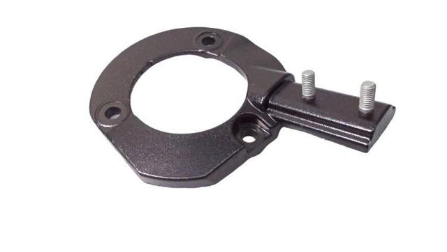

Non les 4 sui sortent de la barre vers le haut
Selon ma compréhension du bazar, ce sont les 4 écrous M8 qui sont NLA. Le filetage est intégré dans le support qui va sur la tourelle, ce n'est pas une vis séparée ?
Le numéro 4 c'est pas des vis, c'est des écrous qui viennent s'insérer par le haut sur les filetages qui sont intégrer au support qui se trouve sur les têtes d'amortisseurs.

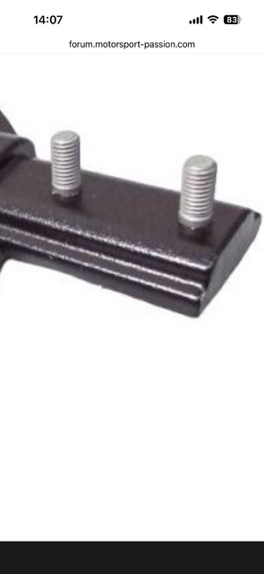

On voit mieux sur cette photo, la barre anti rapprochement qui est composé de 2 trous de chaque côté vient sur poser sur les filetages qui sont fixés sur le support de tourelles et tu fixés le tout avec les écrous (pièce numéro 4) par le haut et ta BAR ne bouge plus.

Les vis qui se mettent part en dessous qu’il faut
Ils sont intégrés au support, je pense pas que tu réussiras a les trouver au détail 🤔

Non c'est l'mage qui fait ca
La pièce numéro 5 sert juste a fixer les supports aux amortisseurs, elles sont au nombre de 3 par côté
exact!!!! my bad je viens de me rendre compte de ma connerie en lisant 6

Pour info la pièce numéro 6 n'est n'y plus n'y moins qu'un capuchon plastique que tu mets au dessus de la vis, pour que cela fasse plus propre.
