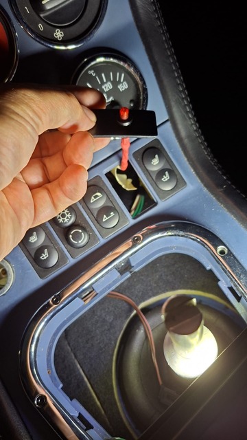

L'alarme aurait été montée a posteriori; elle s'active à partir d'une télécommande deux boutons (gris et rouge) indépendante de la clé.

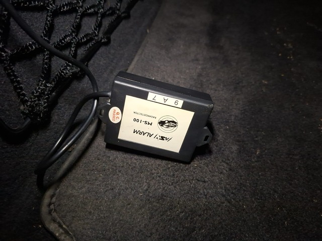

J'ai découvert le capteur de mouvement ce qui m'a permis de remonté les câbles du bouton alarme sur le tableau de bord et du capteur mais ils finissent par se mélanger à un faisceau.

la regle de base pour detecter un probleme d'alarme aftermarket , c'est de trouver la centrale et de suivre les fils ...
Il y a 7 heures, ACS3 a dit :

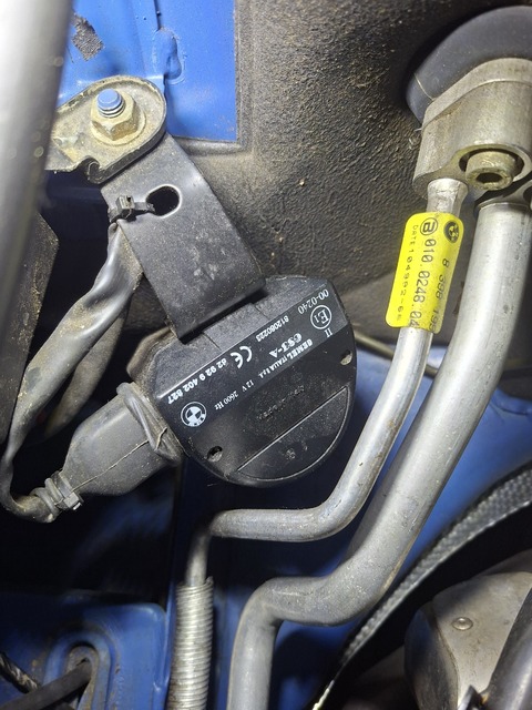

J'ai suivi les fils et j'arrive au boîtier d'alarme qui me paraît finalement être d'origine BMW.
Mais je ne sais pas quoi faire de plus.

ça c'est la sirene pas le boitier d'alarme ...
Mais suivant le monteur si il est bon ça peut-être
