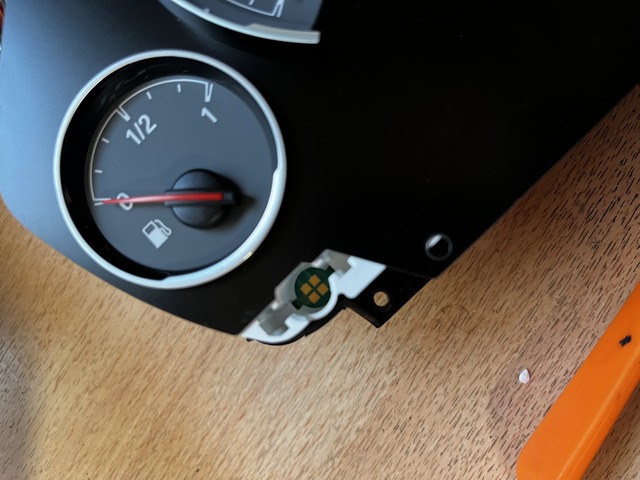

Posté(e) le 21 juilletle 21 juil. comment_1250691 salut à tous.J’ai démonté la façade en plexi de mon bloc compteurs pour y retirer une sorte de grosse miette de je ne sais quoi, sur le bas du panel et qui m’agace .C’était bien une grosse poussière… Et je ne sais pas par où elle a bien pu passer pour arriver à cet endroit là.Après nettoyage et dépoussiérage, j’ai remonté l’ensemble. Sauf que j’ai remarqué que le bouton de remise à zéro compteur kilométrique n’actionnait plus rien, comme s’il manquait un ressort en dessous. Chose confirmée lorsque j’ai redémonté l’ensemble : il manque bien quelque chose entre le bouton poussoir et le contacteur interne. J’ai beau retourner tout l’atelier ; introuvable !Est-Ce que quelqu’un aurait un compteur HS pour récupérer le mécanisme du bouton de remise à zéro (Trip) d’un combiné VDO 6WA BMW F30/F32/F80/ F82 svp ? Ou une solution alternative ?Merci pour votre aide Signaler
Posté(e) le 21 juilletle 21 juil. Auteur comment_1250717 J’ai trouvé un compteur de F36 HS pour pièces sur le site Ovoko, pour moins de 20€. Donc affaire classée et tant mieux😉 Signaler

Posté(e) le 26 aoûtle 26 août Auteur comment_1254760 Le 19/08/2026 à 17:19, Rastanikon a dit :Tu crois qu'on peut changer la vitre ? Car comme pour tous je pense, la mienne est rayée !Oui c'est faisable. Moi j'ai acheté sur ovoko un combiné de compteurs HS pour pièces à 29 balles. J'ai pu récupéré le bouton de raz journalier.En revanche, le plexi était plus rayé que le mien, donc je ne l'ai pas récupéré. Signaler
