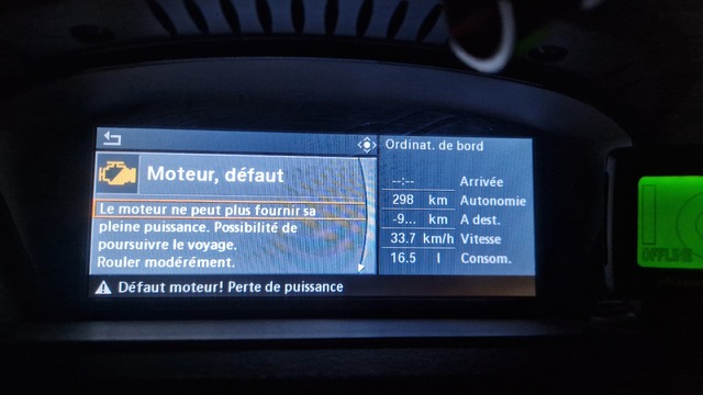

Bonjour à tous,
Peu de jours après avoir refait les 8 bobines + bougies + vidange de boîte (manuelle) + admi Eventuri, le véhicule s'est mis en défaut et émet un bruit inhabituel.
C'est un genre de "tactactac" qui se fait particulièrement entendre lorsqu'on tend l'oreille du côté de la roue avant gauche.
J'ai commandé l'ordinateur de bord PKW qui ne devrait pas tarder à arriver, mais j'aimerais avoir vos avis en attendant.

Bonjour,
Valise reçue ce matin, voici les nouvelles :
  • En démarrant aujourd'hui, le véhicule montrait toujours le même défaut, avec perte de puissance (bruit suspect).
  • Après plusieurs arrêts/démarrage (sans bouger le véhicule), le message a disparu et le véhicule retrouve sa pleine puissance.
  • Roulage sur 4-5km et aucun message de défaut
  • En rentrant et en branchant la valise, j'obtiens le code défaut P0308 "Raté d'allumage détecté cylindre 8"
La log me donne les valeurs des différents paramètres au moment du défaut. Savez-vous lequel regarder en particulier ?
Merci par avance
Wissam
