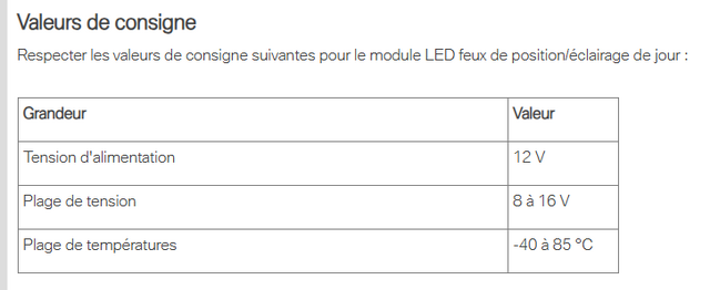

Ton défaut apparait-il dans des conditions particulères? ( Fortes chaleurs par exemple?) . Les modules Led sont prévus pour fonctionner de -40à +85°C ( sur les docs BMW officiels ) . ça peut venir d'une "surchauffe", j'ai déjà entendu ça, pas spécialement sur F90. Il y a une pate thermique généralement sur les modules Leds , comme sur les processeurs en informatique, qui peut perdre de son efficacité. Peut-être une piste...
