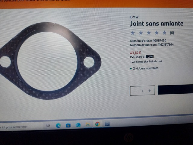

Facile en OEM, heu pardon , 43 balles le joint 😬 avant il était à moins de 20 balles .20260817_115149.jpg
Ok ils sont résistant et de qualité mais ça tire un peu

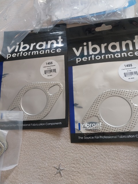

J ai trouvé de l'adaptatable sur drift shop en marque vibrant un cran au dessus de leur entrée de gamme ( ils tiennent 1 montage mais coûte 3 euros pièce)
Ceux là sont aux alentours des 7 euros le joint en 2" les côtes sont compatibles20260817_114848.jpg
Je préfère les changer plus souvent et mettre de neufs sur 2 ou 3 démontages, un peu de graisse cuivré permet de les préserver.
Depuis 1 an des fuites traînaient à ce niveau les joints était trop amincies, j ai réparer récemment, j'avais un joint à peu près compatible en stock que jai adapté pour l'entraxe, et doublé les 2 minces.
Une fuite avant les lambda c'est pas top
Ça fait le taff, et moins un bruit de casseroles, je garde les neufs en stock
